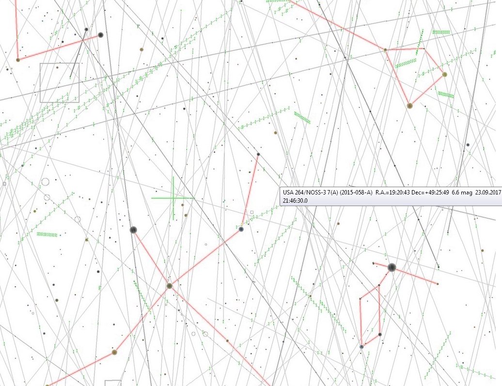

Ou je viens de trouver autre chose USA 264 / NOSS-3 7 (A) et USA 264-B / NOSS-3 7 ( B ) Debris

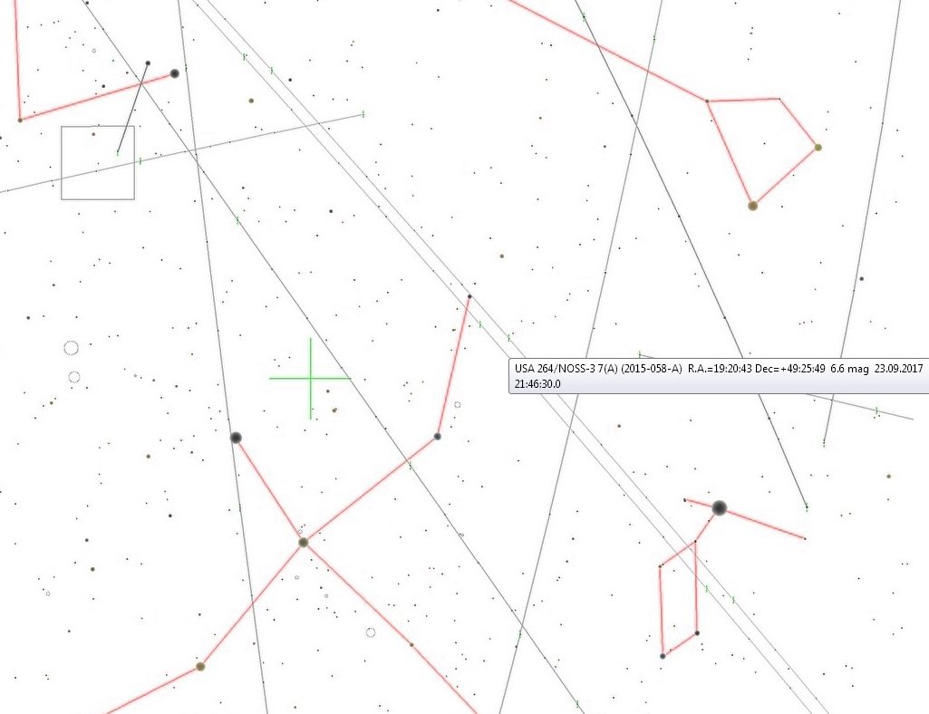

Ces deux objets ayant exactement la même trajectoire les heures de passages correspondent très bien. Je pense qu'il n'y pas de doute ! :be: Mais magnitude à 6.6... je ne pensais pas... on les voyait quand même sans difficulté.
Donc il s'agit bien d'un débris.
Modifié par Cedric67
Ah ben c'est facile avec des éléments précis :)
C'est donc la paire de Noss 3-7, des satellites d'écoute US.

La première carte limitée à mag 7 environ et la deuxième pour le fun avec tout ce qui est passé en 10 minutes.
