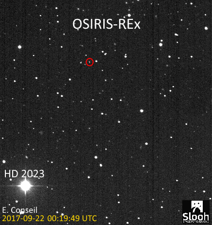

Hello
Je l'ai attrapée dans la nuit de Jeudi à Vendredi. Depuis un télescope en remote aux Canaries, et facilement grâce aux éphémérides du JPL.
Pas mal de problèmes de suivi hélas, et je n'ai donc pas une animation fluide, mais la bestiole était là :)
Après Juno en 2013, v'là ma seconde sonde capturée en pleine assistance gravitationnelle :)
