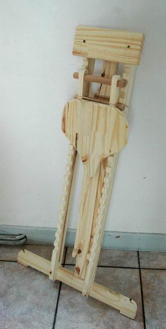

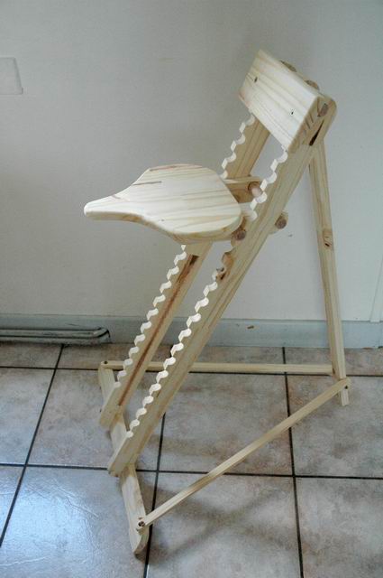

Ceux qui ont l'habitude d'observer assis vous le diront : il n'y a pas d'autre façons de bien observer (A part allongé dans un transat avec des jumelles stabilisées ;) ).
J'avais déja une chaise astro construite il y a bien longtemps mais son encombrement et son poids étaient un peu dur à gérer (surtout avec les transports en scooter ;) ).
Avec les restes de bois de la construction de mes meubles de salle de bain, j'ai donc refait une version optimisée. Un peu moins grande(h = 1 m), pliable en 30 s, très légère(2,4 kg) l'assise peut se régler entre 24 et 84 cm par sauts de 4 cm et ce instantanément et en restant en place.
La forme "selle de vélo" permet d'être assis confortalement avec les pieds au sol au réglage le plus haut, et reste très agréable dans toutes les autres positions.
Le gain sur le poids s'est traduit par une petite perte en stabilité en position haute (on sent que ça se tortille si l'on bouge trop), mais cela reste très fonctionnel quand même.

Je déconne. J'ai au pliage les barres latérales disparaissent ??? Tu démontes et remonte ou tu plies et déplies ?
Je vais essayer de relever cela quand j'irais à mon "observatoire". Le matériel n'est plus chez moi maintenant.
Encore observé avec hier soir durant le passage du beau temps nocturne et elle est vraiment fonctionnelle et pratique à utilliser du fait de sa légèreté.
Toutes les planches et montant sont en pin 18 mm d'épaisseur découpé dans une planche 2m x 0,40 (6€) et le plus gros investissement est le tourillon de 22 à 4 €.
pour les encoches percer une planche trop large à 22 mm puis couper à la moitié des trous. le pin à la défonceuse pour ce genre de profil se comporte assez mal.

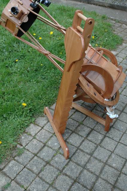

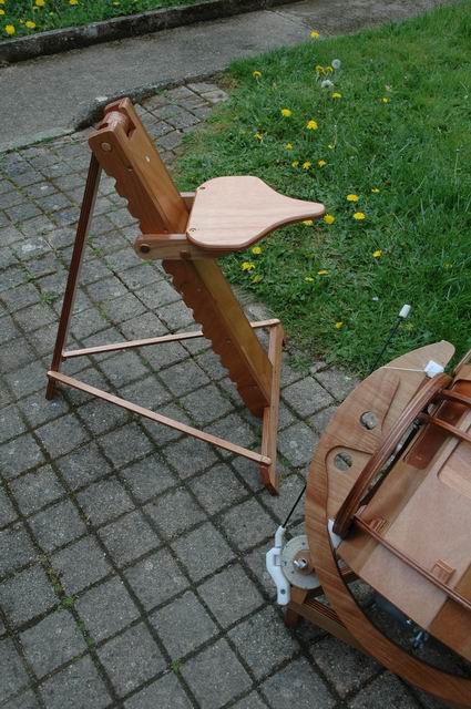

Suite à la casse de cette première chaise(le bois était léger mais un peu trop:) ), j'ai remis en chantier une autre chaise mais en contreplaqué cette fois ci.
J'y ai apporté quelques modifs copiées sur le site que je mentionne un peu plus haut et avec quelques couches de verni pour assortir au télescope, voici le résultat :
