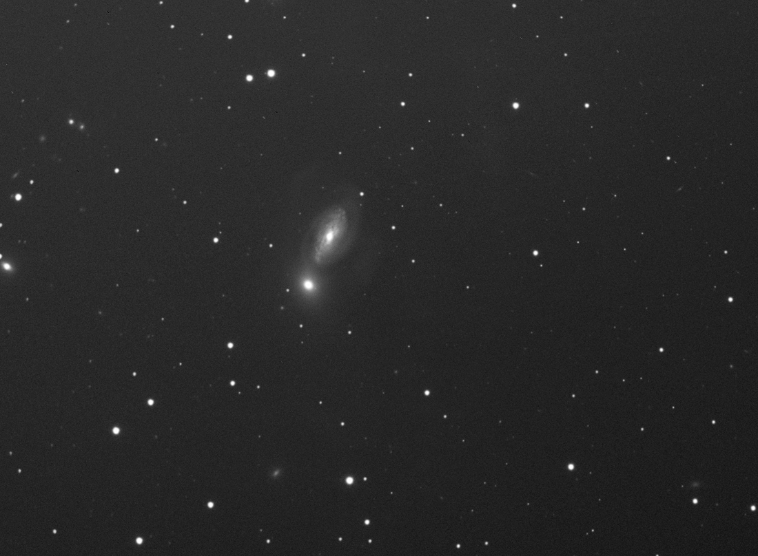

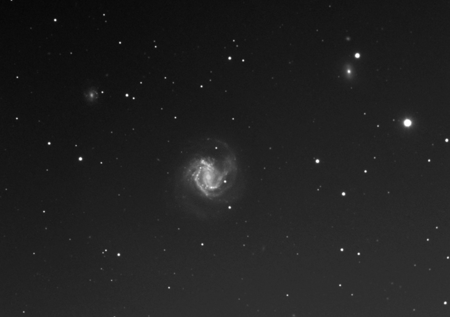

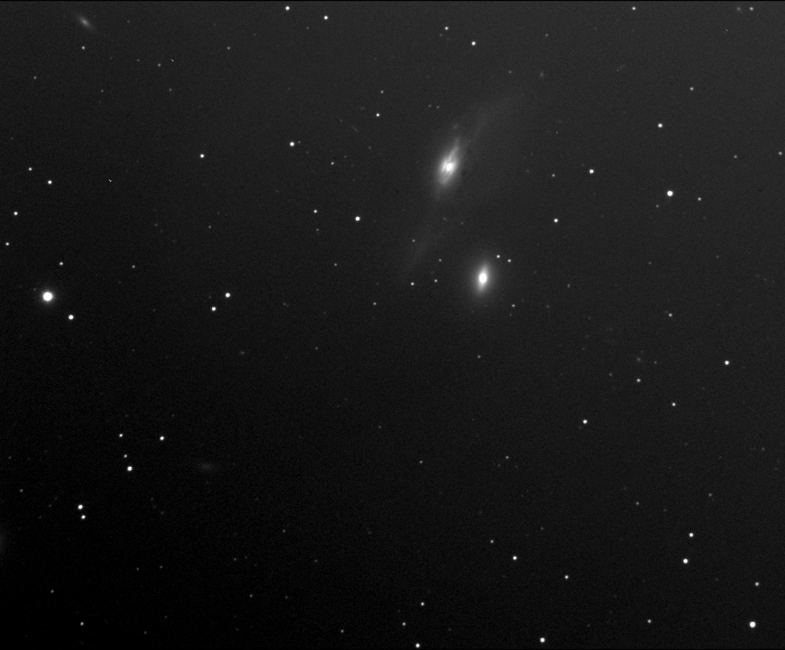

voici 3 images test d'une série d'acquisition avec Maxpilot , je n'ai pas encore tous les réglages optimun du logiciel de Laurent , mais ça progresse , le but étant à terme de faire plusieurs cibles dans la nuit avec un suivi de la MAP , gestion de l'observatoire et tout et tout ....
Comme tout logiciel ; il faut trouver les bons parametres , et donc faire des séries de test.
Les images ont donc étés prises en "automatique" , sur 2 nuits , avec présence de la lune presque pleine , ce qui donne un beau gradient que je n'ai pas retiré, le traitement est express .
Uniquement en luminance car ma roue à filtre est HS en ce moment.
C8 + réducteur 6.3 + AP 900 + ST 2000 + CCD soft + Maxpilot
traitement : irir + php
M 61:
NGC 3227:

vu la taille, on peut penser que ta préférée est M61, c'est vrai qu'elle est prometteuse
Mais l'ARP devrait bien donner avec les couleurs et un peu de traitement

un "+" pour la 1ere image de la galaxies aux bras cassés, une anomalie bien singuliére dans le monde des spirales..

Dans M61, as-tu remarqué qu'il y avait encore de visible la supernova 2014dt qui a explosé le 29/10/2014 ?
ha ben non , je n'ai pas pris le temps de voir cela , merci pour l'info ;)
