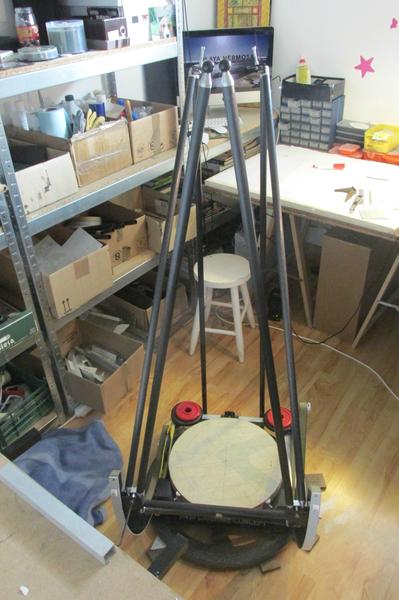

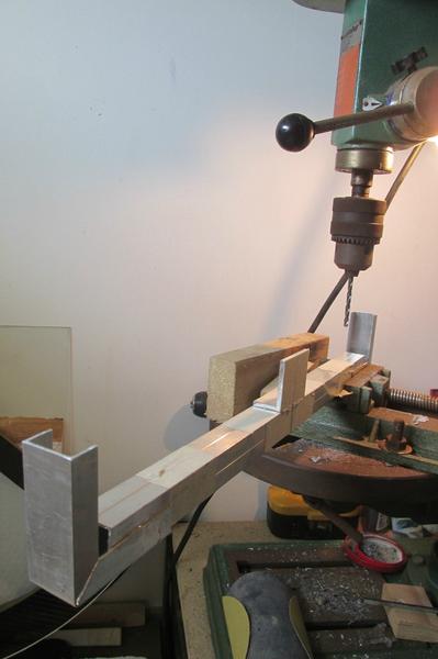

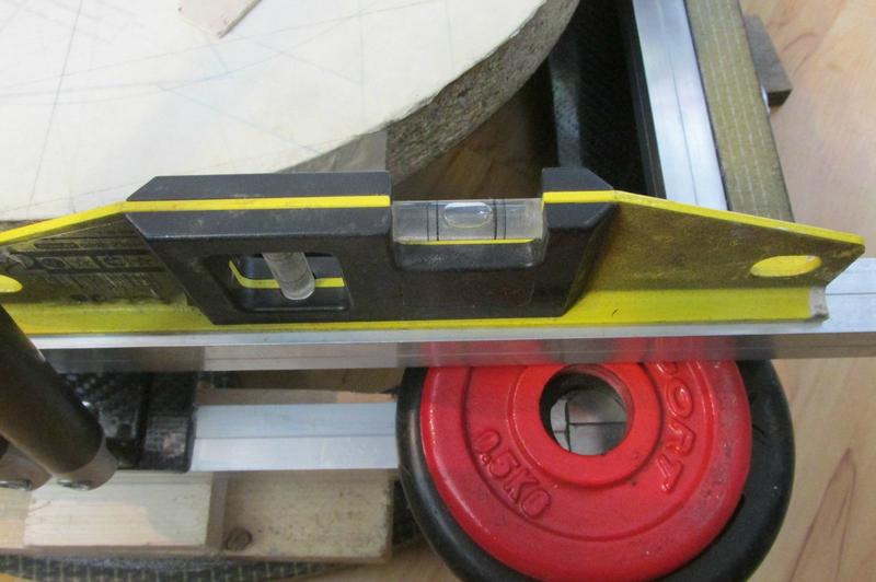

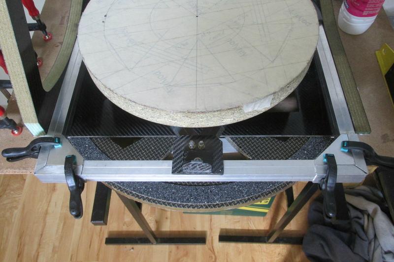

voilà des news:

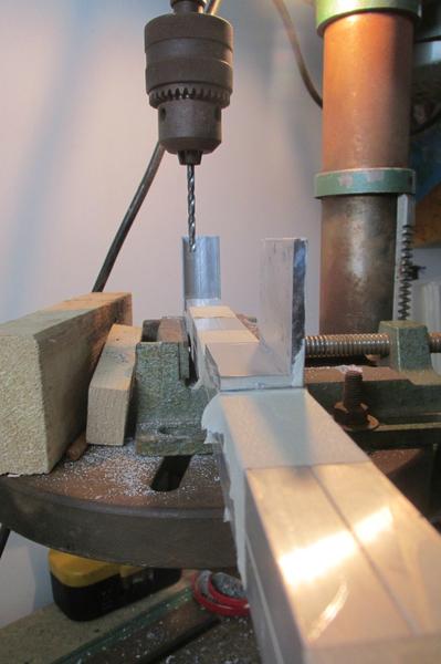

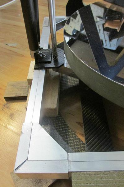

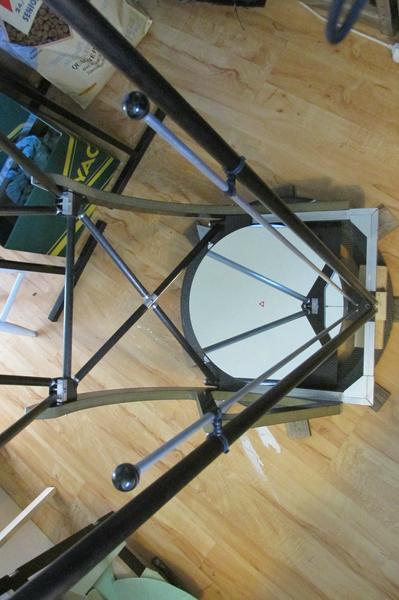

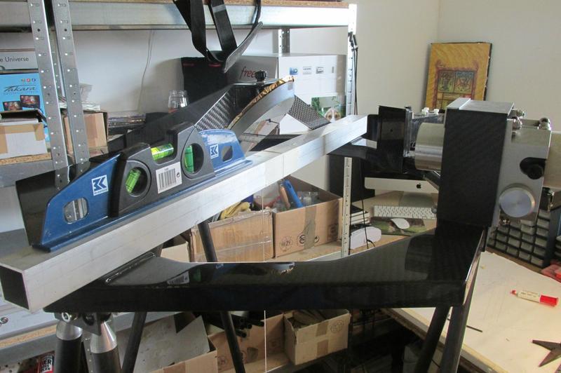

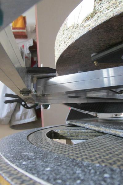

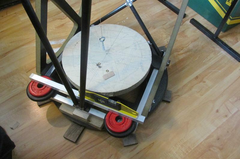

barillet terminé,fixation des tourillons,du contreventement,mise a niveau de la partie basse complète,et assemblage sommaire,avt centrage de la cage secondaire a l'aplomb du primaire,mesures dans tout les sens en surveillant les niveaux du barillet et de la cage secondaire,et une fois tout ca bien reglé et validé... on coupe les tubes,pas trop court biensur :rolleyes:
bYMWTLy.jpg9MsfkAX.jpgG77F54t.jpg1pdsqjT.jpghzsXmLT.jpgLboiVbg.jpgIV2tXHu.jpgZ6ozW7Z.jpgmQLZGez.jpgQOTkDHV.jpg
reste quelques finitions sur les goussets de renfort du barillet,et le bafflage de la cage secondaire.
avec cette modif du barillet,je supprime le grand porte a faux inutile au niveau des vis de réglage de collimation,et j'ai fait du boulot plus propre que la fois précédente,j'ai de meilleurs outils.
pierre,j'ai gardé ma fixation d'origine en bas sur tes conseils,j'ai quand même hésité a passer aux système a boules, mais a 4 jrs des RAP c'est pas le moment d'improviser ;)
du coup j'en ai mis deux sur l'extrémité des commandes de collimation,bien pratique pr tourner les tiges !
guillaume
