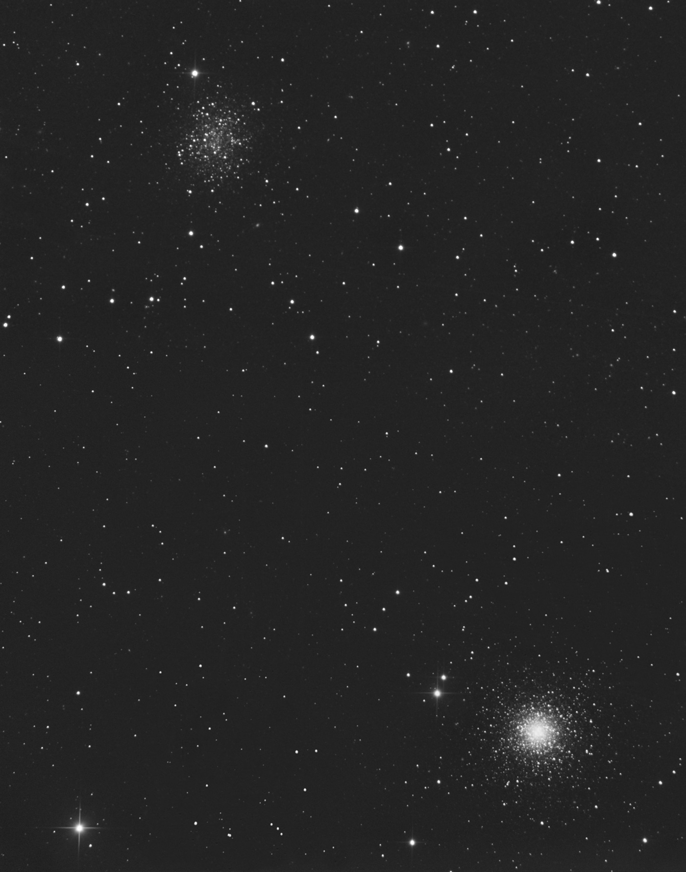

Salut :)
pour ces presque voisins, il a fallu une mosaïque de 2 images avec le capteur perpendiculaire au nord/sud
2*25*2 mn en bin 1 Atik 383 sur 200/1000
il a surtout fallu éviter la lueur du gros phare voisin 42 Alpha (mag 4.3)
m53_ngc5053.jpg?psid=1
il est rare d'avoir sur la même image deux amas globulaires si différents
M53 avec sa classe de concentration de 5 semble beaucoup plus jeune que NGC 5053 à l'aspect plus distendu (classe 11 (à 12 il pète :o))
contrairement à ce que l'on pourrait penser en les regardant, c'est NGC 5053 le plus proche à +- 53000 AL (contre 58000 AL pour M53)
pendant que l'Atik les flashait, je me suis amusé à les voir dans le même champs avec un vieil oculaire 38 à 70° sur le 400/2000 :wub::wub:

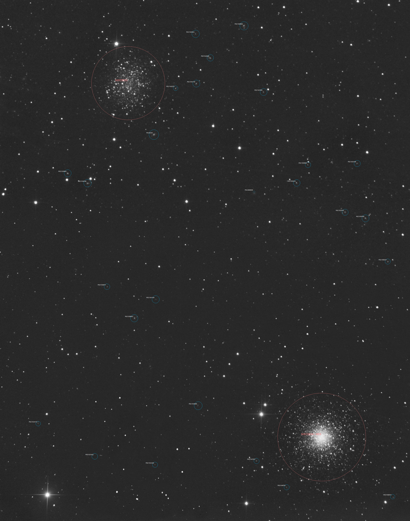

m53_ngc5053_Annotated.jpg?psid=1
voilà voilà :p
avec un p'tit coup de serpillière sur le fond:
m53_ngc5053_.jpg?psid=1

Il m'énerve le Coton tige, l'autre soir j'ai passé au moins 1/2 heure à essayer de trouver cette tâchouille de NGC5053 (qui semble quand même assez lumineuse à voir ta photo) et rien pas même la moindre lueur dans mon oculaire et voilà que Gégé lui tire son portrait :mad:

Ca c'est bien vrai, avoir M51 et NGC5053 dans le même champ, c'est un exploit :D
Allez, t'es tout pardonné pour ta coquille, ça doit être l'émotion de poster une si belle photo ;)
Merci pour le partage :)

c'est la vision décalée :b:
En bin 2 je pense que tu aurais eu le même finesse et moins de bruit. Les amas sont plus tolérants pour l'échantillonnage, le traitement rattrape bien les choses.
N'oublies pas que tu as un veau ;)

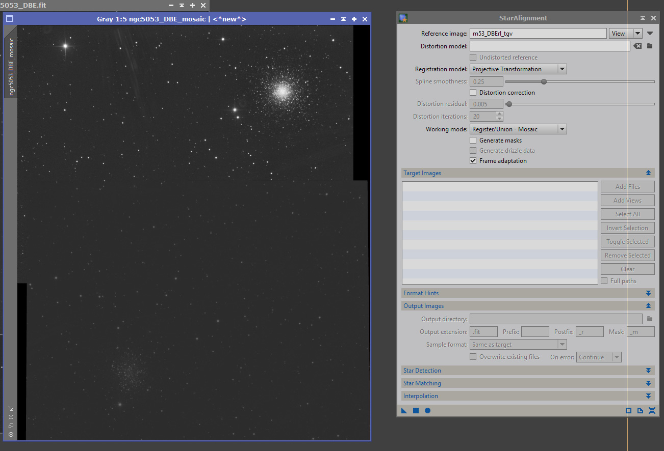

En tout cas bel assemblage des deux images... Pix ?

non, j'ai un soucis avec Pix lorsque l'histo de deux morceaux est différent
pix_mosa.jpg?psid=1
les étapes suivantes jusqu'à gradient merge mosaïc ne changent pas grand chose
je ne connais pas les process pour égaliser l'offset et le gain des tuiles
Il y a des scripts pour égaliser les deux images mais je préfère égaliser à peu près l'aspect des deux tuiles en utilisant les moyens classiques, Photoshop, courbes/niveaux ou Pix Histo Tranfo.
Mais il n'y a pas besoins de fignoler, Gradient Merge se charge d'égaliser la luminosité tout le long de la jonction. Ca fonctionne vraiment bien, y compris pour des mosaïques de 16 tuiles.
Souvent le passage par Ps ou Px pour arranger les tuiles n'est pas nécessaire.
Bien sûr, on ne peut pas égaliser une différence de RSB entre les tuiles.
