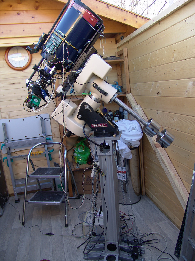

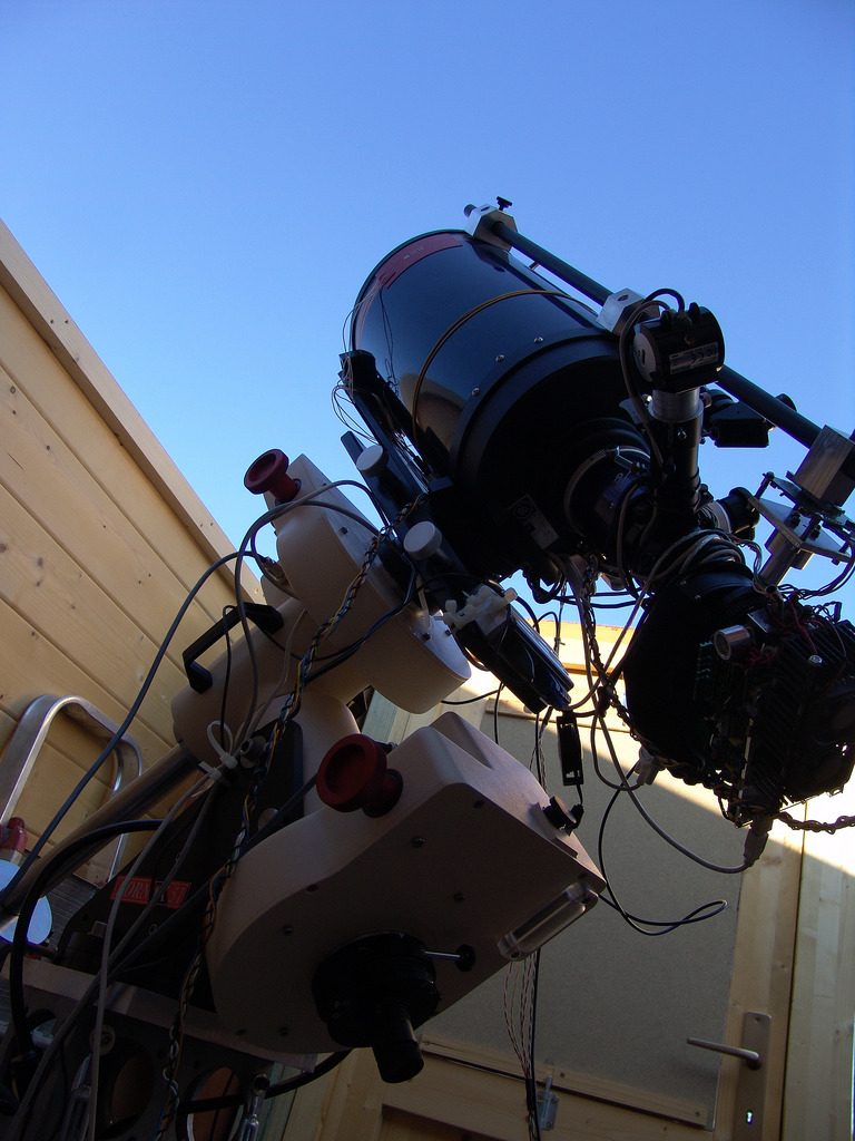

(Tu devrais également repasser une ou 2 images de ton setup... de souvenir il est assez unique en son genre..)
Bonsoir Christian,
Merci pour ta visite et ton commentaire. Pour le futur détecteur après avoir tout validé avec l'ICX285AL je pensais mettre sur le nouveau contrôleur un détecteur genre KAI-08670 ou un poil plus modeste selon budget. On verra. Mais il y a encore du boulot même si ça a beaucoup avancé. De toute façon déjà avec l'ICX285 ce nouveau contrôleur va bcp améliorer les choses. Je vais gagner en SNR ça c'est sur (le bruit de lecture sera encore réduit).
Voici des photo du set-up :

+1, la galaxie est superbe !!! Merci pour la découverte. Le setup est impressionnant !
Astroamicalement,
Laurent
Sacré set-up, c'est impressionnant!

Je me rappelais de ton setup mais plus de cette myriade de fils. Chapeau pour avoir su monter tout ça !
