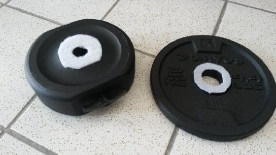

j'ai un C8 sur une monture AVX. Je passe à l'auto-guidage en ajoutant une lunette guide plus un Synguider. Le contrepoids de 5kg n'était plus suffisant. J'ai ajouté un poids de 2kg pour haltères acheté dans un magasin de sport pour moins de 4euros, exactement comme martial_julian. Je le place au dessus du contrepoids de 5kg pour qu'il tienne en place juste par la gravité. Pour éviter qu'il ne glisse autour de la barre, je les lie entre eux avec des bandes Velcro. Ca semble suffire, peut-être faut-il être vigilant si le télescope passe la tête en bas.
Concernant la stabilité de l'ensemble, je n'ai pas encore testé dans de bonnes conditions.

Je me suis trouvé confronter à ce problème et je suis tombé sur cette discussion. Je me suis dit que ca valait le coup de partager mon astuce pour les prochains qui arriveront ici :cool:
