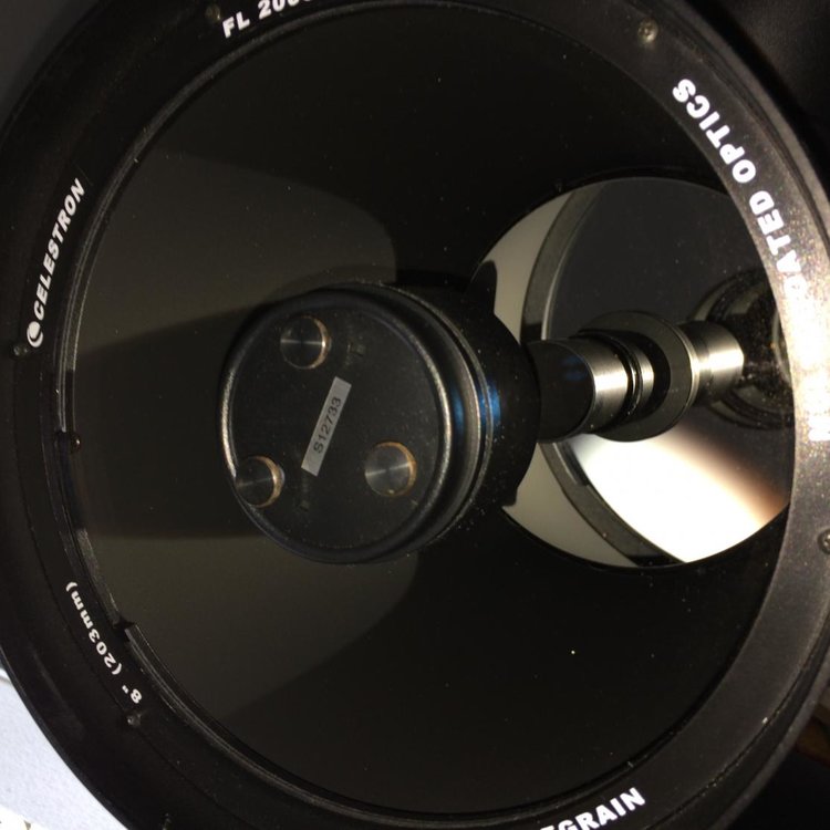

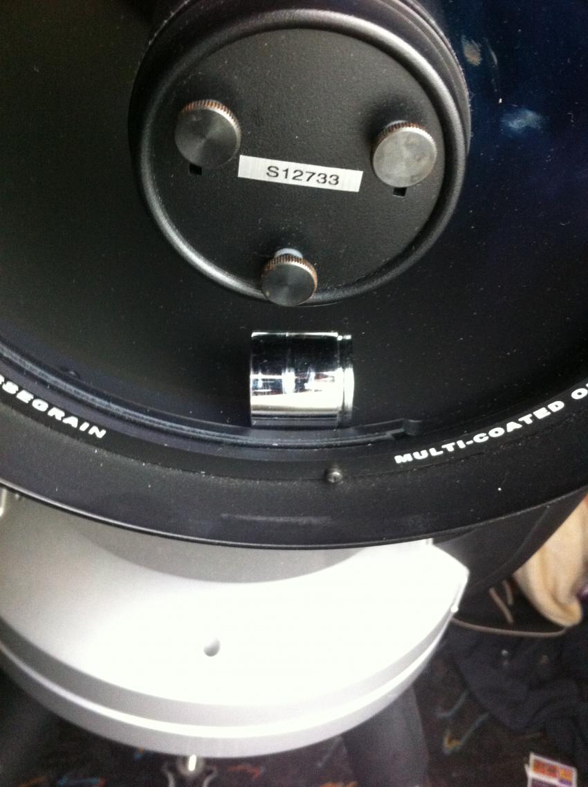

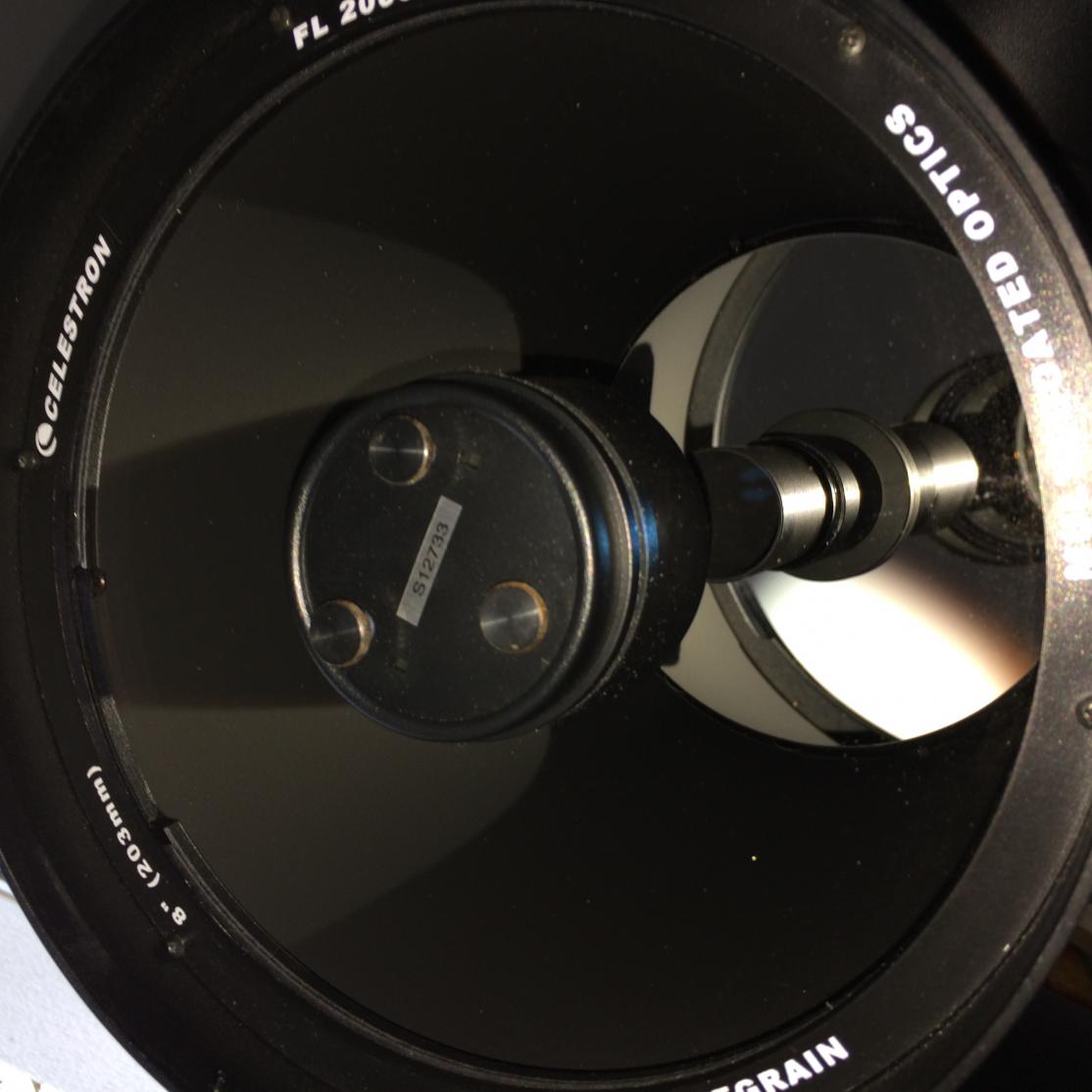

Ensuite je vais vous mettre quelques photos du souci que je rencontre et de vous expliquer un peu mieux ce que je veux faire.
En 1 la photo de la bague que je veux sortir de la.

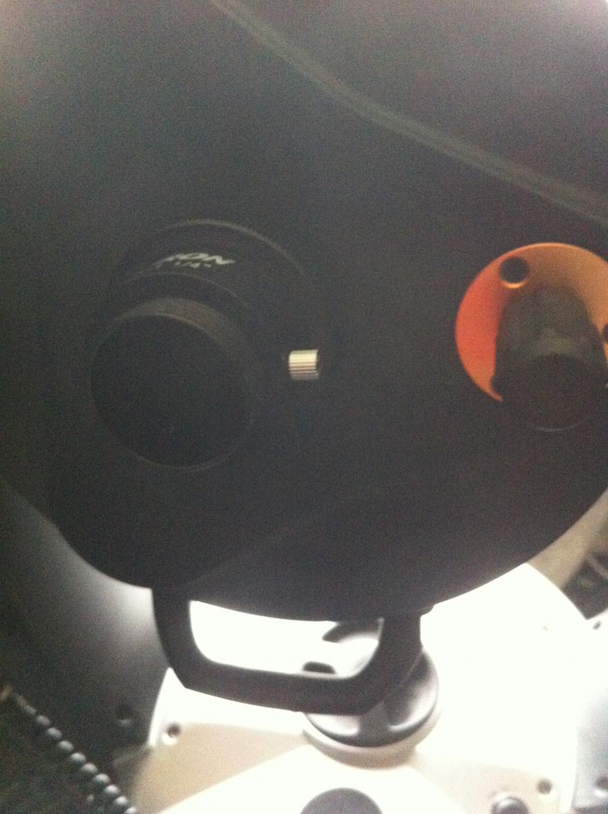

En 2 la photo d'ou viens la pièce et d'ou elle est tombée.

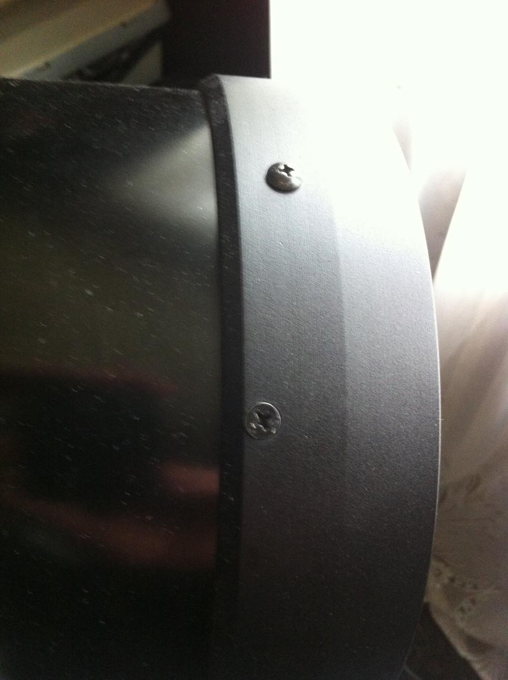

En 3 la partie que je voudrais démonter.
Pour ce qui est de la sortir par ou elle est tombée impossible et bien trop risqué le tube par lequel elle est passée et presque du même diamètre donc pas moyen.
Sur la photo 3 ma question est puis je démonter le tout est ce un seul bloc ? sans passé par la case démontage de ma lame correctrice si j'ai bien compris comme expliquer par Captain Flam ?

Plus sérieusement, vu que tu n'a pas à intervenir sur la lame ni le secondaire, le démontage du tout semble être une bonne solution, mais attention de ne pas laisser rentrer dans le tube des bavures ou petits éclats de peinture qui pourraient se détacher à la séparation ou pendant le dévissage.
Note bien sûr aussi la position originale du tout.

Il va falloir non pas démonter l'arrière mais la lame. Elle est tenue par un cercle en plastique tenu par 6 vis. Vérifie le format des vis ce peut-être des 6 pans creux au format US; Il va falloir trouver ça avant de démonter.
ATTENTION l'alignement de la lame est primordiale, il va falloir une fois le cercle démonté, maintenir par le support du miroir secondaire la lame contre le tube et marquer la position. Une trace de blanco sur la lame et le tube puis une fois sec un trait de feutre fin dans cette trace blanche. Il va falloir être 2 puisque tu ne peux redresser ton tube. DEUXIEME ATTENTION, si c'est comme le mien, la lame est calée avec des bouts de lièges pas toujours collés, il va falloir faire en sorte de les laisser où ils se trouvent, si ils bougent une gouttelettes de superglue devrait convenir.
Ensuite tu sors ta lame que tu poses face contre une surface préparée à l'avance, propre, loin de tout bordel. Tu récupères le coulant par terre, il a du rouler.
Tu inspectes ton miroir secondaire en faisant une prière pour qu'il n'ait rien.
Tu remontes le tout en sens inverse sans tarder.
Tu ne visses pas comme un malade le cercle sur la lame.

C'est déjà dit mais il faut absolument que le bitoniau ne roule pas vers l'arrière et percute le gros miroir. S'il est au contact de la lame ça change plus rien maintenant, autant qu'il y reste jusqu'au démontage. J'espère surtout que c'est pas le secondaire s'est pas mangé la pièce lors de la chute...
Au fait le bitoniau il était où sur la toute première photo ?

Bon alors, par où commencer...Ta 1ère photo et tes 1ères explications laissaient à penser que c'était le serrage annulaire du porte-oculaires (PO) qui était tombé. D'ailleurs on ne voit absolument pas le coulant du renvoi coudé (ou d'un oculaire) sur ta 1ère photo!!
Tes nouvelles photos montrent que:
- c'est le coulant du renvoi coudé (RC) ou d'un oculaire qui est tombé
- le coulant est tombé par le PO
- tu projettes de démonter la partie arrière de ton scope (le "cul").
Récupérer le coulant en le faisant repasser par le bafflage (la partie qui dépasse en plein centre de ton miroir primaire) puis par le barillet et le PO me semble compliqué: tu peux essayer la solution proposée par Max. Le souci étant que si tu coinces le coulant dans le bafflage et qu'il retombe sur la lame (si tu tentes ça pense à mettre ton tube à la verticale (lame de fermeture vers le haut) dès que le coulant est dans le bafflage...enfin bref...cette solution est super si elle marche, mais ça va pas être simple voire impossible, et aussi potentiellement dangereux pour les miroirs.
- la solution proposée par sost me semble très bien. C'est bien expliqué, et c'est à mon avis la meilleure chose à faire en théorie. Le souci, c'est que tu n'y connais manifestement pas grand chose (ne le prends pas mal, on débute tous un jour) et du coup ça sent quand même un peu la catastrophe en vue. Car même si on t'explique comment faire, la théorie c'est bien, la pratique c'est autre chose (il arrive toujours en pratique une chose que l'on avait pas prévu en théorie: une vis foireuse, une cale qui se barre, etc, etc...)
- ton idée de démonter la partie arrière n'est pas, à mon avis, une bonne idée: une fois que tu auras fait ça, il te faudra démonter le primaire (si c'est fait comme sur le mien). Je ne te raconte pas le remontage et le réalignement...
- si les lois de la physique sont respectées, il est probable que le coulant, pièce en métal, soit tombé pile sur ton miroir secondaire (le petit miroir accolé au centre de la lame de fermeture qui se situe en haut de ton télescope) étant donné que le bafflage donne pile dessus. Si un SCT s'accomode facilement d'une rayure ou d'un petit coup sur le (gros) miroir primaire, il en va autrement avec le (petit) miroir secondaire.
Pour toutes ces raisons, il ne serait peut-être pas idiot d'essayer de te faire assister par quelqu'un d'expérimenté n'habitant pas trop loin de chez toi, avant de tenter toute intervention par toi-même, ou de te rapprocher d'un revendeur astro pour lui demander combien ça couterait pour faire l'intervention, d'autant que si le miroir secondaire est endommagé, il faudra de toute façon le changer.
