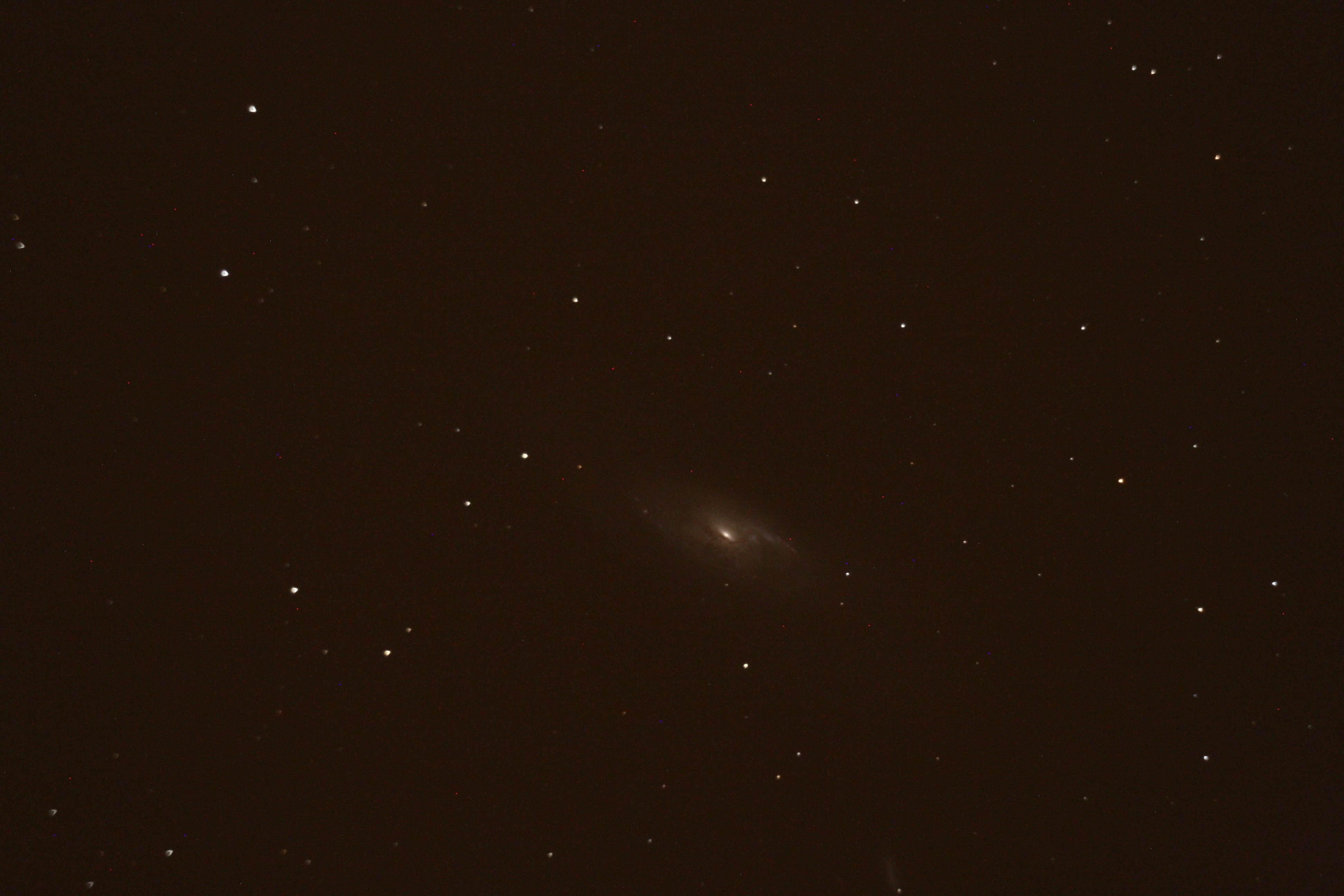

bonjour,
je viens de tester un Sc et je nage en pleine perplexité .
suivant une photo j'obtiens les graphiques qui ne semblent pas trop mauvais
mais je n'ai pas une seule étoile exempte de "coma"
le coin 1/4 gauche , les autres sont similaires dans le sens opposé bien sur , tous tirent vers le centre.
alors bouse ???????? :?:
même mes newton sans correcteur ont moins de coma !! :cry:
merci pour vos retours
a+
Paul

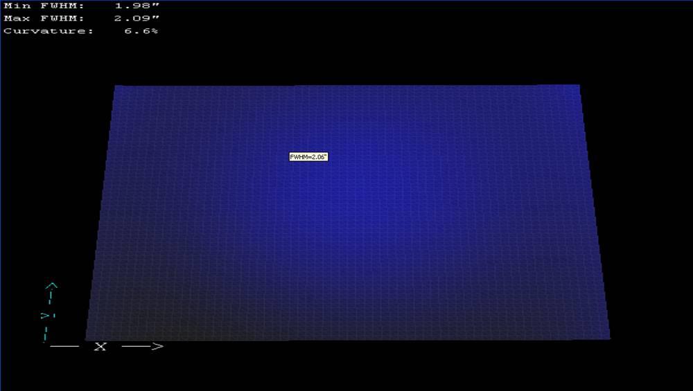

je vous joint la collimation et la photo complète car je crois que certain n'ont pas compris que celle déjà montrée n'était que partielle .

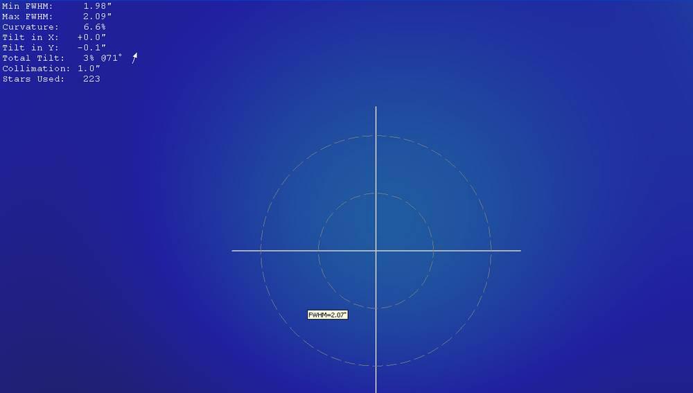

Bonsoir
Tu montres une "curvature" CCDI quasi parfaite, puis une image avec de la coma. Je ne pige pas trop. CCDI devrait montrer un écart de collim et ici on ne voit rien. Il sert à cela CCDI, à montrer le tilt et la collim.
Toujours sur la "curvature" je vois une différence que fwhm insignifiante entre le centre et les bord du capteur (<=0.1) : cette valeur n'a absolument rien à voir avec l'image des étoiles déformées et comateuses de la dernière image....
Bref, peux tu nous montrer l'image qui a servi à la mesure de CCDI (qui doit comporter au moins 223 étoiles "mesurées" sans écart de FWHM) ?

Si je me pose des questions c'est par ce que c'est la Raw qui m'a servit avec ccdi.
C'est fou non, je comprend pas ,j'en ai 2 autres qui me donne sensiblement la même réponse.
Histoire de fous non???

Oui, avec un capteur APN l'image CCDI ne peut pas être aussi plane avec un SC "classique".
Les cotés de l'image "curvature" devraient être relevés avec un dégradé de couleurs prononcées.
Pas ou peu de différence de FWHM entre le centre et le coté du capteur de ton APN et avec une telle coma.... oh la, il y a un smilblique quelque part...
Bref comme le suggérait Fred en début de fil, oublies CCDI et essaies d'aligner correctement le tube avec une bonne collim. Mais je pense que tu auras toujours un peu de coma, c'est normal. Il te suffira de recadrer tes images.

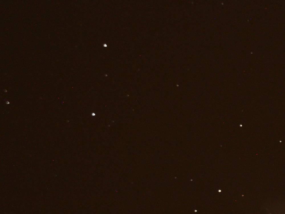

bonjour
juste réussi à faire une photo avec le Mpcc au foyer natif f6.3 avant l'arrivée des nuages.
Une petite amélioration , à creuser la distance Mpcc/capteur car j'ai monté le correcteur sur une bague sans mesurer le backfocus .
c'est le coin haut gauche de chaque photo
la suite quand la météo le permettra . :cry:

Pour moi ça parait tout à fait normal pour un SCT en F6.3 en natif, rien d’inquiétant. Il faut juste avoir les 4 coins identiques et c'est tout.
On voit que le correcteur de coma améliore la FWHM, ça va dans le bon sens. Donc pour moi, continue à investiguer dans ce sens en jouant sur la distance capteur réducteur et éventuellement sur la distance primaire-secondaire (en jouant sur le backfocus donc).

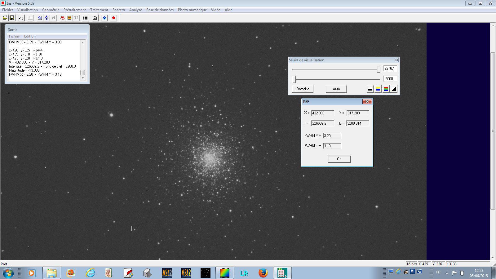

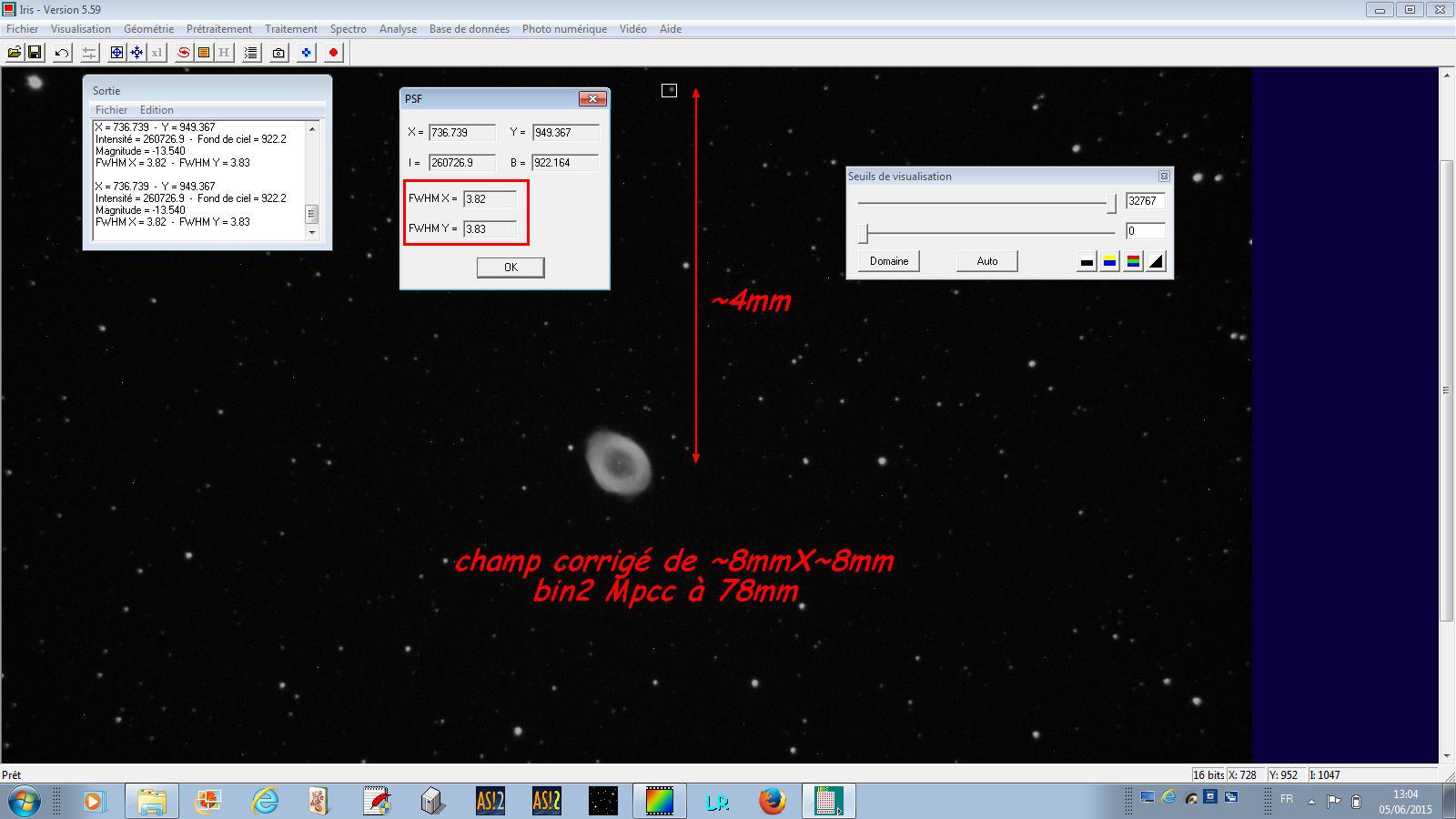

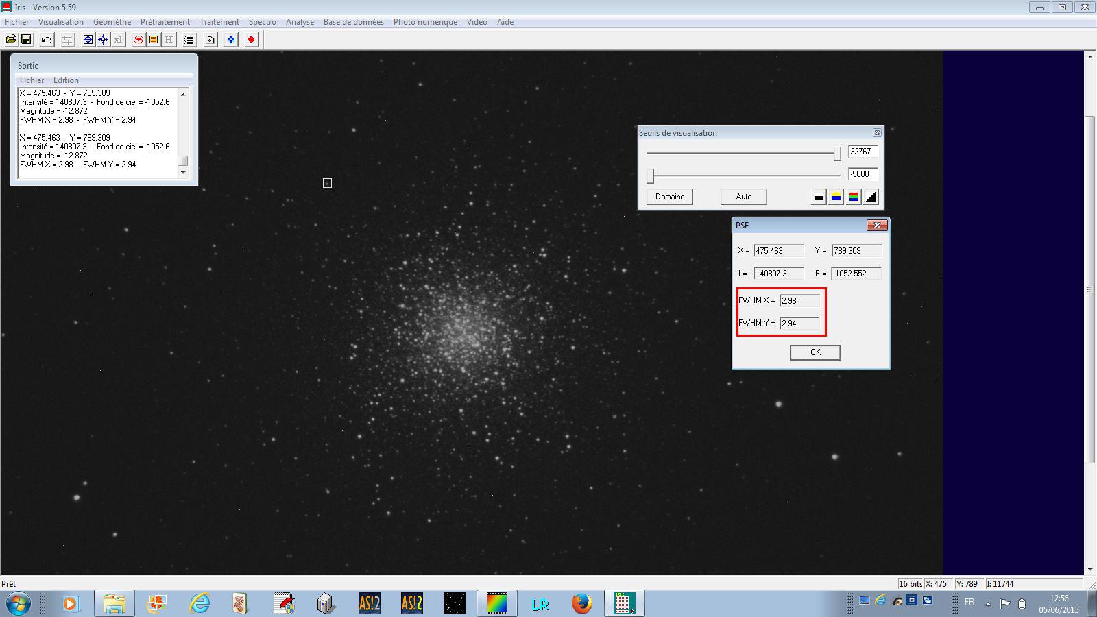

bonjour,
les derniers essais avec le Mpcc à 78mm de tirage ,j'ai fait la mise au point sur un étoile excentrée de l'axe.
quelques photos brutes en bin2 en copie écran sous IRIS , dans ces conditions un capteur de 8mmX8mm pourrait le faire à peu près.:confused:
,mais pas d'utilisation de l'Onag le tirage est trop court.:cry:
