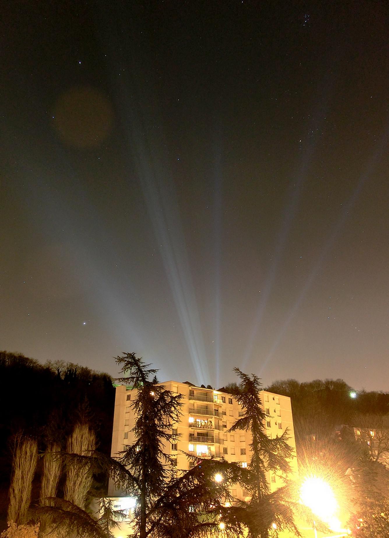

En tout cas une chose est certaine j'éviterais de tenter l'expérience le 8 décembre jour de la fête des lumières ...;)
Projecteurs de la basilique de Fourvière :
