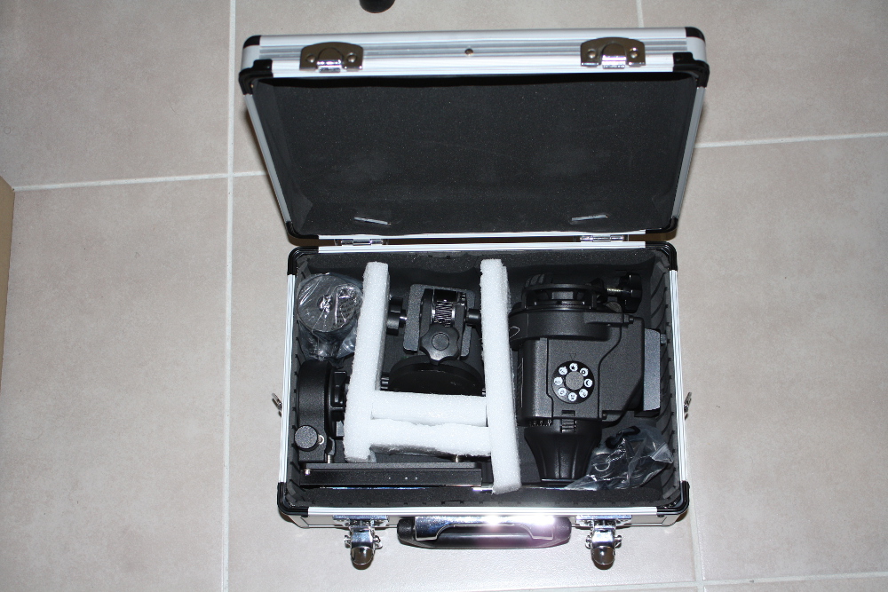

Pour ma part, je mets ma Star Adventurer complète dans une petite mallette trouvée chez Leroy Merlin :

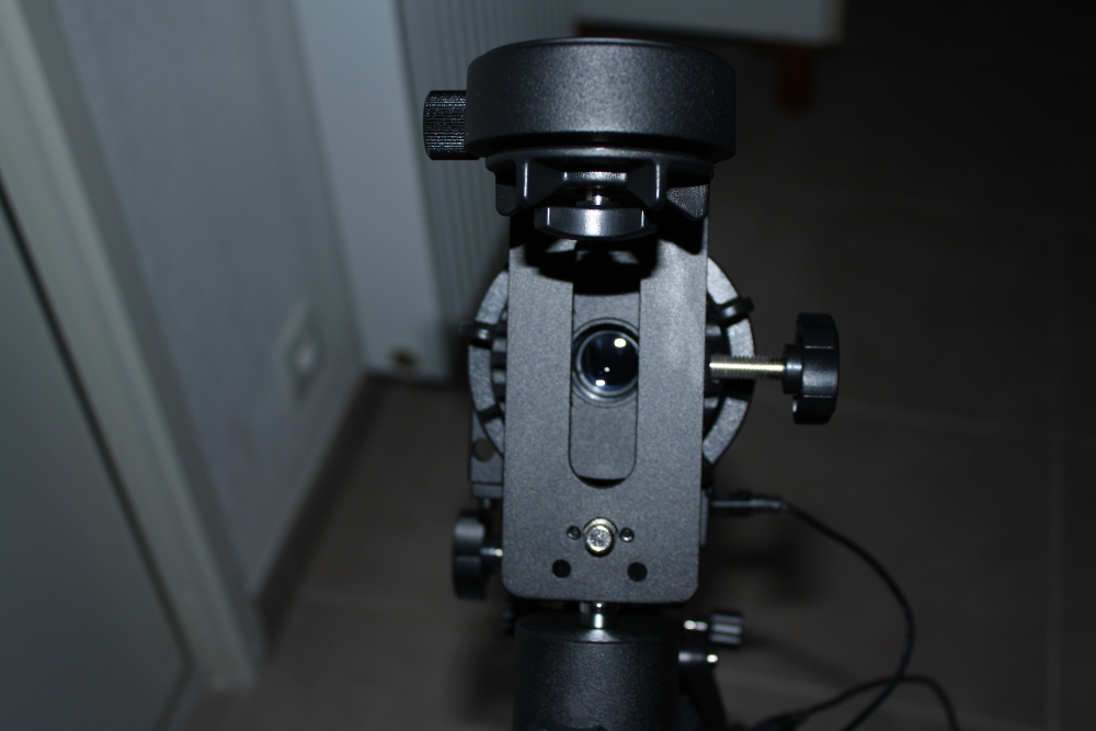

Merci pour vos réponses concises (et pour les photos Phil) !

Une dernière petite question, sans doute bête : Il semblerait que la rotule installée de base sur mon trépied ne puisse pas être retirée :/ Est-ce possible de fixer l'instrument sur ma rotule malgré tout ? http://www.visualsfrance.com/images/XL/Visualsfr-manfrotto_MK394H.jpg

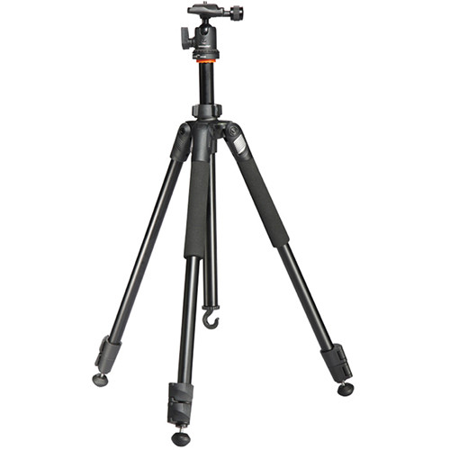

Perso, je m'en sors très bien avec un trépied photo Vanguard d'entrée de gamme:
http://www.asdiscount.com/trepieds/775325-vanguard-espod-203-ab-trepied-avec-ballhead-sbh-20-pour-appareil-photo.html
