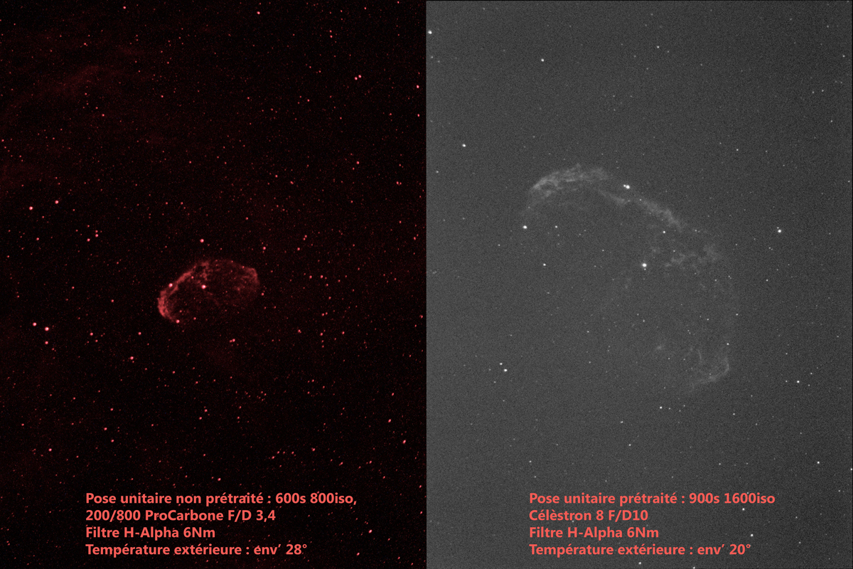

Dss fait le difficile dans certaines situations comparé à Pixinsight qui serait prêt à aligner sur à peu prés n'importe quoi. :be:
J'ai eu récemment ce problème en testant le c8 à F/D10 en H-alpha à l'apn, ou la le rsb comparé dans les mêmes conditions avec mon 200/800 en a pris un coup.
Mais comme je n'utilise Dss que pour avoir un aperçu (je fait ensuite le prétraitement sur Pixinsight) j'ai vite laissé tomber.
Il m'a même fait quelques alignement sur des pixels chauds. :rolleyes:
En tout cas c'est sur qu'il ne faut pas hésiter sur un c8 à F/D10 (quand c'est possible) à augmenter ton temps de pose.
Pour l'exemple même si là c'est à l'extrême :

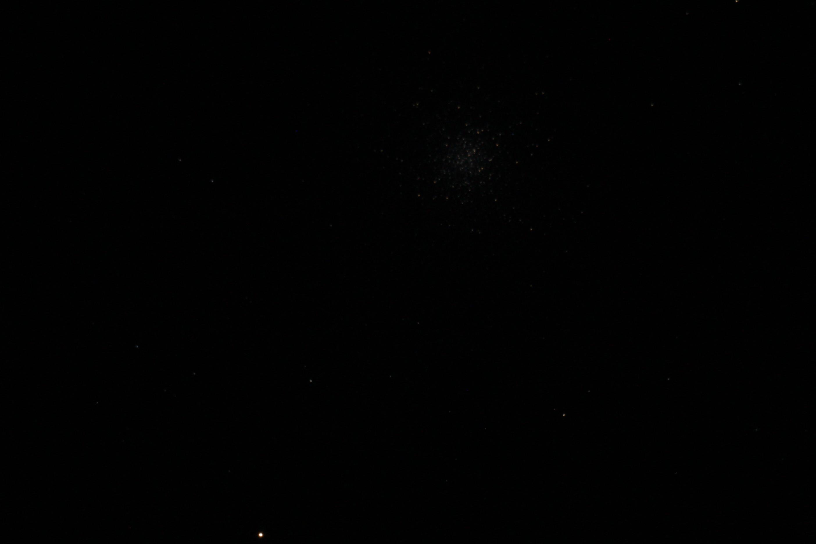

Y a quand même quelques étoiles sur cette brute, cela m'étonne que DSS déclare forfait. J'ai déjà eu ce message d'erreur deux ou trois fois avec des brutes très étoilées.
Au cas ou ta brute traitée. :be:
[ATTACH]28516[/ATTACH]
Modifié par archange34
  archange34 a dit :
C'est quand même assez faible pour Dss,
Et si tu as le même message avec pas mal d'étoile ça peut venir de la confusion du logiciel avec des pixels chauds Laurent.
