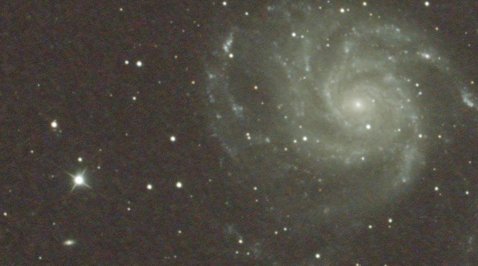

Hello a tous !
Hier j'ai voulu refaire un essai sur M101, un peu basse dans le ciel, mais bon. Je remarque qu'au traitement, le fond du ciel n'est pas propre. Il y a comme du moutonnage dans le noir.
Quelqu'un sait-il à quoi ca peut être du et comment éviter ca ?
Je shoot a l'APN défiltré baader, guidage avec dithering entre chaque pose, des darks, flats, offsets etc...
Merci pour vos conseils !
Bonsoir
A mon avis ton problème de moutons c'est du bruit, sans doute du bruit photonique du à la hauteur de l'objet.
Bref pour traiter le bruit ..... je pense que tu connais la solution.
Il me semble que les traitements un peu trop sport sous pix laissent apparaitre une sorte de moutonnage aussi. Tu traites avec pix? Je ne serais pas étonné car on retrouve ce type de fdc chez pas mal d'utilisateurs.
Non, je fais quelques trucs sur Iris, (DDP, Log) puis je passe direct sous photoshop.
La j'augmente l'image un chouya histoire de pouvoir recadrer, je duplique le calque et je traite a part le RVB et le L...
Modifié par philming
Bon, il n'y a rien d'anormal sur ton image en fait. Juste que tu as beaucoup de bruit photonique, parce que l'objet est bas avec sans doute un fond de ciel élevé, et aussi parce que comme c'est une galaxie faible tu as tiré assez fort sur les niveaux. Ensuite le débruitage a transformé tout ça en vagues.
Sur une image brute, sélectionne une zone du fond de ciel, et affiche la moyenne et l'écart-type (demande aux pros d'iris la commande pour faire ça). Fais de même sur une extension faible de la galaxie. Tu comprendras... Il n'y a pas de miracle, tu ne peux pas à la fois faire ressortir des extensions et minimiser un bruit qui est pratiquement au même niveau.
Au fait, quel est pour cette image ton temps de pose total et le temps de pose de tes images individuelles ?
Pas besoin d'être pro, ça se fait en deux clics sous Iris :
- sélectionne un rectangle à la souris, dans le fond de ciel
- clic droit
- clic sur Stats
Les poses sont de 10mn a 800iso (ce que je fais de façon courante ici en dordogne, sans souci, cf mes derniers shoots présentés ici). Il y a 24 poses en tout. A peu près autant de fards, flats et offsets.
tu dois pouvoir amoindrir le moutonage du fond du ciel en déssaturant le fond du ciel. Ton moutonage passera en gris et ton œil y sera moins sensible.
