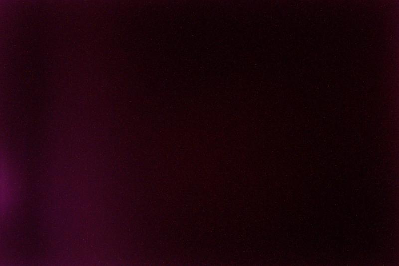

comme tout APN , le capteur chauffe cet été, mais je voudrai avoir votre avis
dark 180 sec 800 iso 22°

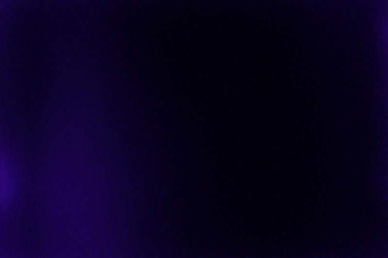

Le meme avec un filtre cls , est ce normal que la couleur change ?

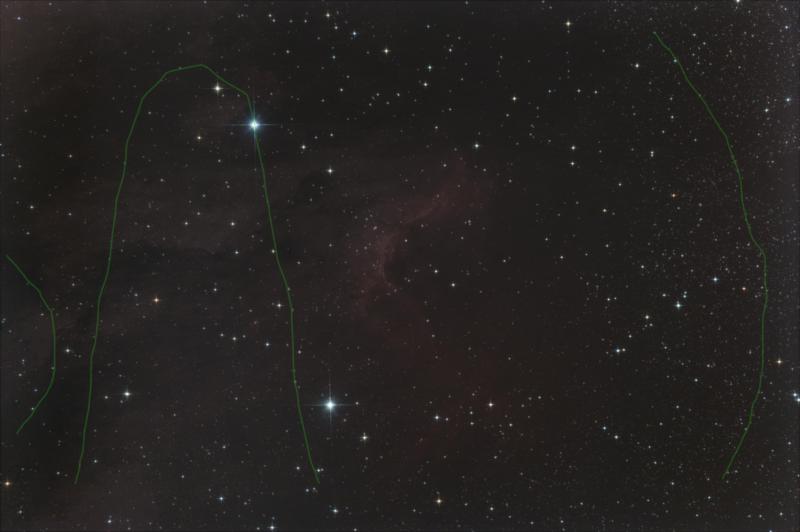

sur l'image sortie de DSS il me semble voir des traces qui correspondent au dark, a chaque fois j'en fait une dizaine, il y a t il un moyen de corriger ce problème ( hormis diminuer le temps de pose unitaire ) mais plutot au niveau prétraitement en augmentant l'exposition ou autre sur les marks ou autres chose ?

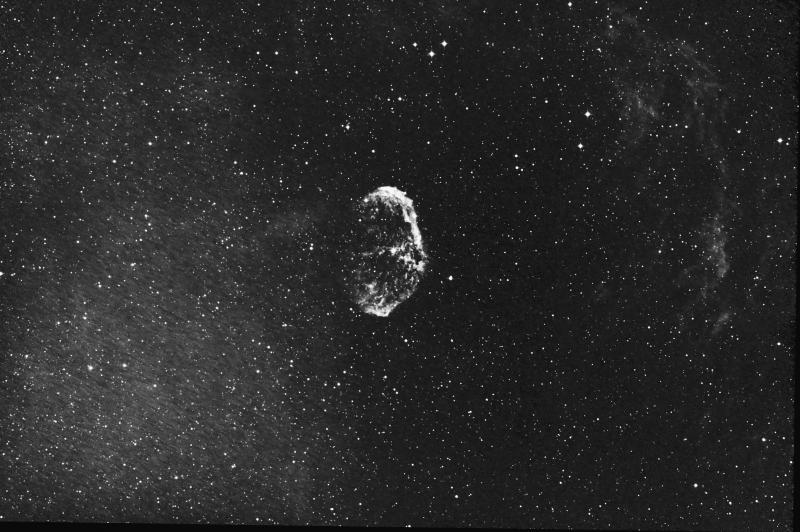

le pire étant en Ha, je ne sais plus ce qui est du bruit ou du signal...:cry:

22 degrés ce n'est pas ce que j'appelle chaud. (la semaine dernière j'ai l'apn qui faisait des brutes à 44 degrés la nuit....)
Ce qui est plus troublant c'est plutôt la luminosité que tu as sur la gauche en effet, tu avais bien mis le capuchon comme il faut ?
J'ai déja eu ça! Pour moi c'est clairement une source de lumière parasite... Si tu fais tes darks proche d'une source lumineuse (PC) par exemple. Pense a boucher aussi l'oeiletton de ton APN
J'ai eu un phénomène un peu différent, les pixels tirés au rouge (1/3 du bas du capteur) au bout d'une dizaine de darks enchainés rapidement.
Je l'ai fais dans la voiture au retour, je pense que la température du capteur n'était pas homogène. Depuis je laisse une quinzaine de secondes entre chaque dark et j'ai plus le souci, et je ne l'ai fais plus dans la voiture.

j ai pensé au début a une entré de lumière, mais oeilleton bouché, dark sur le score ou pas ça ne change rien, je suis même allé jusqu'a les faire dans le placard dans un sac ...
je me suis demandé si l'ecran pivotant n'étant pas en cause , mais il se coupe pendant les prises.
pour les dark je laisse le même intervalle que pour les photo de 20 a 40 sec suivant la durée d'exposition.
si c'est une entré de lumière , il faut considérer qu elle se fait aussi pdt la prise des images.
Ou sinon par la " trappe" de la conectique , il y a 4 prises, une seule utilisée ?
j'avoue être un peu perdu

Si la couleur change avec le filtre, c'est qu'il y a de la lumière qui rentre par quelque part.
As tu bien désactivé le flash de mise au point. Ca doit être la grosse LED sous la molette en facade avant, qui éclaire en infra rouge et permet la MAP dans le noir. Il est possible qu'elle fonctionne et bave un peu dans le boitier :
On la trouve dans Custom Settings Menu (a: Autofocus) a3 Built-in AF-assist illuminator

Erreur , la couleur change mais pas avec le filtre, ce n 'était qu une coïncidence , je viens de faire un test avec un objectif ( obturé ) j'ai eu du bleu.
j ai desactivé la led de mise au point , pas de changement
j'ai refait des darks dans le noir complet , pas de changement

les brutes sont comme les darks, ce "amp-glow" s'accentue avec la température

La luminescence s'enlève normalement avec les darks. Ils serent aussi à ça. Le problème c'est que lorsqu'on commence par faire ses lights puis qu'ensuite on fait les darks, les températures du capteur sont légèrement différentes et dans certains cas, les darks ne fonctionnent plus bien.
Dans ce cas, il faut faire des darks entre les lights. Par exemple tous les 5 lights, faire 5 darks qui seront utilisés pour ces 5 lights, et ainsi de suite. Quand il fait chaud, c'est peut être la seule façon de faire... Ça limite aussi les temps de poses car sinon on perd trop de temps à faire les darks.
Mais ton problème semble complètement différent. Il y a bien un phénomène de thermoluminescence mais il affecte aléatoirement l'un des canaux de couleur, des fois le rouge, d'autres fois le bleu (le vert aussi ?).
Je pense que dans ce cas, vu qu'aucune garantie ne couvrira ce type de défaut, il ne te reste d'autre solution que de changer de boîtier...

non pas le vert , cela va du rouge au bleu en passant par le violet, sans que je puisse dire pourquoi.
il a été défiltré récemment mais le problème préexistait , cela n'a rien changé, seule l'augmentation de la température accentue le défaut.
pour les darks, actuellement j'essaie de les alternés entre les images peut etre que je n en fait pas assez ( une dizaine ), mais la seule chose vraiment efficace est la diminution du temps de pose.
je vais essye d'ajouter quelques dark au flat et a considérer le tout comme des flat ( en + des darks classiques ) on verra bien
