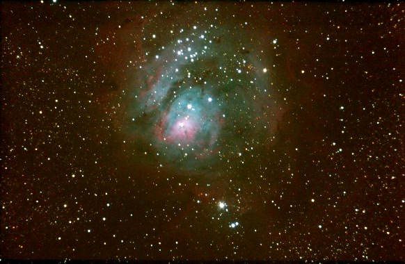

la nébuleuse de lagune T250mm F/D=5 canon 1100D non défiltré
20poses de 30 seconde + 26poses de 20 seconde
avec le dark/offset/flat
le prétraitement avec pxinsight (juste la version demo :) )

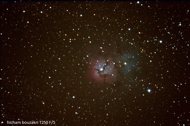

nébuleuse de trifide
T250 F/5 + canon 1100D
16x20s + 9 darks / 10 offset pas de flat
prétraitement par PXINSIGHT

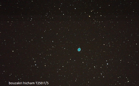

Nébuleuse de la Lyre
10x10s + 9 darks / 10 offset pas de flat

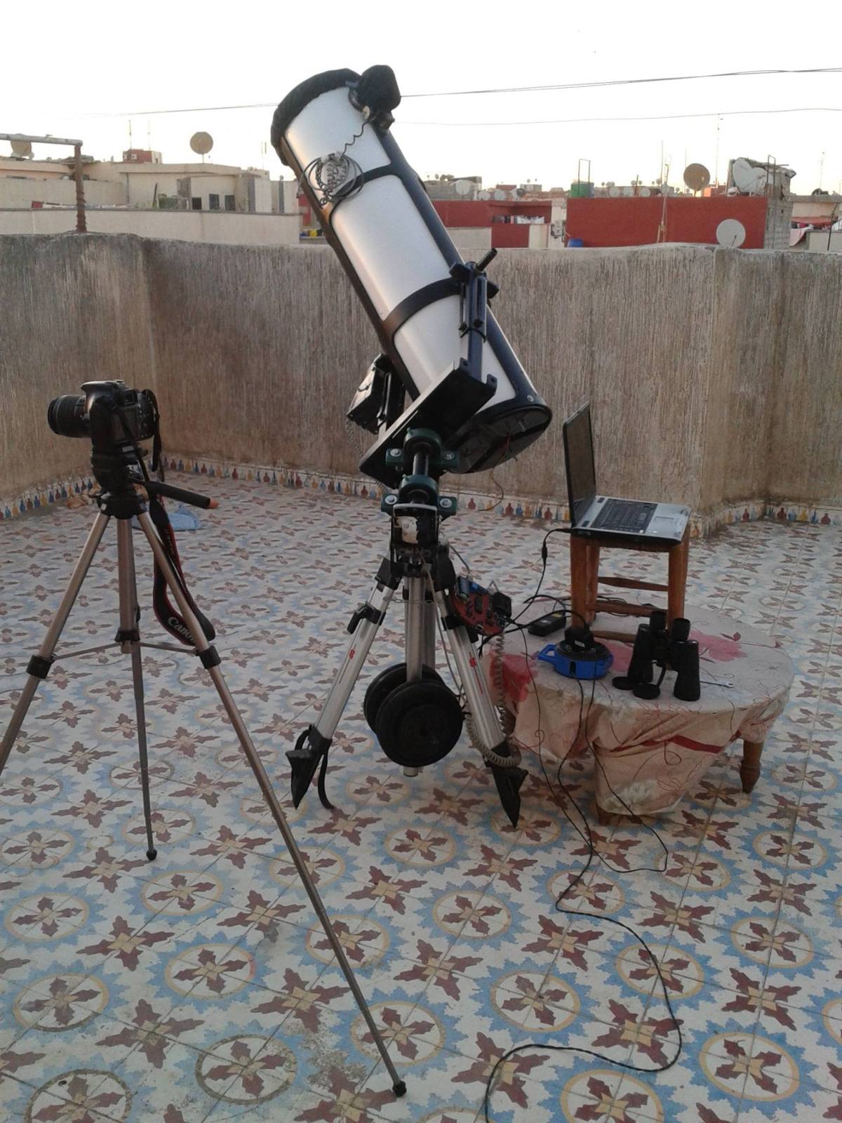

voila une photo de mon télescope

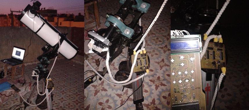

Tu utilise quoi comme microcontrôleur pour piloter ta monture?

merci alors pour la carte de commande est constitué de 3 microcontrôleurs de type PIC16F876 pour le contrôle des 3 moteurs 2 pour l’orientation de télescope et 1 pour la mise au point du porte oculaire et cette carte commander par une raquette qui utilise PIC16F877 avec une LCD 2x16 celle si pourra être commander par l'ordinateur a travers le port série (RS232)

pour tes images, il faudrait que tu soignes le retrait de gradient
un excès de vert aussi
pour cela, si tu as Photoshop, charges le pluggin HLVG
sinon, avec Pix, un tuto
bonne continuation :)
Étonnant cette monture !! sympa de voir les cartes électroniques en plein air :) tes images sont pas mal mais souffrent d'un vignetage. Tu aurais du faire des flats. Je me suis permis de faire un retrait de gradient sur une image. Mais belle réalisation :)

sachons que je suis débutons au traitement des image pour l’instant je travaille qu'avec pxinsight juste la partie prétraitement + quelque retouche avec Histogramtransformation et dynamic background extraction :confused:

Quelques pistes d'amélioration : faire des flats (la fonction DBE de Pix permet de limiter la casse mais ne fait pas de miracles non plus...) et faire défiltrer l'APN si tu en as la possibilité, car si tu es limité à des poses de 30s, cela te permettra d'avoir beaucoup plus de signal sur ces cibles.

Concernant les images, c'est un bon début le résultat est pas mal du tout pour un temps de pose aussi court.
Maintenant avec plus de poses unitaires et un temps final plus long, il faudra travailler le traitement, en particulier le vignetage et ton fond de ciel.
