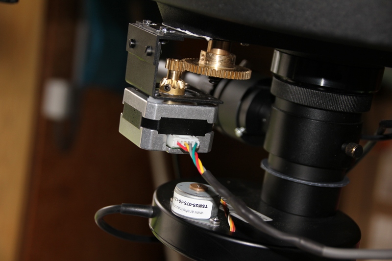

Bon voilà je me suis lancé avec un arduino, une carte easydriver et un petit moteur Nema 17 pour faire un réglage du focus via la molette de mon C9.25 :D
tout du made in china, moteur 8e + carte UNO 3.5E + easydriver 0.9e...C'est à peu prêt tout :D
Pour la transmission, figurez vous que les pignons démontés pour passer mon eq6 en kit courroies sont juste ce qu'il faut !
Le pignon moteur à un axe de 5mm comme mon moteur et le plus grand pignon à 12mm d'alésage alors que si on retire le caoutchouc de la molette du C9 on arrive sur un axe laiton de 12.8mm.
reste plus qu'à percer à 13mm le pignon et c'est bon.
J'aurais encore un rapport de 4 à ce niveau.

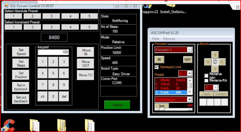

Je précise je connaissais l'arduino que de nom, et je connais rien dans tout ces langages de programmation !
Et bien en m'inscrivant sur le groupe yahoo et en suivant le tuto extrêmement bien fait :wub:
cela à fonctionner du premier coup :p
Bon ok j'ai fait quelques tests avec des leds,etc...avant pour comprendre un minimum quand-même. En gros je suis la-dessus depuis 2 jours :be:
reste plus qu'à monter ça sur le c9.25 ;)

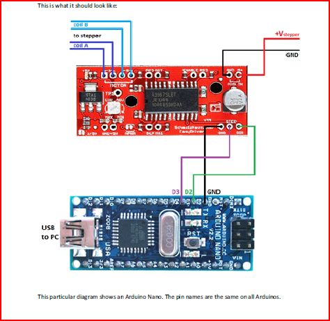

tu peux régler le courant par phase sur l'easydriver avec le petit potar blanc sur le circuit apparement ça ne suffit pas.
Sinon tu peux aussi dans le programme activer la fonction enable /disable j'ai un moteur pas à pas avec un réducteur j'ai fais ça car le POC ne bouge pas si je n'alimente plus le moteur. Cette fonction n'alimente plus le moteur mais tu ne perd pas le pas de référence, le chip reste sous tension.
Ça se fait avec un bouton poussoir/inter en mode pull up /down (voir les montages et tuto bouton +arduino) ou direct dans le code source.
D'ailleurs sur le SGL focuseur j'ai rajouté deux boutons IN OUT manuel sur le même principe.
Si tu veux plus de détails je peux te passer des bouts de code.

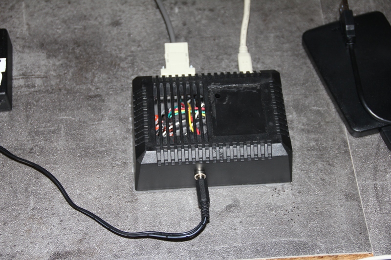

Quelques petites photos du montage qui est maintenant fonctionnel :be:
J'ai pu récupérer des pièces pour terminer sans dépenser 1E :)
Donc coup total , 14e !!!
Il est possible de faire fonctionner en 1/2 pas donc 0.9° par tour....Et comme j'ai un rapport de 4 via les pignons => 0.9/4 = 0.225°/pas
J'ai réglé le backlash IN/OUT sur 17 pas, ça marche super plus aucun jeu.

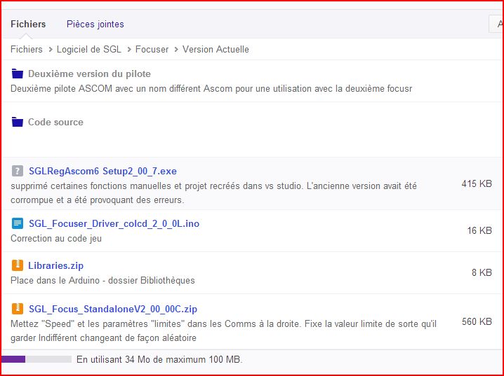

Pour la partie logiciel :
Je veux pas mettre ici les fichiers alors qu'ils sont la propriété d'une personne qui a passé du temps à les concevoir ;)
Mais il vous suffit de vous inscrire sur le groupe yahoo SGL automatisation :
https://groups.yahoo.com/neo/groups/sgl_observatory_automation/files
Allez dans fichier, répertoire SGL software et SGL documentation de Neil.chase
J'ai installé les fichiers :
libraries.zip
Stepper_Easy_Driver_2_0_With_Cloud_detector_zip
SGLRegAscom6 Setup2_00_7
Prendre aussi le pdf, avec ça pas de souci pour tout faire fonctionner :be:
SGL_Focuser_Getting Started.pdf
Mais en y regardant de plus prêt il semble que je n'ai pas installé le sketch le plus récent !
faudrait que j'essaie celui-ci :
SGL_Focuser_Driver_colcd_2_0_0L.ino
apparemment c'est le dernier.

Par l'envoi d'une valeur 1 ou 0, je disais à l'arduino d'ouvrir/fermer le relais qui lui était branché sur le cable qui pilote le Bulb de l'APN.
Sur ce même principe, on peut faire tout et n'importe quoi ^^
Valeur 2->ouverture du dôme....
Valeur 3->fermeture ...
etc..
libraries.zip
j'ai essayé de mettre tout cela sur une maquette.
J'ai une petite question, de mon coté ça se connecte et ça communique avec l'arduno Nano mais le moteur ne bouge pas. Il semble sous tension car l'axe se bloque.
j'utilise un easydriver et je voulais savoir si tu l'alimentes simplement par le GND et M+ ou est ce qu'il faut faire autre chose ?
J'ai pris la tension au +5v et il y a déjà 5V. De plus il y a un régulateur de tension juste à coté donc je me dis qu'il doit s'alimenter par le circuit du M+.
Merci
William
J'alimente l'easydriver en 9v via le M+ et GND, rien d'autre.
Ce que tu décris (sans être spécialiste) ressemble fort à un problème de connexion des bobines du moteur ...
Es-tu sur d'avoir bien branché les 4 fils du moteur, pas d'inversion ?
Pas mal du tout
Je pense que c'est de ca que tu me parlais Greg.
Ca tombe bien je suis tombé sur le meme moteur ce matin dans mon garage ;)
  Christophe.noel a dit :
ça me rassure, je fais pareil...
Si c'était un soucis de connexion avec le moteur il devrait au moins vibrer. ça fait toujours ça avec un moteur pas à pas.
L'arduino communique avec l'application mais j'ai l'impression que ça n'envoie rien sur la connectique step.
Pourtant les sorties déclarées sont les bonnes dans l'arduino, j'ai utilisé celles par défaut.

Je serais curieux de voir l'interieur de ton boitier aussi si tu veux bien.
Merci

Je remonte ce sujet car je me suis lancé dans la motorisation de mon porte oculaire avec SGL
Malheureusement il semblerait que le groupe yahoo n'ai plus les fichiers mentionné dans le pdf de SGL (et de toute façon je n'ai pas reçu de confirmation d'inscription...) et sur sourceforge je n'ai trouvé que le pilote ascom et un fichier ino. Il me manque donc au moins les "librairies".
Est-ce que quelqu'un possédant les fichiers permettant le fonctionnement de SGL pourrait les mettre à disposition?
