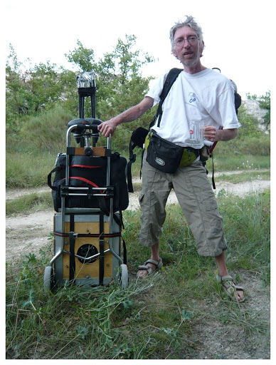

... là y'a du matos ! :cool: Je pense que si j'opte pour le 200 Dobson, je bricolerai quelque chose de similaire. Bonne idée en tout cas !
(avec diable qu'on tire au lieu de pousser)
... et de préférence avec des roues un peu plus grandes: ça passe mieux.
Si je penche pour le Dobson, un peu moins chère à l'achat, y' a-t-il une marque à éviter, genre produit discount made in neptune ?? En gros quel est actuellement le produit, sans parler de "ferrari" ou "Masserati" du télescope, qui tient bien la route sans trop de frayeur ?
Encore mieux, le diable qui se transforme en chaise d'observation!

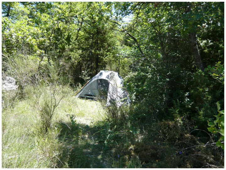

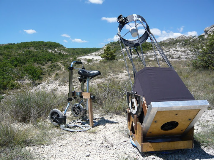

Voici un bel aventurier en pleine Provence avec son dob T300, tente, matos de survie et tout et tout:
Après un grand verre d'eau pour la soif, verre qui ne suffisait pas du tout et donc après quelques pastagas supplémentaires, voici la tente et le dob déployés; et le diable chaisisé:
Ceci dans un coin perdu aux alentours de Forcalquier avec un terrain où que même on ne peut pas jouer aux boules ('taing).
Patte.
Modifié par syncopatte
