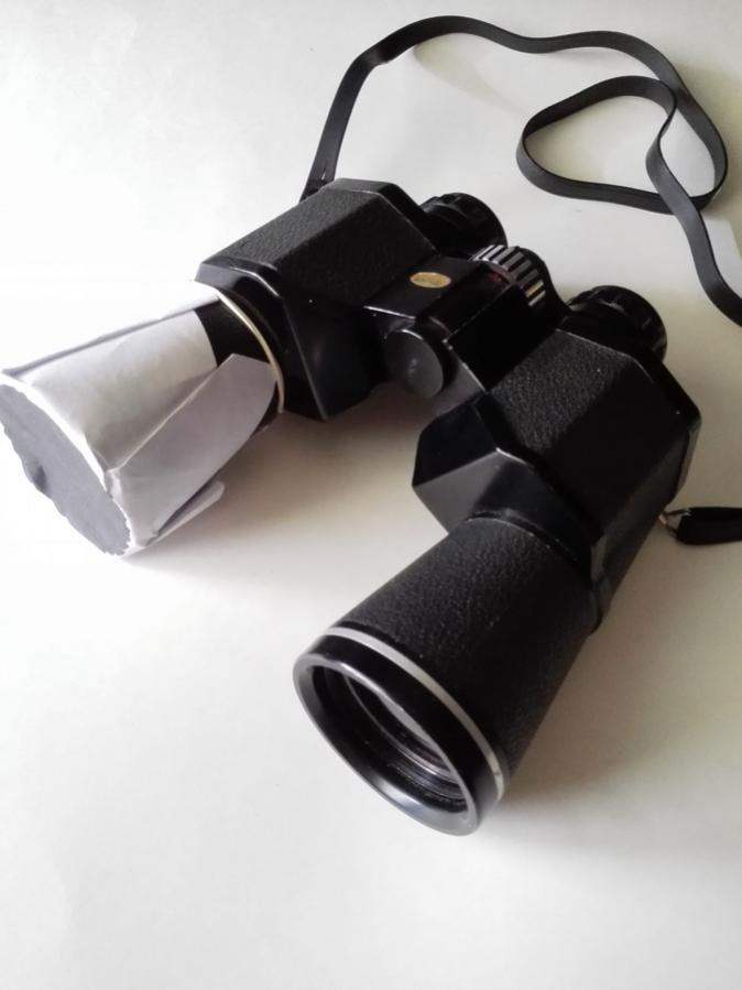

J'ai a peu près regardé, c'est grossièrement une feuille A4 donc en gérant bien l'espace je pourrais me faire de bon filtres pour mon chercheur avec en plus pour mes jumelles 10x50 ou si j'ai pas assez, pour mon appareil photo.

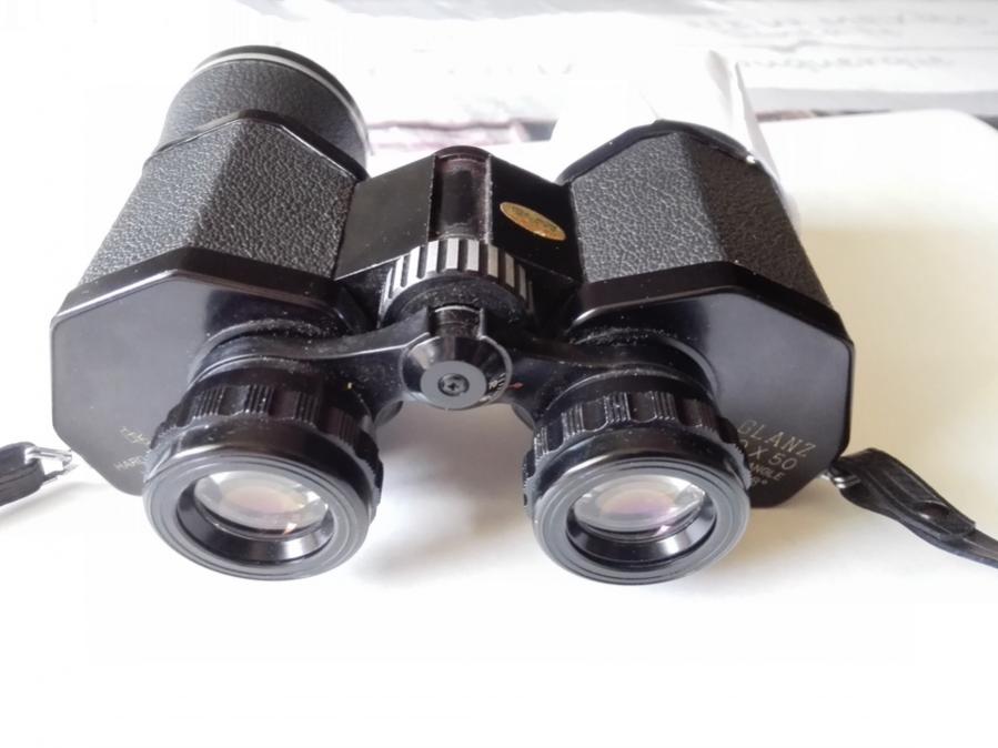

En faite, je vais oublier les jumelles, j'ai complètement oublié que malheureusement le propriétaire de mes 10x50 qui les a possédées avant moi à dû les faire tomber car le côté droit est complètement déréglé malheureusement, l'image est dédoublée :(
Comment j'ai put oublier ce détail ... Mes 10x25 sont en états, d'où la confusion mais avec ce diamètre ça vaut pas le coup :D
EDIT: Pendant que j'y pense si quelqu'un pourrait me confirmer que c'est du no-name concernant mes 10x50 je serais fixé.
Elles sont très anciennes, elle appartenait à mon arrière grand-père, elles viennent de Polynésie française mais les optiques sont plutôt bonnes quoiqu'un peu sales avec le temps. Sur le côté droit près de l'oculaire on peut lire les inscriptions:
GLANZ 10x50
Wide Angle
Field 8°
Sur le côté gauche c'est marqué "Hard Coated No 680013" ( un numéro de série sûrement ). Sur le dessus il y a un logo marqué "Passed Japan Telescope Institute"
Enfin voici des photos quand même sinon ça sera plus dure de les identifier.
