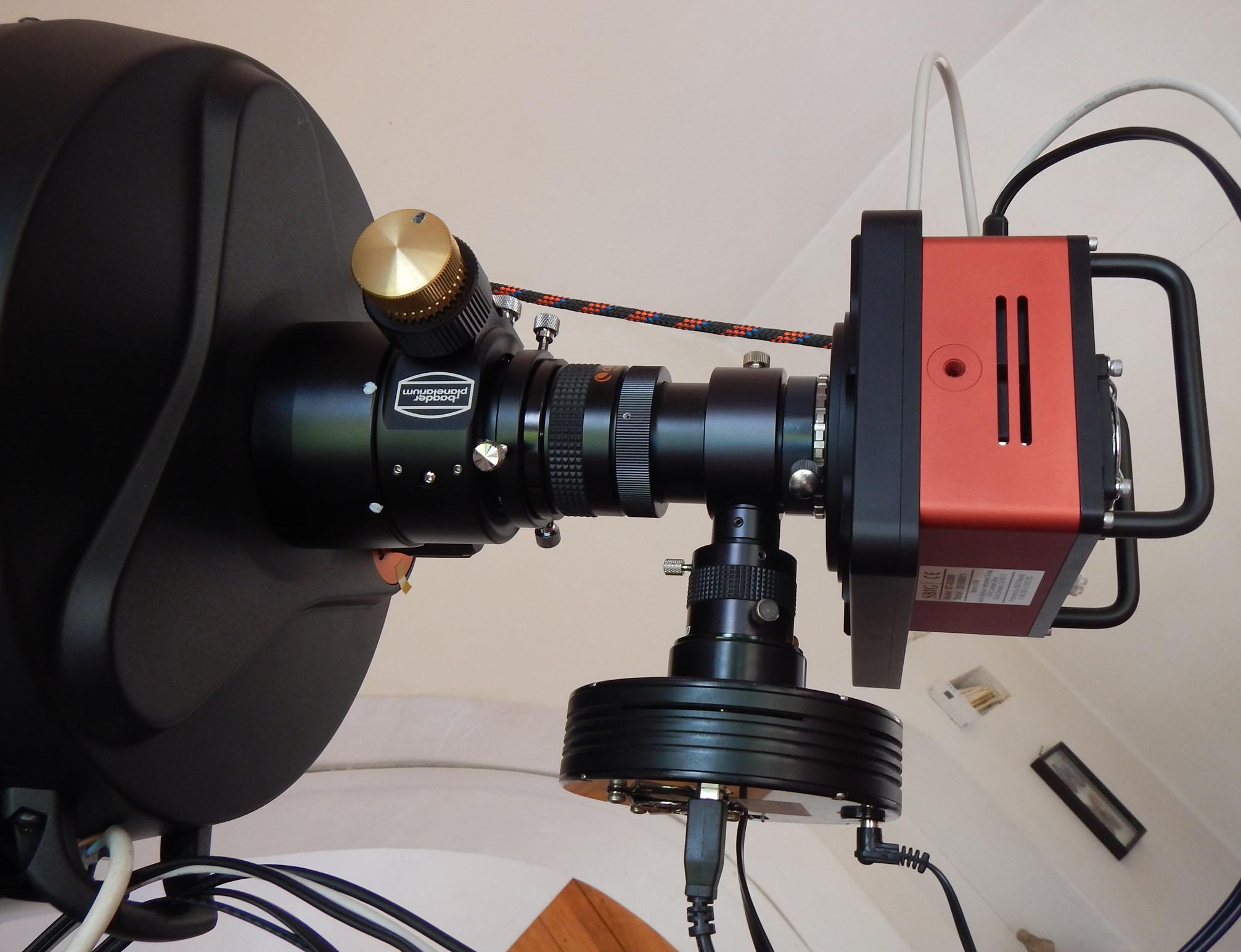

Depuis, j'ai fait adapter un DO par skyméca. le réducteur est dans le nez du DO :
ça change tout !
et pour limiter la flexion j'ai depuis viré le crayford
Enfin une conf qui tient la route.

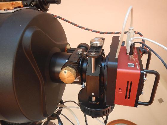

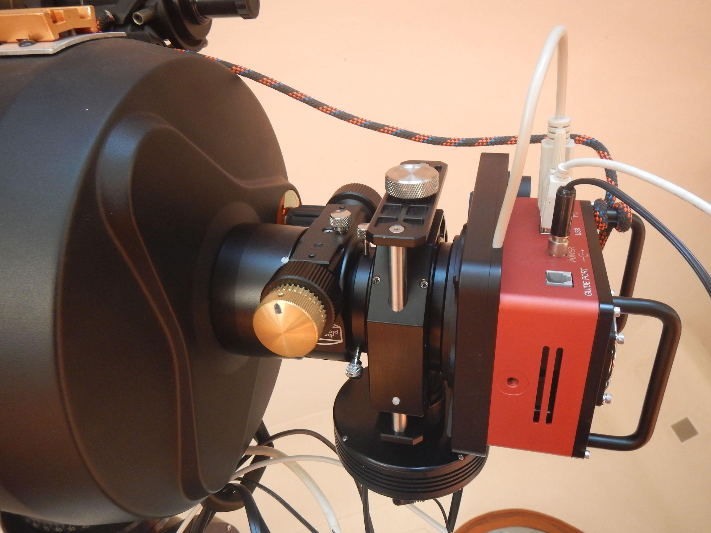

J'ai également demandé à Didier Chaplain de me créer la pièce faisant la jonction entre le C11 et le D.O., au back-focus optimal du C11 et suffisamment solide pour soutenir la STL.
Voilà ce que ça donne.
Pas de vignetage, pas de flexion, back-focus au millimètres.
- Même DO que le mien (voir plus haut). Je confirme la rigidité et la qualité de la réalisation, ainsi que l'adaptation personnalisée par Didier Chaplain : une mécanique réalisée par un astram très actif, c'est le pied !
Pas le moindre soupçon de flexion ni de tilt depuis que j'ai viré le crayford Baader
