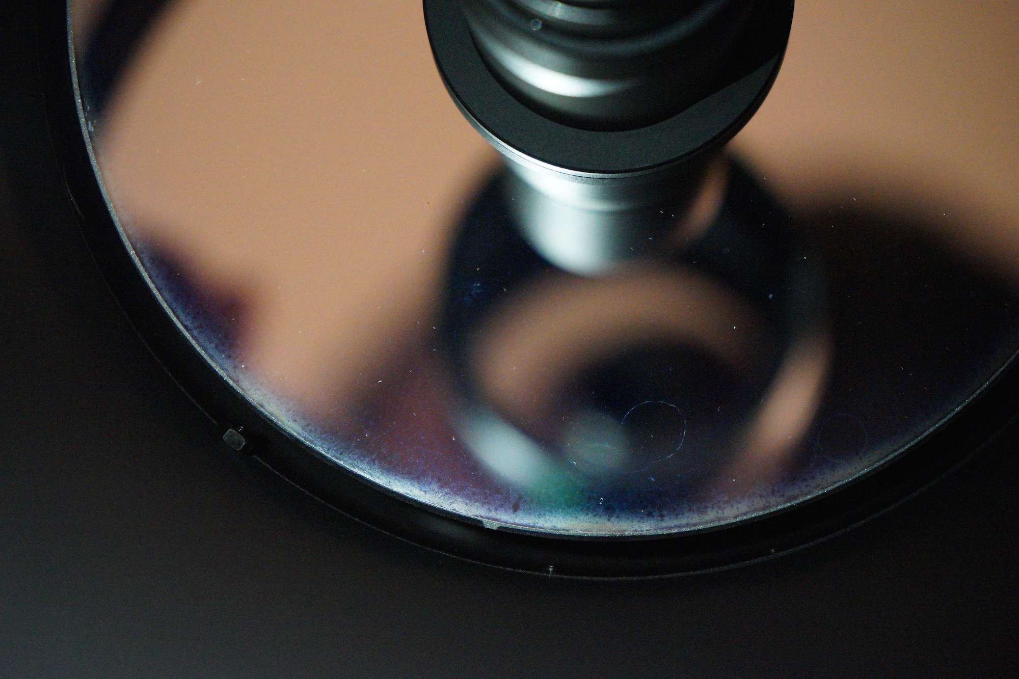

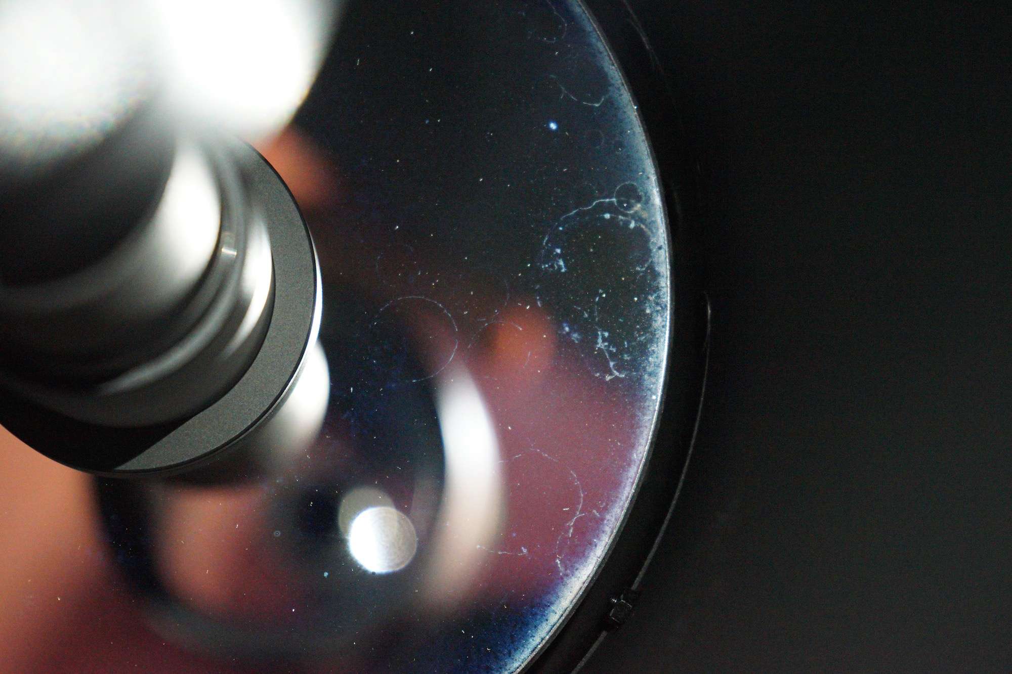

J'en profite pour poster ici les trois photos prises du primaire :
Deux types de traces :
- Des cercles surtout présents sur la partie inférieure droite du miroir primaire.
- Sur la quasi totalité du pourtour de ce même primaire, une bordure de 3 à 5mm d'épaisseur qui ressemble un peu à de la buée.
Si vous avez une idée de ce que j'ai pu faire comme bêtise pour en arriver là, n'hésitez pas. Enfin, pensez-vous que cela vaille la peine de faire nettoyer le miroir ?
Merci encore.
Jean Boris.

Comme Sebastro, s'il est sous garantie, retour en SAV, vu de loin, la bordure ressemble à de l'oxydation, :confused:, seul le SAV pourra dire ce que c'est et proposer une solution sans faire sauter la garantie.

J'irais chez Ovision les yeux fermés, s'ils te disent que pour la garantie c'est ok, c'est que c'est ok! Ce sont des gens très sérieux et très compétents à la solide réputation, habitués à travailler dans le haut de gamme, je pense que cette intervention pour eux n'est qu'une formalité, et je peux moi-même témoigner, alors que je n'étais pas un gros client (pour une fois que je ne suis pas gros;):D) de la sorte d'acharnement dont Franck a fait preuve pour régler un problème, et toujours avec le sourire.
Par contre, je trouve que ton aluminure fait une drôle de tête, je ne suis pas certain qu'un nettoyage suffise, enfin Franck Valbousquet et Gilles Cohen sauront te dire mieux que moi ce qu'il en est et t'indiquer quoi faire le cas échéant, peut-être pourrais-tu déjà leur montrer ces photos?

Avec ces photos, pour moi, ça serait retour en garantie.

Je leur ai envoyé les images. Voici leur réponse :
"effectivement j'ai vu vos images sur Webastro et je suis assez perplexe...le télescope a du être exposé à des conditions vraiment humides pour que cela affecte autant le primaire. En combien de temps cela est il apparu? Dans tous les cas il ne faut pas laisser l'optique comme ceci car cela n'est jamais bon principalement sur le primaire avec un tube fermé. D'autre par cela peut créer un effet de bord à cet endroit et donc de la diffusion sur vos images. J'en profiterai pour utiliser un produit fongicide."
J'en déduis qu'il n'y a rien d'irréparable. Par contre il me paraît difficile de faire passer ça sur la garantie. Je poserai tout de même la question.
