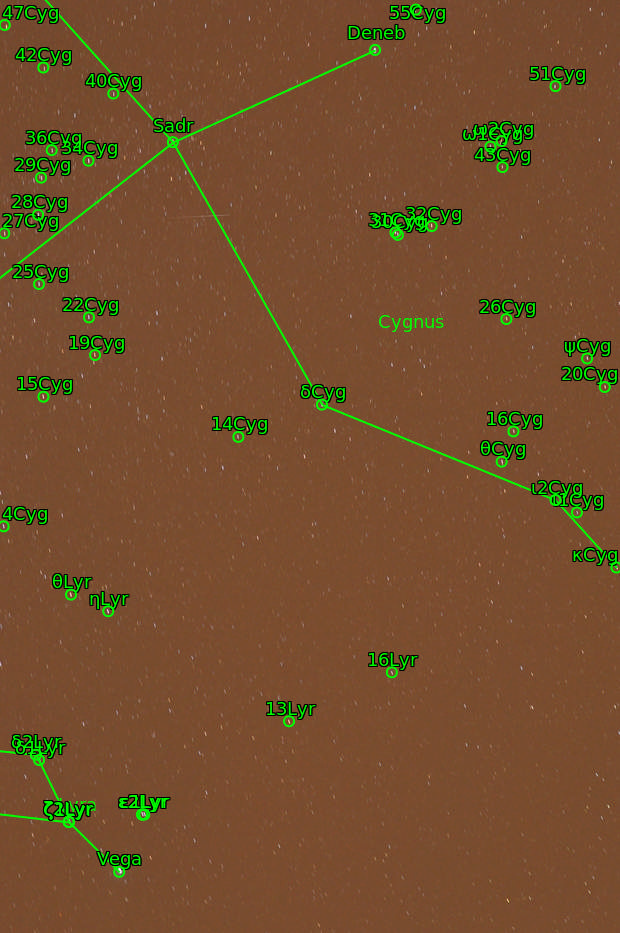

merci pour le rappel. ayé j'ai fait ma BA!
question "super ciel" sur la mienne en poussant un peu la luminosité on voit bien ngc7000 alors que c'est pris à l'APN non modifié :cool:
