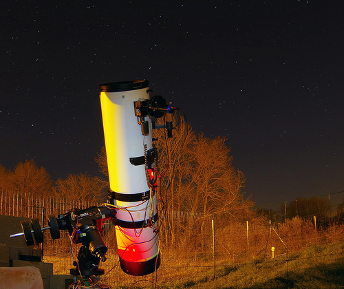

C'est Stéphane ( Exaxe ) avec son OO 254 sur EQ6 donc un 250 ou 300 sur AZEQ6, j'ai bien envie de me le faire.
Un 250 OO f4.8 ( ou 300 OO f4 ) sur équato en visu et shoot planétaire :wub: Cela peut pas être pire que le Xx12g azimutal à f4.92

Ces photos sont magnifiques 😳 mais vu ce que je lis sur les Newton 250 sur eq6 j'y regarderai quand même à deux fois, certains regrettent ce choix et beaucoup le déconseille. A voir
J'ai fait ce choix et ne le regrette pas (tu peux voir ma galerie Astrobin si tu veux)

Pour le ciel profond, je rejoint Chonum, le SW200/800 carbone est vraiment pas mal. Tu es sur d'y arriver. Avec un 250, c'est beaucoup plus compliqué. Certains y arrivent, mais c'est vraiment pas la voie la plus facile ni la plus sure.
Pour le planétaire, un bon N250 bien collimaté comme celui d'exaxe, c'est très bien par contre.
Même un 300 est envisageable uniquement pour le planétaire. Bon faut pas éternuer coté du télescope, tu fais du planétaire en apnée ;)

Possédant un 200/1000 sur eq6, si les rafales de vent atteignent 30km/h, ça devient très gênant, pas mal de déchet sur les brutes. Ou alors, faudrait un abri, ce que je vais faire dans quelques temps.
