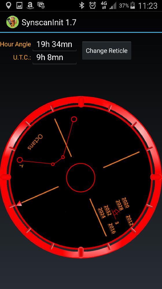

Finalement une 1.7 est désormais dispo. Elle inclut les modifs ci dessus + le nouveau reticule (octans) en option. N'en ayant pas moi même (de nouveau reticule) merci de vos commentaires pour me le valider.

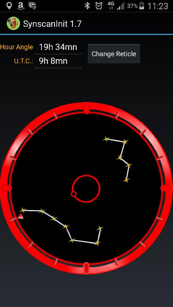

Salut je viens de découvrir ce petit soft, mais j'ai une question toute bête. On ne voit pas où dois se trouver exactement la polaire?
Ou alors j'ai loupé un truc ce qui est fort possible :)
Merci d'avance.
Vincent
ps: j'ai voulu mettre en station la StarAdventurer pour info.
En fait ce qui est important de mon point de vue ce sont les valeurs P.scope et Hour Angle déjà fournies par la raquette à la fin de l'initialisation. Je l'avais fait (le calcul des angles) uniquement pour faire un check que les données entrées manuellement sont bien correctes.
La vision des réticules de viseurs polaires n'est là que pour avoir un ordre d'idée de l'orientation du réticule du viseur quand tu l'as fait tourner du bon angle. Même esprit de check pour éviter de perdre du temps lors de la MES sur des conneries.
Donc si tu as un viseur du même type que ceux que j'ai mis ils doivent avoir la même tête à la fin du réglage.
J'ai l'impression que le staradventurer possède un viseur polaire (polar scope) si c'est le cas et qu'il est différent des deux que j'ai mis, envoies une image. Je pourrais l'ajouter si ça présente un intérêt.
PS:Euh... la question était peut plus simple...elle doit être dans le petit rond sur le cercle central.

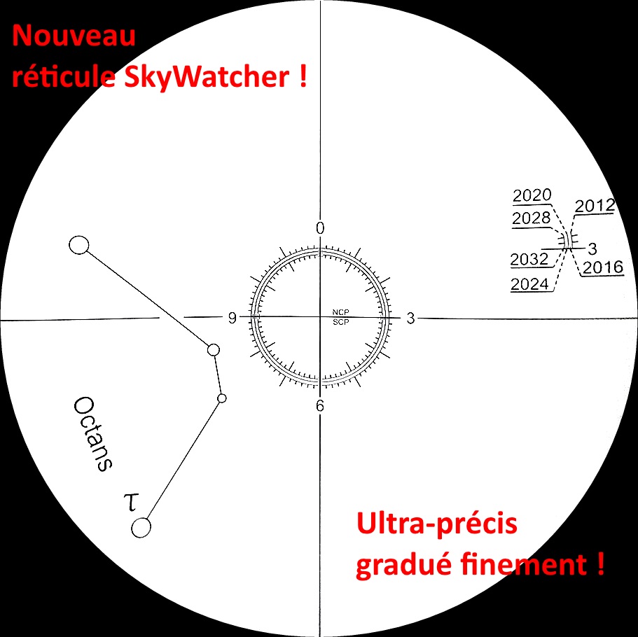

Pour info, la Star Adventurer possède le nouveau réticule Skywatcher qui ressemble à cela :
http://www.pierro-astro.com/materiel-astronomique/montures/accessoires-montures/reticule-pour-viseur-polaire-skywatcher_detail
Il faut avouer qu'il est bien fichu ce nouveau réticule : tu fais ta mise à niveau, tu mets l'axe 12h/6h bien vertical et tu vas positionner tranquillement ta polaire à l'heure indiquée par la raquette (pour les montures goto) ou la petite appli sympa SynscanInit (pour la Star Adventurer par exemple), sur le cercle qui va bien (entre les cercles pour l'an de grâce 2016) et c'est fini.
Edit :
  monaghan a dit :
je pense que la question posée voulait être "A quel endroit dans le petit rond" car il faut avouer qu'il est quand même gros ce petit rond.
Réponse : même si j'ai vu un site (je ne sais plus lequel) disant de placer la polaire dans la bulle, un peu plus vers la croix du PNC que le centre de la dite bulle à 5h si on considère l'axe centre de la bulle->PNC comme l'axe 0/6h, il faut avouer que c'est un peu scabreux (d'ailleurs, je ne suis pas sûr d'avoir bien compris le truc), en plus du fait que ça varie dans le temps donc pour l'ultra-précision, il faudra trouver autre chose... C'est déjà pas mal d'avoir une aide fiable pour placer correctement la bulle. Je n'ai jamais trouvé l'info de la valeur du rayon du cercle sur lequel se trouve la bulle (ou petit rond) et encore moins de la taille du petit rond...
Ce problème est résolu avec le nouveau réticule, du moins jusqu'en 2032... si la monture marche encore !

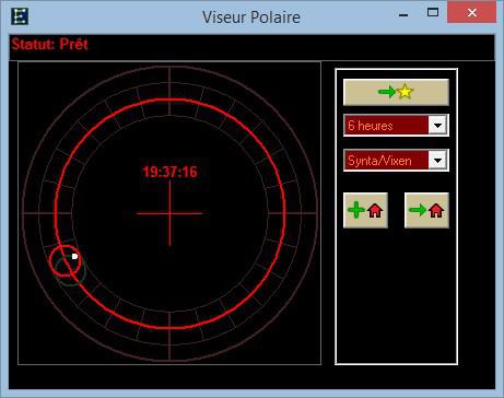

Bon alors désolé si ça parait c** mais je ne comprends pas donc je vous mets quelques images pour que mes propos soit plus clairs :)
Donc voici ce que j'ai avec Eqmod et mon eq6
On voit bien la polaire où elle doit se situer, donc lors de la MES je fait bêtement pareil, la monture se déplace au bon endroit et hop je mets la polaire dans le petit cercle légèrement sur le bord comme indiqué :be:
Voici donc maintenant avec l'application en question
Là y a plus la polaire qui est symbolisé, mais bon comme j'ai l'habitude du vieux viseur je devine aisément qu'il faut la mettre dans la petite bulle comme d'hab :p
Mais ça se complique maintenant avec la StarAdventurer et son nouveau réticule qui ressemble donc à ça
L'appli me donne ça
Je ne vois toujours pas où je dois placer la polaire :b:
Elle est où la polaire de l'appli sur cet exemple?? :?:
Désolé si je parait c** (ce qui est peut être le cas au final) mais là je bloque.
Une ame charitable pour me prendre par la main svp? :)

Le schéma du dernier réticule est pour l'hémisphère Sud (pas de polaire, ce qui explique l'absence de "petit rond").
Peux pas t'aider si tu est là-bas... je ne me suis jamais penché sur la question.
Si tu as une Star Adventurer, tu mets to 6 bien en bas et tu mets ta polaire à l'heure indiquée entre les 2 cercles les plus grands (sur les 3), ce qui correspond à l'année 2016. Fini.
Si tu as un réticule avec la bulle, l'appli t'indique l'heure où doit se trouver la polaire ainsi que l'orientation du réticule. Pour la précision, à toi de trouver tes astuces (pour ma part, j'ai fait un repère qui me place la bulle en bas et je me sers de la bague horaire pour la placer où il faut).

En plus je dois dire que je n'ai pas compris tout de suite le fonctionnement différencié nord sud de ce nvx réticule...d'ou la version a de la 1.7
Pour compléter l'explication de numerobis...planbis avec le nvx reticule ,qu'il faut laisser fixe le 6 vers le bas pour l'hémisphère nord, la donnée importante de l'appli est P.Scope. Il s'agit du calage angulaire façon horlogerie de la polaire, ce qui correspond donc à tes graduations de 0 à 12 du nvx reticule.

Ton application est super bien, mais je pense que le deuxième réticule est a revoir
Effectivement il n a plus rien à voir avec la précédente version et n utilise pas les même angles horaires
La première version que tout le monde connais est basée sur un cadran de 24h alors que le nouveau réticule est basé sur un cadran de 12h et utilise une donnée qui n est plus le HA (angle horaire) mais "Polar in scope"
Pas mal de personnes se gratte la tète en voyant ce nouveau réticule et même se demande si celui si n est pas pour l’hémisphère sud
Ben non, il est bel et bien pour l’hémisphère nord (même si l’octant y est dessiné)
Je pense que tu peu éventuellement modifier ton appli de manière à y avoir le calcul et le visuel de la première et de la deuxième génération.
