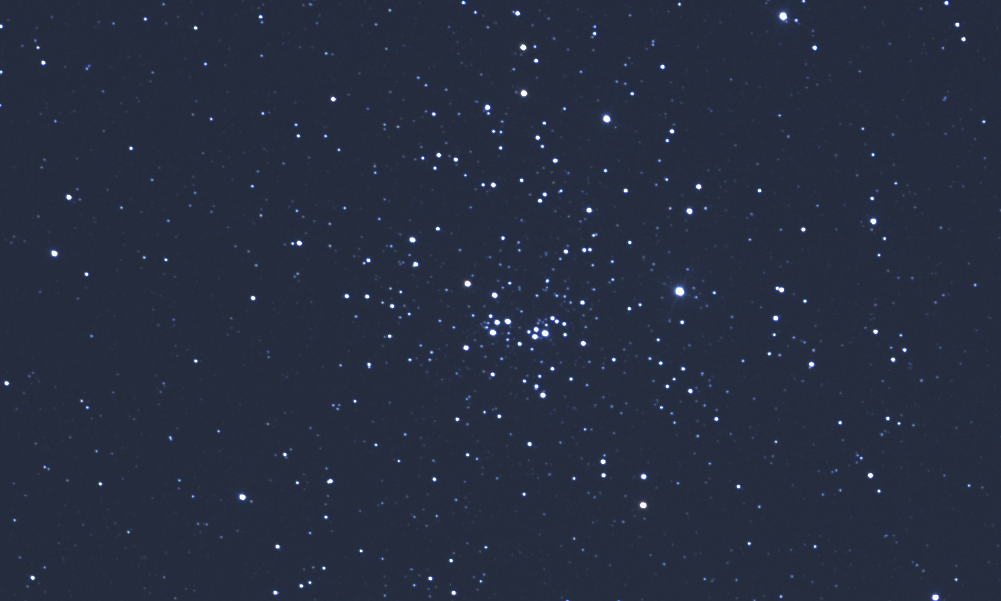

J'ai fais un petit comparatif pour me rendre compte et tenter de mesurer ses effets.
J'ai capturé deux séries de 14x30s en mode bulb et hors mode bulb sur le double amas de Persée.
Pas de darks.
Les mêmes flats et offsets ont été utilisés pour pré-traiter les deux séries.
Prétraitement et mesures identique pour les deux séries sous iris exclusivement.
Niveaux identiques.
Pas de normalisation lors de l’empilage en sigma-clipping.
Voilà ce que ça donne:
(pas besoin d’annoter les photos)
Et les mesures: (fwhm et fdc)
Conclusion:
Je faisais partie de ceux qui parlaient de barrières plus psychologique qu'autre chose concernant ces fameuses 30s... Je me trompais.
J'ai pourtant fais deux bien belles images en mode bulb mais manifestement, elles auraient été encore plus belles avec des poses de 30s!
On constate que non seulement le traitement des brutes fait grossir les étoiles mais qu'en plus le fdc est plus bas. On a donc une perte de signal importante. Comme si le traitement appliquait un voile a toute l'image et pas seulement aux étoiles qu'il considère comme des pixels chauds.
La bonne nouvelle dans tout ça c'est qu'il y a presque autant de signal dans une pose de 30s sans bulb que dans une pose d'une minute en mode bulb.
Pour le coup c'est définitivement bye bye l'autoguidage en ce qui me concerne. (focale de 700mm et F/D3,5)
Pas exclu que je continue dans certains cas a faire des poses en mode bulb mais pour le coup, pas des poses de 45s (aucun intérêt) mais des poses de plus de 2 minutes par exemple.
Il doit y avoir un seuil au dessus duquel on recommence a gagner en signal même si quelques étoiles sont bouffées. (pour du Ha par exemple)
En chiffres:
fwhm sur série non modifiée: 2,1
fwhm sur série modifiée: 3,1
Soit des étoiles plus grosses d'environ 30% ! (vérifié sur plusieurs étoiles)
Sigma sur série non modifiée: 28,74
Sigma sur série modifiée: 20,78
Soit un fond de ciel réduit d'environ 23%
Voilà pour ce petit comparatif.
Il serait intéressant de faire le même sur une cible de type nébuleuse pour voir si le traitement (star eater) bouffe aussi de la nébulosité.

Reste qu'ici la moyenne est elle aussi plus basse alors qu'il y a le même nombre de brutes, le même temps de pose et le même pré-traitement.
On retrouve aussi les presque 30% d'écart...
Je m'attendais a une différence beaucoup moins marquée ayant quand même réussi a sortir des photos correct en mode bulb.
Je tiens a redire pour ceux que cet apn intéresse qu'en fonction de leur set up, la "barrière" des 30s n'est pas rédhibitoire!
C'est juste une autre manière de procéder.
30s à L'a7S valentt quelques minutes au 1000D...
