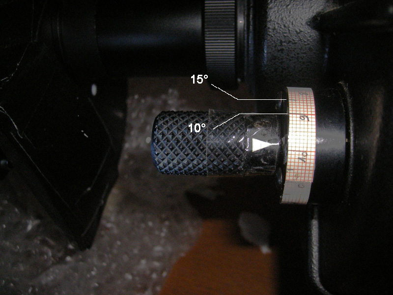

2/ La MAP : en débutant tu peux utiliser une croisée de fils bien montés à angle droit (j'utilisais des aiguilles à tricoter au travers du parebuée Decat) uniquement pour dégrossir. Termines toujours ta MAP en poussant le miroir, donc en tournant dans le sens trigo.
Le masque faut oublier, utilises une croisée de fils, c'est bien plus simple. Ensuite tu fignoles avec la FWHM. Attention ! De souvenir Scpro ne donne pas une vraie FWHM.. (Christophe confirmera) donc Iris ou autre soft est à conseiller.
Une autre astuce pour la MAP : ton capteur bloome, donc il se forme une aigrette sur une étoile lumineuse avec 3 ou 4 secondes de pose : la longueur de l'aigrette est un bon indicateur de MAP..
Si ta Sigma est montée à demeure tu peux te faire un indicateur de position de ta molette de MAP, souvent ça ne bouge pas beaucoup d'un jour à l'autre. Mais toujours terminer en tournant la molette dans le sens trigo.
illustration:
croisée de fils sur pare buée pour C8 et repérage molette de MAP.
Faut faire très simple en débutant, plus c'est simple et mieux on maitrise ;)
