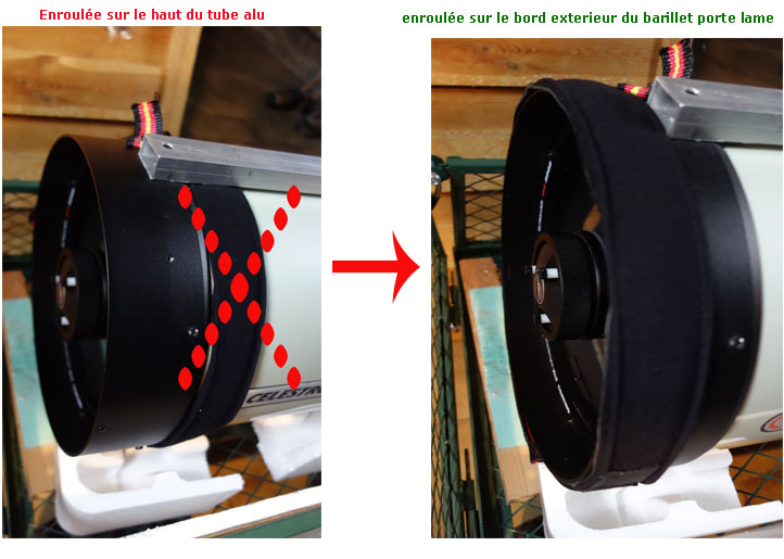

Christian, tu pourrais en dire un peu plus sur la position de la résistance chauffante ? Ca m'intéresse.
Merci !

Désolé j'arrive un peu tardivement sur ce fil.
J'utilise une "DEW NOT" ces résistances d'une puissance en principe calculée pour la "juste valeur", sans puissance exagérée. Mais je n'ai pas de régulateur.
Au contact la résistance est à peine tiede.
J'ai remarqué que la FWHM était plus perturbée quand j'enroulais la résistance sur le haut du tube alu.
Depuis quelques mois je positionne la Dew not sur le bord externe du barillet porte lame. Je pense que la chaleur diffuse moins à l'intérieur du tube.
A la pleine focale du C11 cela se voit, mais je n'ai pas suffisamment de recul pour confirmer cela. On fera le point fin 2016....;)
Merci Christian.
Je la place comme tu le faisais, sur le tube, comme beaucoup d'astrams je pense.
Je vais faire le test de la remonter.

Je plusoie Christian. Même marque de résistance, même emplacement testé sur plusieurs SCT.
Moins de turbulence interne, d'autant que comme la conduction thermique vers la lame est meilleure on peut baisser un peu la puissance. J'utilise entre 1/3 et 2/3 de la puissance max.
On gagne aussi en autonomie en mobile.
J'ai songé un moment à améliorer le couplage thermique en mettant du silicone conducteur de chaleur (en plaque fine chez Conrad par exemple), mais pas encore tenté.
Tubes carbones : évidement ne pas mettre la résistance sur le tube, aucune efficacité.
Le tube isole pas mal.
Ça ralentit la mise en température.
Par contre ça rayonne moins aussi.
Du coup c'est peut être le baffle central qui rayonne le plus et qui provoque la veine d'air chaude plus longtemps...

Oui, avec un peu de recul j'ai quand même l'impression que ces résistances chauffantes sont une cause sérieuse d'altération du seeing. La turbu locale au niveau du tube est quelque chose d'important, souvent insoupçonnée.
Le fait est que les meilleures résolutions au C11 furent obtenues sans résistance, mais la lame ne résiste pas longtemps à la condensation malgré un pare buée.
J'essaierais également de mettre la dew not dans le pare buée, donc sans contact direct avec le métal du tube. Mais je crains la formation de remous dans le cylindre du pare buée... c'est un autre risque.
Avec mon pare-buée actuel, pas le choix: soit je laisse la résistance en arrière et je peux mettre le pare-buée, ou j'avance la résistance et je me passe du pare-buée.
Des questions se posent en effet: la résistance altère-t-elle la turbulence locale, à l'intérieur ou l'extérieur du tube, et le pare-buée amplifie-t-il la dégradation, couplé avec une résistance ?
