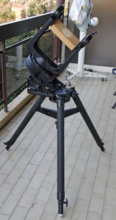

La monture de base est motorisée 1 axe. D'ailleurs cette motorisation n'est pas mal, depuis que je l'ai bidouillée un peu. Il me reste a faire des tests sur l'erreur périodique.
Bref la monture est motorisée. Le gros souci que j'ai avec la monture c'est que la mise en station est assez compliquée (pas de rotation autour de l'axe azimutal, il faut déplacer tout l'ensemble qui n'est pas des plus légers, donc la précision n'est pas tellement au rendez vous).

Le C8 que j'ai est bien équipé avec une monture équatoriale à fourche. Ce que je reproche à la monture est justement de ne pas avoir de rotation autour de l'axe azimutal, compliquant fortement la mise en station. Au moins ça m'a appris à mettre très correctement mon instrument en station.

Comment la monture est-elle fixée sur le pied ? Cette fixation n'autorise-t-elle pas une rotation azimutale en desserrant un peu la vis (même si c'est pas un vrai système de rotation...). Ce serait mieux que rien (enfin mieux que de bouger tout le trépied).

Pour débuter avec ton Canon 500D, tu as une solution simple à mettre en oeuvre, pas chère et qui donnera de meilleurs résultats que d'essayer de combiner l'APN avec ce télescope.
Tu utilises l'APN avec un objectif photo (genre 50mm f/1.8 ou 135mm f/3.5, etc.) et tu le montes à la place du télescope. Là, tu as 4 avantages:
  1. la monture n'est pas surchargée
  2. la mise en station ne doit pas être aussi précise qu'à 2m de focale
  3. le suivi sera assez précis quelle que soit la durée de la pose photo, contrairement à un montage à 2m de focale qui te limiterait à quelques secondes
  4. l'objectif sera plus lumineux que le télescope
Pour ça, il faudra monter un support entre les fourches, en bois par exemple. Sur ce support tu peux monter une tête à rotule avec l'APN dessus, ce qui te permet de cadrer et viser n'importe quel point du ciel. Exemple d'images faites avec un setup similaire (aussi par quelqu'un qui débute): http://www.webastro.net/forum/showthread.php?t=134308
