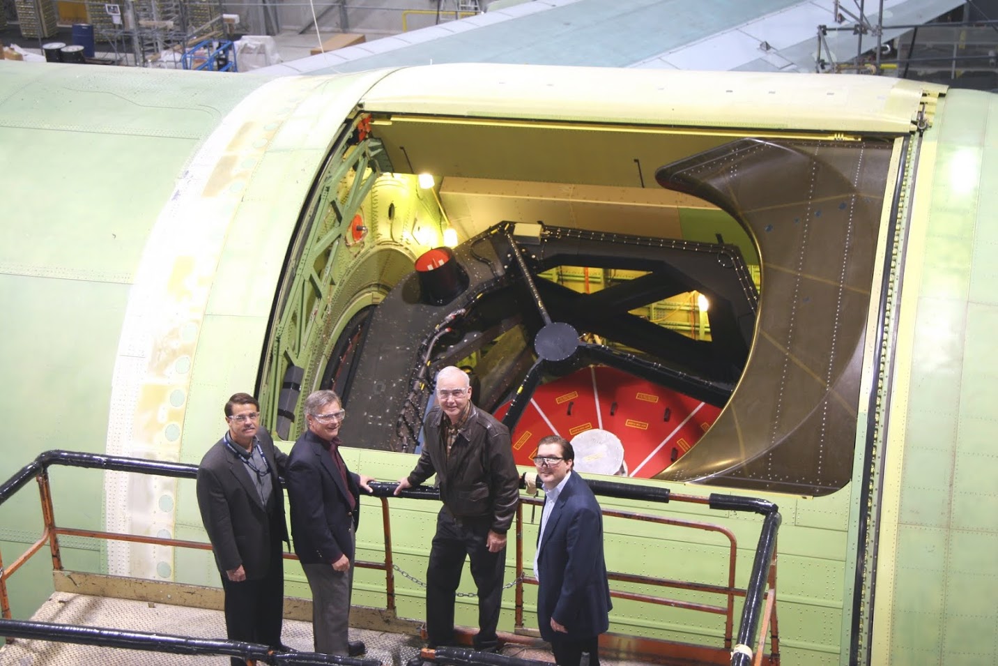

En réalité je ne sais même pas comment ça marche. On devine des roues jumelées pour promener le chariot dans l'axe du fuselage :?:
Le plus fort est que seul le capteur est en zone non pressurisée, bonjour les réglages pour étanchéifier tout ça :b:

Je m'avoue un peu dépassé, ce qui est normal en rejoignant une échange entre un ingénieur et un commandant de bord !

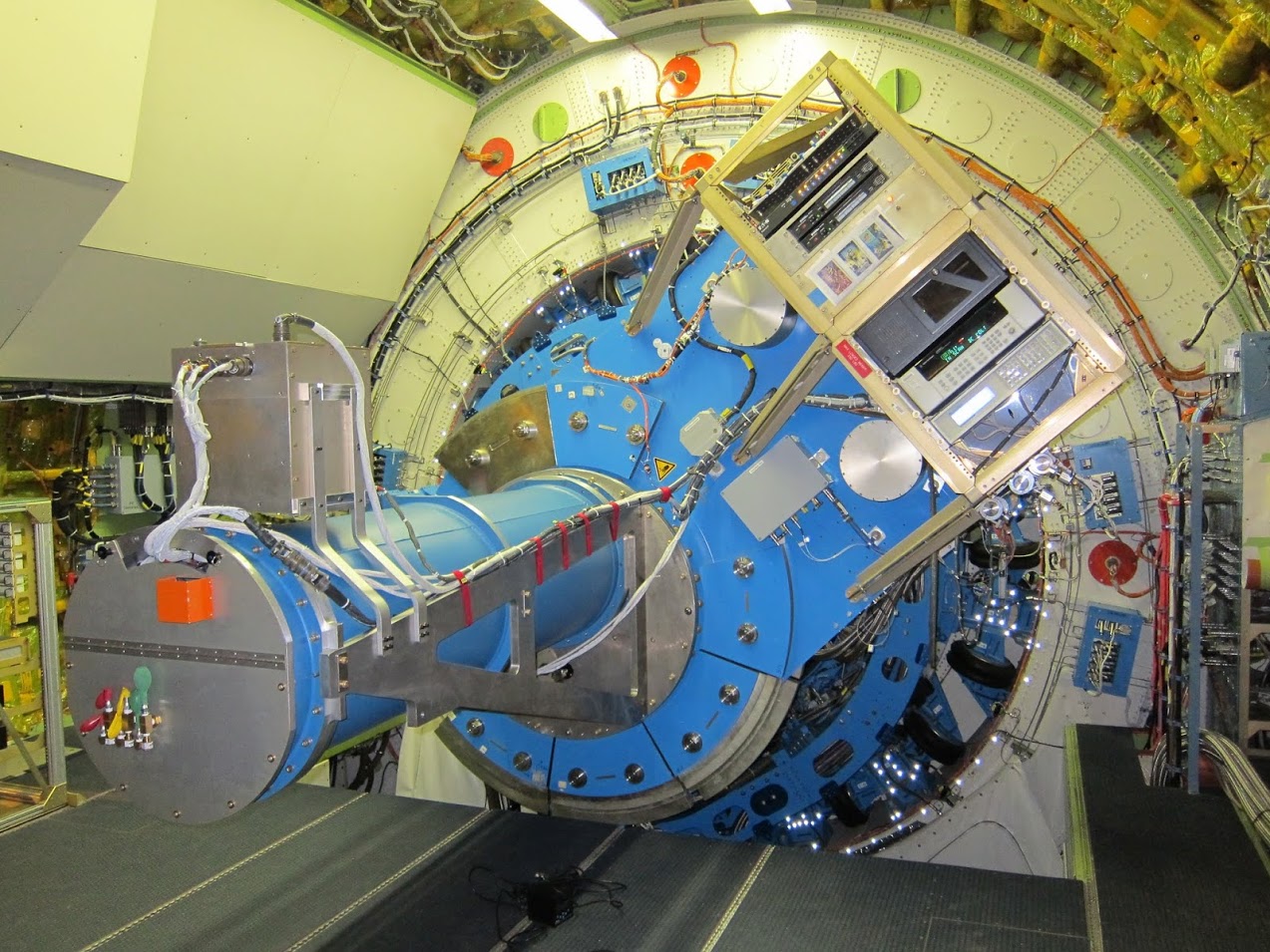

Mais la photo suggère que l’installation du télescope est sur un plancher plat, alors que la section "en coupe" de l'avion est proche d'un cercle. Donc tout le volume (dessus et dessous du plancher) devrait être pressurisé pour ne pas déformer l'ensemble. Sinon, c'est le plancher qui saute !
Du coup, j'imagine que l'ensemble "télescope" doit être un module en forme de bocal, plaqué sur le trou dans le fuselage avec l'air de la cabine pressurisée qui l'englobe. Il serait compliqué d'avoir un segment d'avion non pressurisé, et si c'était le cas sa tenue mécanique ne serait pas celle qu'a prévue ses concepteurs.
Pour l'étanchéité autour du trou, ce serait un peu comme un masque de plongée: si jamais le joint ne se faisait pas, il serait impossible de pressuriser la cabine. Si le joint se fait normalement, alors plus on monte en altitude, plus l'ensemble est en appui. Donc sans risques. Là où ils devraient faire attention est au niveau des câbles rentrant dans le module, un peu comme pour le sismomètre de Mars Insight.
Reste quelques protections thermiques, et le problème de mise en température du matériel. L'effet de rosée, au retour vers le sol, serait pas triste non plus.
Toute la soute du télescope est dépressurisée et séparée de la cabine par la paroi sphérique visible sur la photo. Le plancher semble être celui d'origine. Des calculs ont surement été faits pour vérifier que la dépressurisation de cette section arrière du fuselage ne compromettait pas sa résistance à la flexion. Un joint qui fuit modérément n'empêche pas la pressurisation, heureusement, sinon peu d'avions voleraient haut. Il faut simplement que les compresseurs des réacteurs fournissent plus d'air que la fuite.

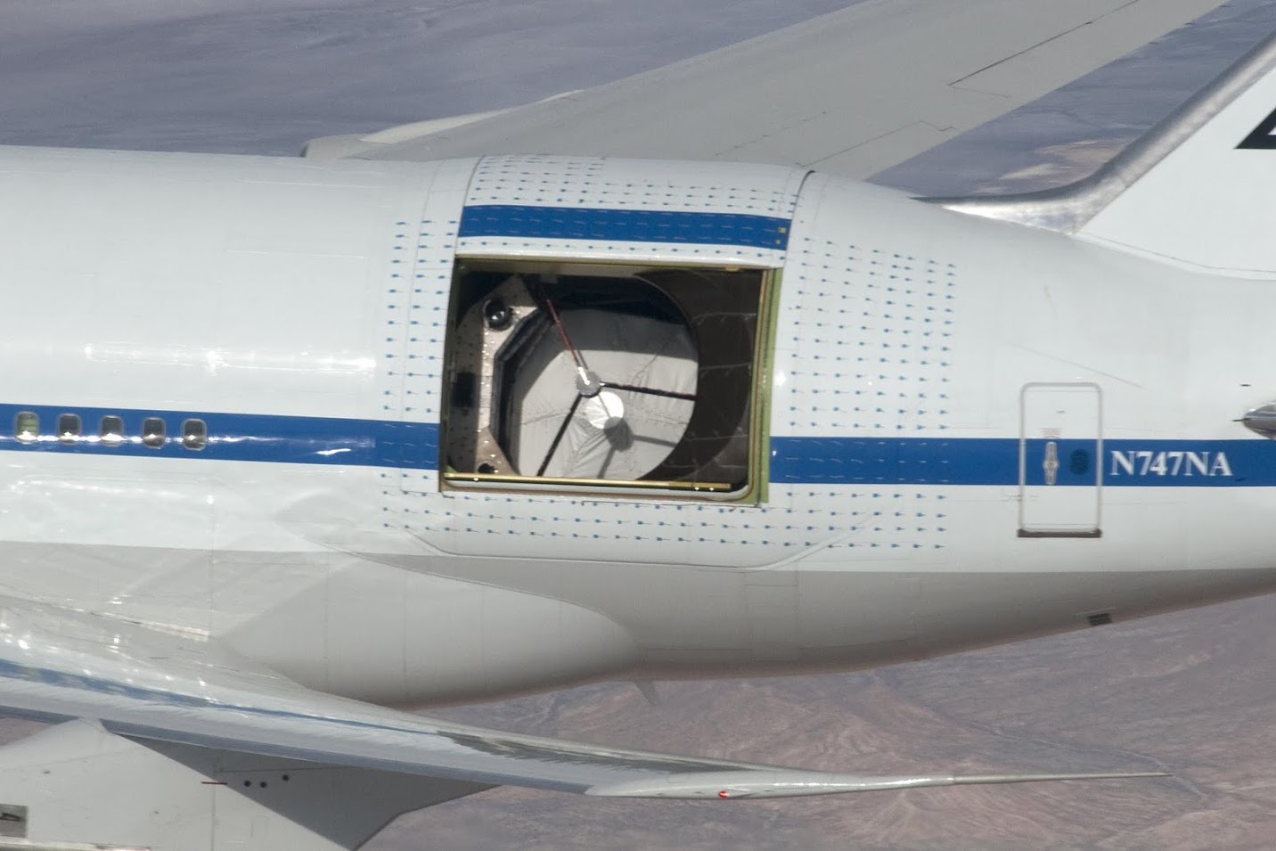

Ce qui m'interpelle c'est le système de guidage qui doit compenser un courant d'air de 900km/h et les turbulences générées par l'ouverture. Sur mon set-up, le moindre zéphyr de quelques km/h pourrit mes images. Il suffit de voyager à l'arrière d'un jumbo pour constater que les vibrations générées par la vitesse sont importantes et bruyantes. (avec la soute fermée) :)
Je pense aussi que le pilotage soute ouverte doit être particulier.
