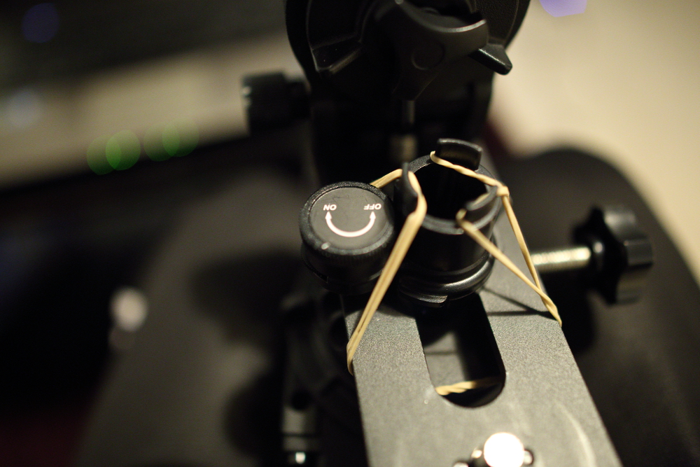

Pour tous ceux qui sont embêtés pour éclairer le viseur polaire de la Star Adventurer après avoir installé le matériel sur la platine en L livrée avec la monture, il y a un système tout simple et qui ne coute qu'un élastique.
Une fois le tout monté, il faut toujours refaire la MES car ça bouge à chaque fois.
Et comme l'adaptateur éclairé du VP ne peut plus s'emboiter, la solution la plus simple que j'ai trouvé est d'utiliser un élastique en mettant l'adaptateur éclairé à l'envers posé sur la platine en L et en l'alignant dans l'axe du VP et maintenu par cet élastique comme sur la photo ci-dessous.

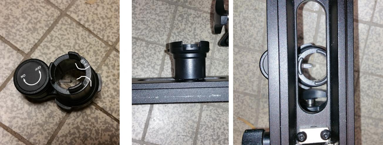

moi j'ai entaillé de 3 ou 4mm une des trois griffe en plastique. Le diamètre ne change pas donc il tient toujours dans le VP et il se coince dans la queue d’aronde. Pas besoin d’élastique ni de refaire un support.

bein j'ai juste coupé 2 petits morceaux. Ça rentre très bien et ça se déplace. Ça ne coute rien et ça fonctionne nickel sur la barre et aussi sur le trou d'origine. Je l'utilise comme ça depuis le début.
