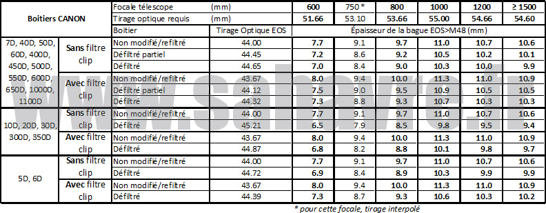

J'ai un correcteur GPU avec un télescope de 1200mm de focale et un diviseur optique de 11mm d'épaisseur, donc d'après ce tableau j'ai déjà 0,3mm de trop:
avec un défiltrage partiel j'arrive à 0,8mm de trop, donc c'est pour ça que j'aimerais refiltrer.

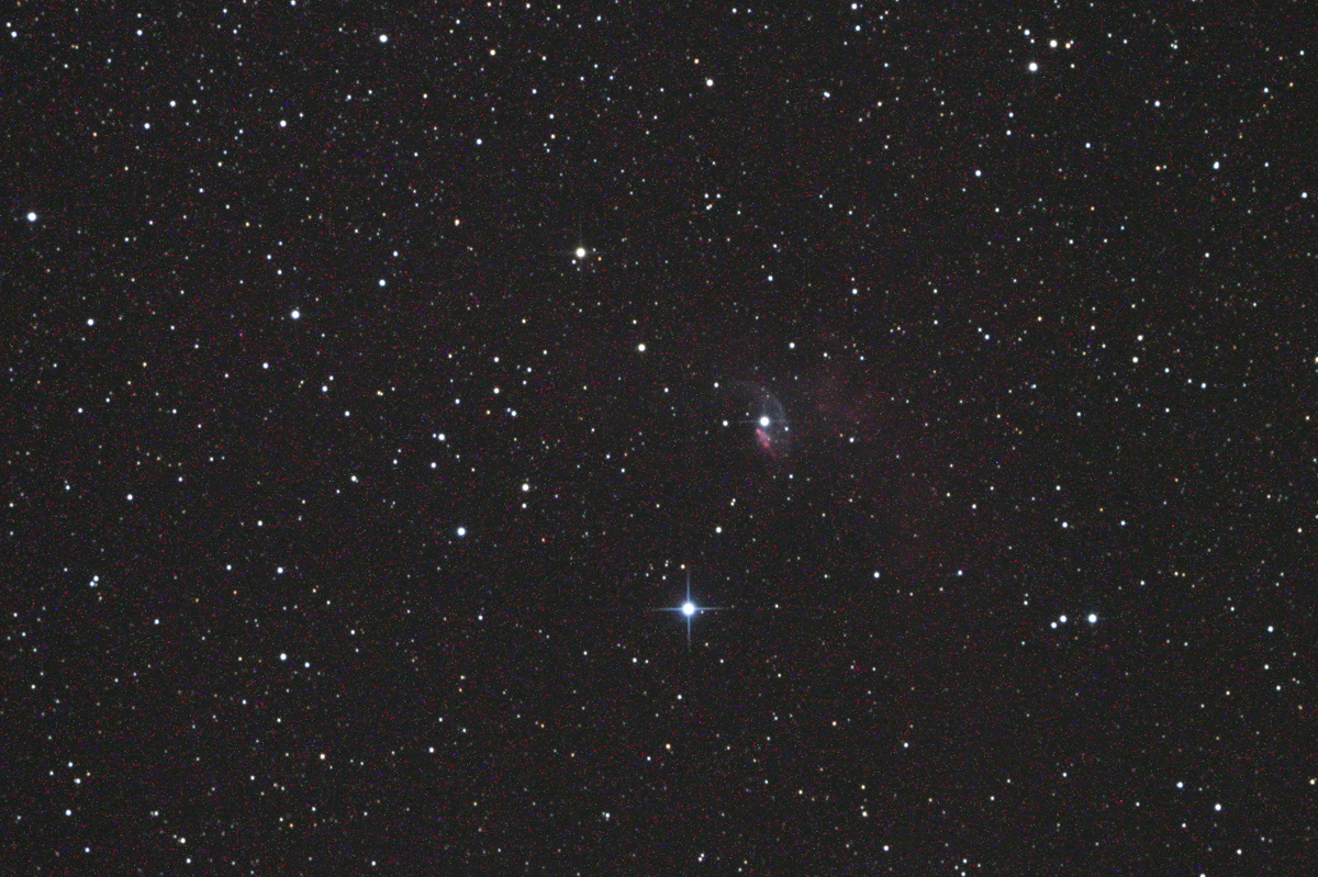

avant avec 5 minutes de pose sur la Bulle à 800ISO

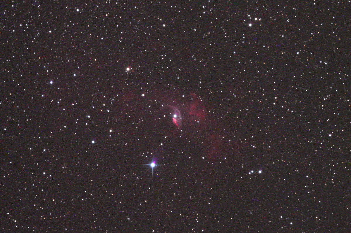

après avec les mêmes réglages:
Le gain est pas mal :)

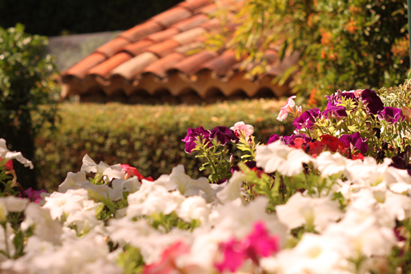

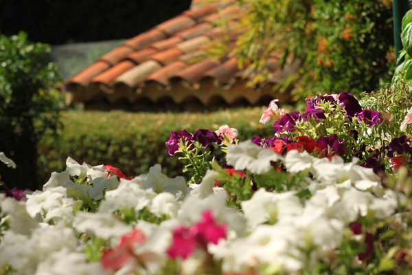

Moi je me suis toujours demandé si la fonction de décalage de la balance des blancs intégrée à tous les Canon ne pouvait pas faire l'affaire et personne n'a jamais répondu à cette question!
Donc maintenant je peux enfin y apporter la réponse! Ça marche très bien!
Jugez vous-même:

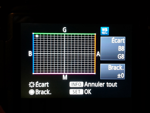

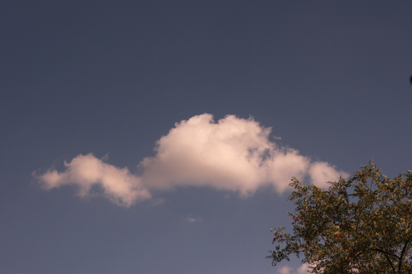

Appareil Baaderisé, balance des blancs automatique: c'est tout rose
maintenant on applique le décalage de la balance des blancs:
Balance des blancs toujours automatique, mais c'est devenu normal maintenant!

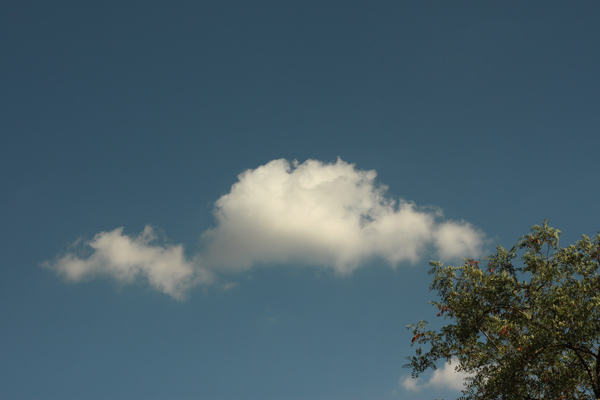

Sans décalage:
Avec décalage:
Pourquoi personne n'a jamais parlé de cette fonction? :?:
