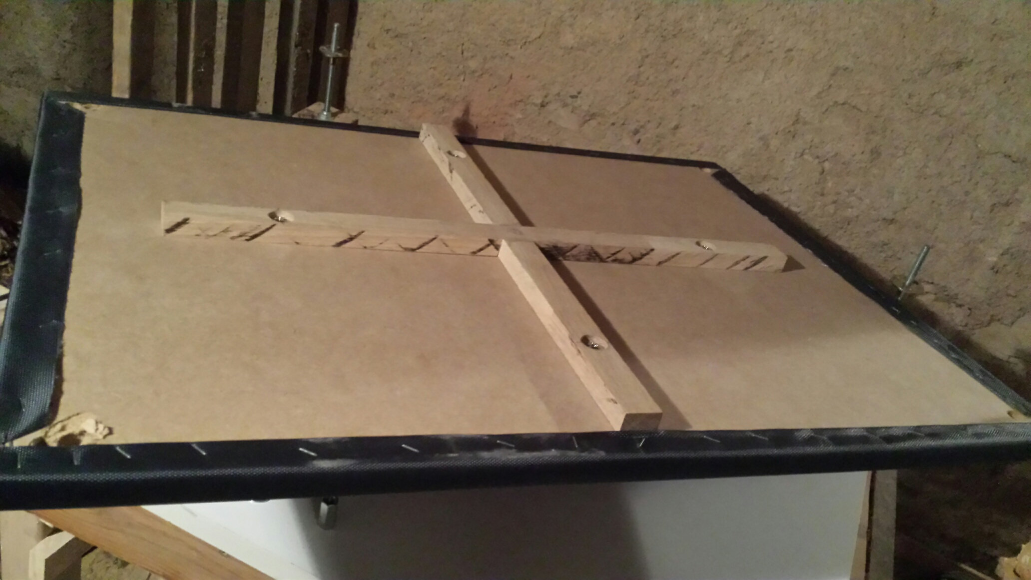

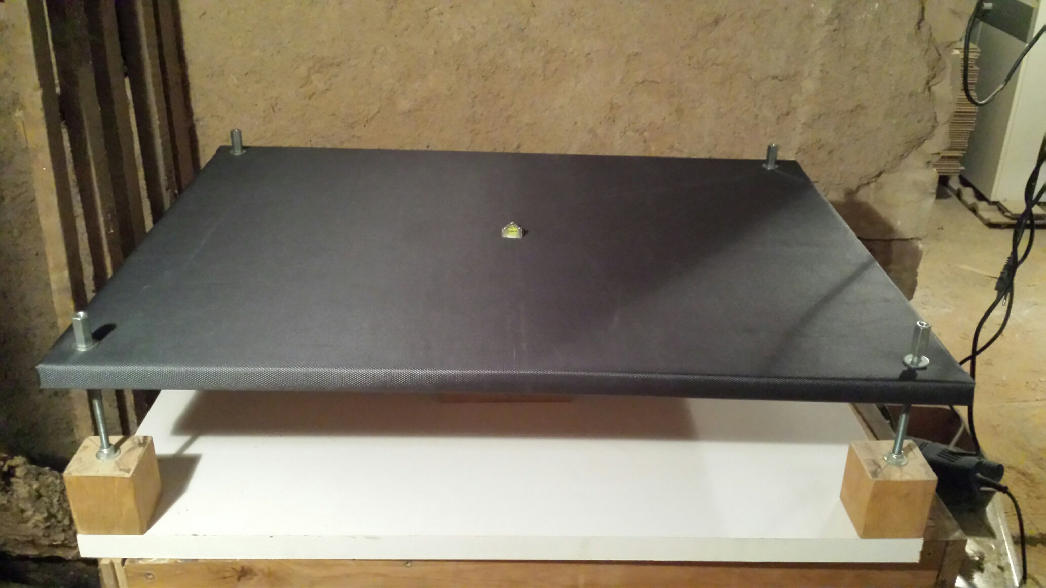

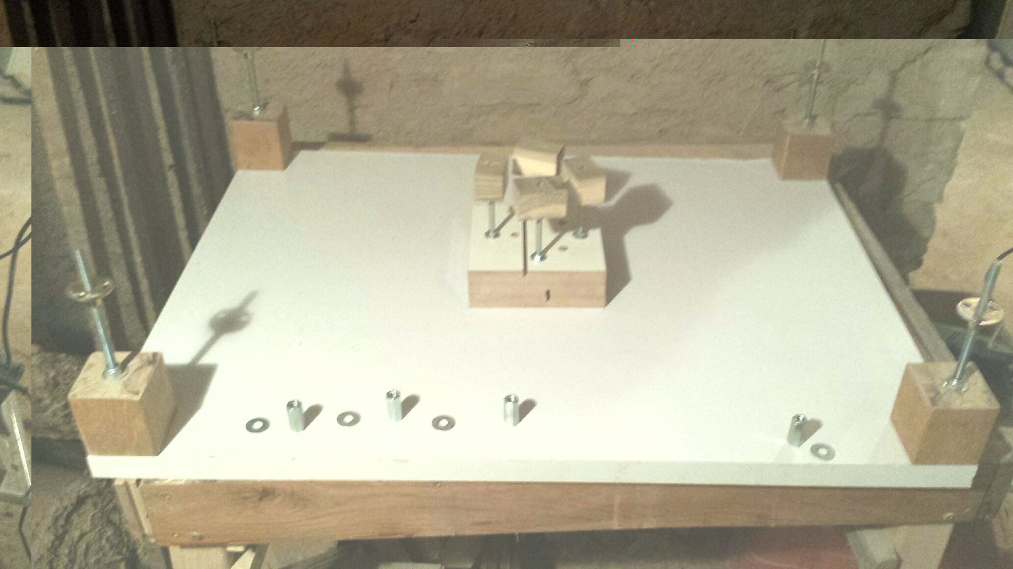

J'ai également profité de mon attente pour me faire une petite table réglable pour le poser dessus. Ma table est faite avec uniquement de la récup à part le revêtement du plateau supérieur. Comme je l'écrivais plus haut il n'y avait qu'un seul oculaire, je devoir investir dans une autre gamme, un du type ES 24 maxvision ( en gros entre 20 et 30mm avec un champs entre 65° et 85° ). Je n'ai pas encore choisi, je dois au préalable m'informé sur le sujet. Il me faudra une Barlow X3 et un filtre OIII également. Ce sont des accessoires que je prendrai dans les jours qui viennent. Si une marque ou un modèle en particulier vous viens à l'esprit pour me conseiller, je suis toujours preneur de bonne infos.
Maintenant, plus qu'a attendre quelques soirs de suite avec du beau temps pour tester. Je vous met quelques photos du Bazard et de sa table.
