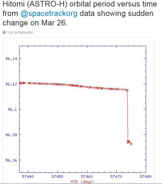

Les japonais ont perdu le contact hier 26 mars alors que tout c’était bien passé jusque là…
La diffusion de ce tweet interpelle : le satellite aurait-il percuté un débris ? :o

La période orbitale du graphique ci dessus, qui a diminué subitement, semble être 96 minutes (si c'est en minutes), à comparer avec celle de la ISS qui est 92 minutes. Ce serait donc une impacte par devant du satellite par un débris en LEO plus lent que lui, sur un plan similaire mais une ellipse différente.
On sait que la ISS, comme les autres satellites à son altitude a besoin d'un coup de jet de temps en temps pour compenser la résistance atmosphérique. Dans cette logique, les morceaux dont des panneaux solaires, peu denses doivent descendre rapidement.
Et la ISS dans une orbite inclinée (67°?), qui balaie large par rapport à l'équateur, peut ramasser tout ce qui traîne.
Ça doit y aller pour le repérage radar des morceaux pouvant nécessiter de nouvelles manœuvres d'évitement par la ISS !
Mais pourquoi, nom d'un sushi, installer un télescope spatial en orbite basse ?
