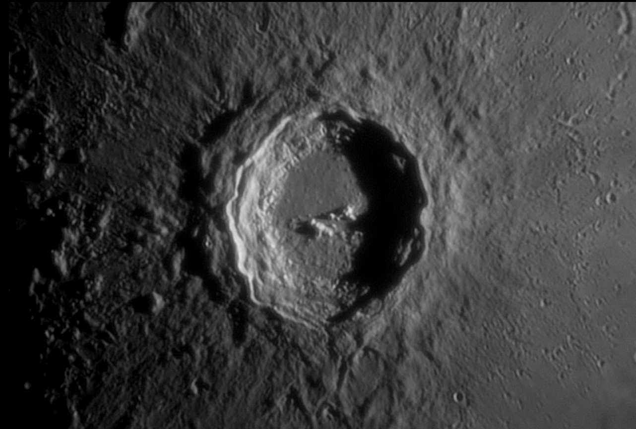

dans la même soirée, j'ai pris 16 sers sur environ 45 minutes avec la barlow Antares 1,6x ( F/D 32 ). Après l'amélioration suite à la mosaïque, elles se sont à nouveau dégradées en cours de séance malheureusement.
Sers de 2000 images environ.
500 images retenues et AP size de 80 dans AS.
Traitement VV dans Iris + black + retouche des niveaux.
Animation à la taille de 80% :
La meilleure image du lot à la taille de 100% :
J'ai fait aussi un peu Jupiter mais ça ne cassera pas 3 pattes à un canard je pense, je poste si c'est pas trop moche.

C'est une super idée qui est superbe! en 45 mn je pensais pas que l'evolution des ombres serait aussi marquée... j'en ai revé de faire ce genre d'animation et tu l'as assurement bien faite!
bravo

Aaaah oui ça c'est classe ! :wub:
J'en ai pas admiré souvent des animations Lunaires sur le web ...
Bravo l'ami, non seulement c'est beau mais c'est aussi innovant ! ;)
Le "vv" c'est un double Vancittert ?
Vincent

En fait Stéphane, ça fait x séances que je partais dans l'idée d'en faire une mais à chaque fois ça tombait à l'eau car il faut se tenir sur le même sujet pendant une plombe :D, cette fois ci j'ai résisté à l'envie de faire d'autres régions. Je pense en faire d'autres plus longues maintenant, les images lunaires fixes commençant à me lasser.
J'ai mis une barlow car je pensais être patient sur 30 minutes seulement dans un premier temps.
Merci Philippe,
oups Vincent, oui c'est ma symbolisation du double :D ( 200% -> 100% ).
Mes abréviations du moment :
le OO : double ondelettes ( mais que j'ai plus ou moins abandonné ), le OV : ondelettes(200%) -> vancittert(100%), mon traitement préféré du moment pour les planètes. Et pis VV pour la lune. :D

très bonne idée très bien mise en pratique. Je n'aurais pas pensé voir autant d'évolution sur les ombres en si peu de temps.
Une idée à creuser.
Alain
Excellent :)
Je pense à tenter le truc depuis longtemps après avoir lu que c’était réalisable dans le bouquin de T. Legault. Je ne pensais pas que sur 45mn seulement le mouvement était aussi visible.
Merci encore les gars ! En fait c'est un peu moins de 45 minutes, plutôt 42. C'est le minimum syndical pour un fort grandissement. Il faudra que je refasse cette manip un p'tit peu plus longue quand même. :D
