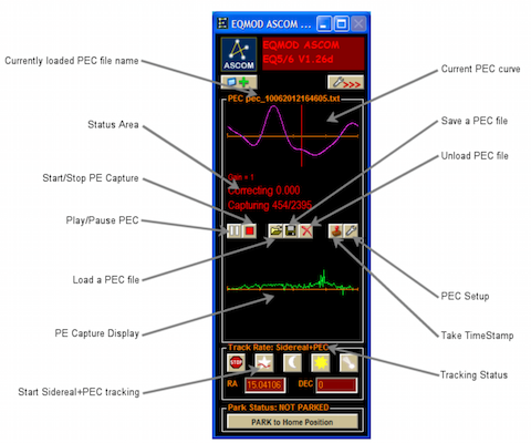

Ensuite dans EQMOD, il faut trouver cet affichage en cliquant plusieurs fois sur le "+" vert sous ascom :
En allant dans PEC setup, tu cocheras la case "autopec". Tu y verras aussi le répertoire où mettre la pec. Tu peux donner un nom de fichier à l'autopec.
Tu peux régler le nombre de cycle sur lesquels EQmod calculera la PEC.
Je laisse le reste par défaut.
De retour à l'affichage précédent, tu clique sur "start/stop PE capture". Eqmod enregistrera les ordres envoyés par Phd et commence à tracer les PE et PEC. Il y a un compteur qui apparait indiquant le nombre de points à acquérir et ceux acquis.

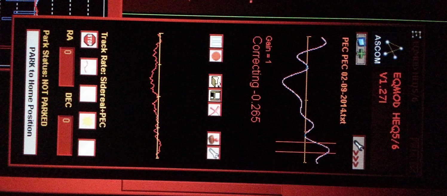

Une fois acquis, Eqmod passe en mode PEC:
Sur la courbe du haut, tu vois la PEC, la position actuel des moteurs. Le gain qu'applique eqmod et la correction de la vitesse.
Quand t’arrêtes ta session, il te faut impérativement faire un parkhome pour qu'eqmod connaisse la position des moteurs. Tu pourras redémarrer sans refaire la PEC.
Au contraire, si tu coupes le courant brutalement. Tu dois la refaire ou jouer sur le déphasage dans le régleage de la PEC.
Note que pendant qu'EQMOD enregistre la PEC, tu peux prendre des photos...comme avant!
