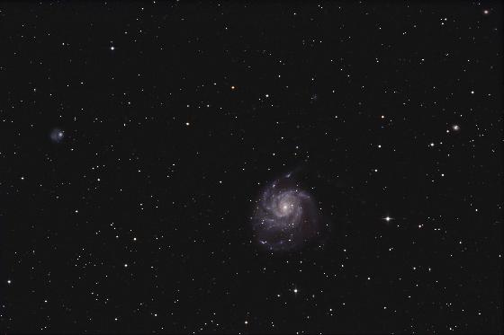

Premier poste de ma part avec 100mn de pose sur M101 :
50% : http://www.webastro.net/upload/image_pleine.php?photo=48857

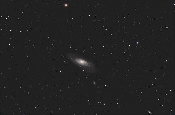

et 70mn sur M106 :
50% : http://www.webastro.net/upload/image_pleine.php?photo=48860

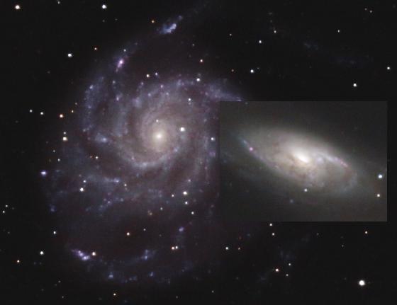

Je trouve l'image un peu molle à mon gout ??? Voir crop 100% ci-dessous :
100% : http://www.webastro.net/upload/image_pleine.php?photo=48865
Avis critiques bienvenus ! Voir ma signature pour le matos de prise de vue.
Merci !!!
Laurent
Bravo ta m106 me p'ait bien ! C'est pas evident de faire sortir les extensions !!
Encore bravo pour tes 2 images

Regis, 10x10mn sur M101 et 14x5mn sur M106, ISO800. Sur M101, j'ai tapé dans les 10mn pour voir comment mon autoguidage se comportait . Suis revenu à 5mn pour M106 en pensant accumuler plus de cliché, mais panne de batterie d'EOS... As-tu expérimenté quelque chose de ton côté ? trouvé un optimum durée/nb de cliché/ISO ? Suis à 1000m en montagne, pollution lumineuse modérée à faible.
Litobrit, bien noté ta remarque, merci ! J'avais déja ajouté +20-30% de saturation sur ces clichés. Tu procèdes par comparaison avec des images trouvées sur le net pour ajuster ta colorimétrie ? Ca fait un bon moment que je regarde ce que tu fais... et j'avoue avoir hésité un moment sur ton tube avant de me décider pour le 200/800. Choix trop sage peut-être...
