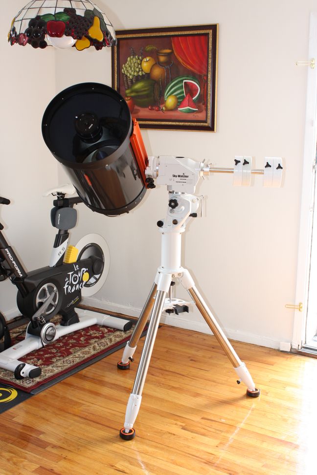

Deux remarques:
- Réducteur : pour la photo au foyer avec réducteur, le C9edge a une particularité : il n'y a pas de correcteu dédié chez Celestron. (les autres edgeHD en ont). On ne peut pas mettre le réducteur classique x0.63 prévu pour les SCT classiques.
Il reste une solution : le réducteur Optec Lepus, qui est fait pour un capteur type 4/3, avec 22mm de diagonnale (KAF8300, ZWO1600, CCD Sony ICX694). Pour un APS6C c'est très limite, ça ne couvre pas correctement les coins du capteur.
- monture : il faut prévoir assez gros si tu veux faire de la photo au foyer même avec réducteur. Une EQ6 ou AZ-EQ6 est le minimum. Et encore, il faudra qu'elle soit très bien réglée pour assurer un suivit suffisament précis. Avec cette longue focale, c'est (très) compliqué, même avec le réducteur.
Si tu bricoles, une EQ6 d'occase peut être un bon choix en lui ajoutant un kit de courroies Rowan pour un suivit plus lisse et en changeant les roulements à bille de vis sans fin. Une dizaine d'heures de boulot pour tout revoir.
Si tu ne bricoles pas, il vaut mieux prendre une AZ-EQ6, de nombreuses amélioration sont déjà intégrées.
Si tu veux plus léger, comme l'AVX, il faudra se limiter à la photo en ciel profond à l'hyperstar (courte focale). Par contre pas de soucis en planétaire.
En résumé :
- photo au foyer (avec réducteur éventuellement) : la monture est critique, il faut de la bonne qualité, bien la régler. L'autoguidage sera assez pointu à régler sur une EQ6, sur une CGEM ou AVX c'est encore pire.
- photo hyperstar : la monture est moins critique, par contre la dificultée est sur le réglage de l'optique. l'avantage des edgeHD est que l'optique est bien allignée usine pour pouvoir fonctionner correctement, ce qui n'est pas le cas des SCT classiques qui sont plus tolérants et permettent de rattraper les petits décalages par la colim du secondaire uniquement.
Le point clé, avant tout réglage, est d'avoir la bonne distance entre l'hyperstar et le capteur. ça se joue au dixième de mm près. Il faut même tenir compte de l'épaisseur du filtre si on en ajoute un (enlever 1/3 de l'épaisseur du verre du filtre qui rapproche le capteur) ou si on fait défiltrer l'APN. C'est pointu. Une fois qu'on a pile la bonne distance, le réglage de colimation est plus facile si le capteur n'a pas de tilt dans le boitier (= bien d'équerre). En général les capteur d'APN (Canon) sont suffisament bien callés, car prévus pour travailler jusqu'à F1.4. Par contre pas toujours le cas des CCD astro. Si c'est le cas, ça se complique gravement : il faut pouvoir distiguer les défaut de collimation du l'hyperstar du défaut de tilt du capteur. (Voir mon post hyperstar). On va corriger le tilt avec différente solution, soit une bague de réglage de tilt (TS par ex) soit mettre des calles en ruban alu autocolant de 0.05mm entre les bagues.
Le réglage est très fin, la tolérance de mise au point étant de +/- 0.005 mm à F2
C'est pour ça qu'il faut une mise au point motorisée ou démultipliée du primaire avec l'hyperstar.
Attention : si tu utilises l'hyperstar, fait un repère sur le surpport du secondaire avant de le dévisser, pour bien repérer sa position au cas où il bouge (ce qui arrive très souvent à l'usage). Une photo aussi au cas où
