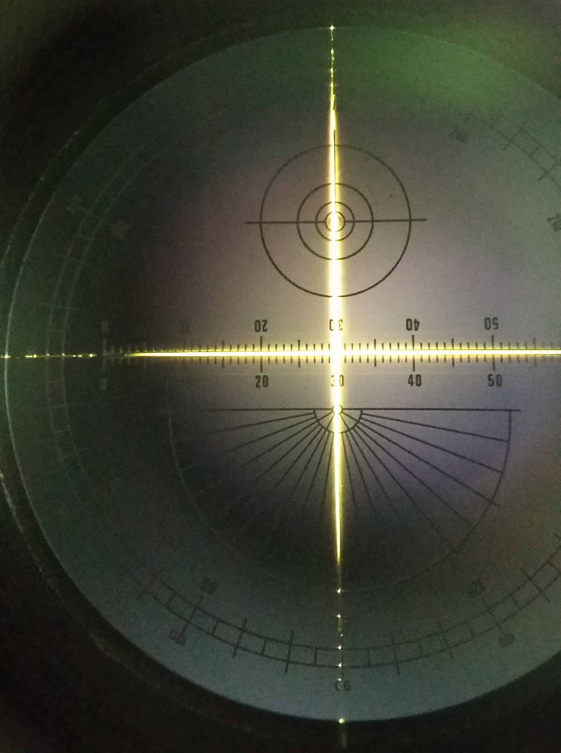

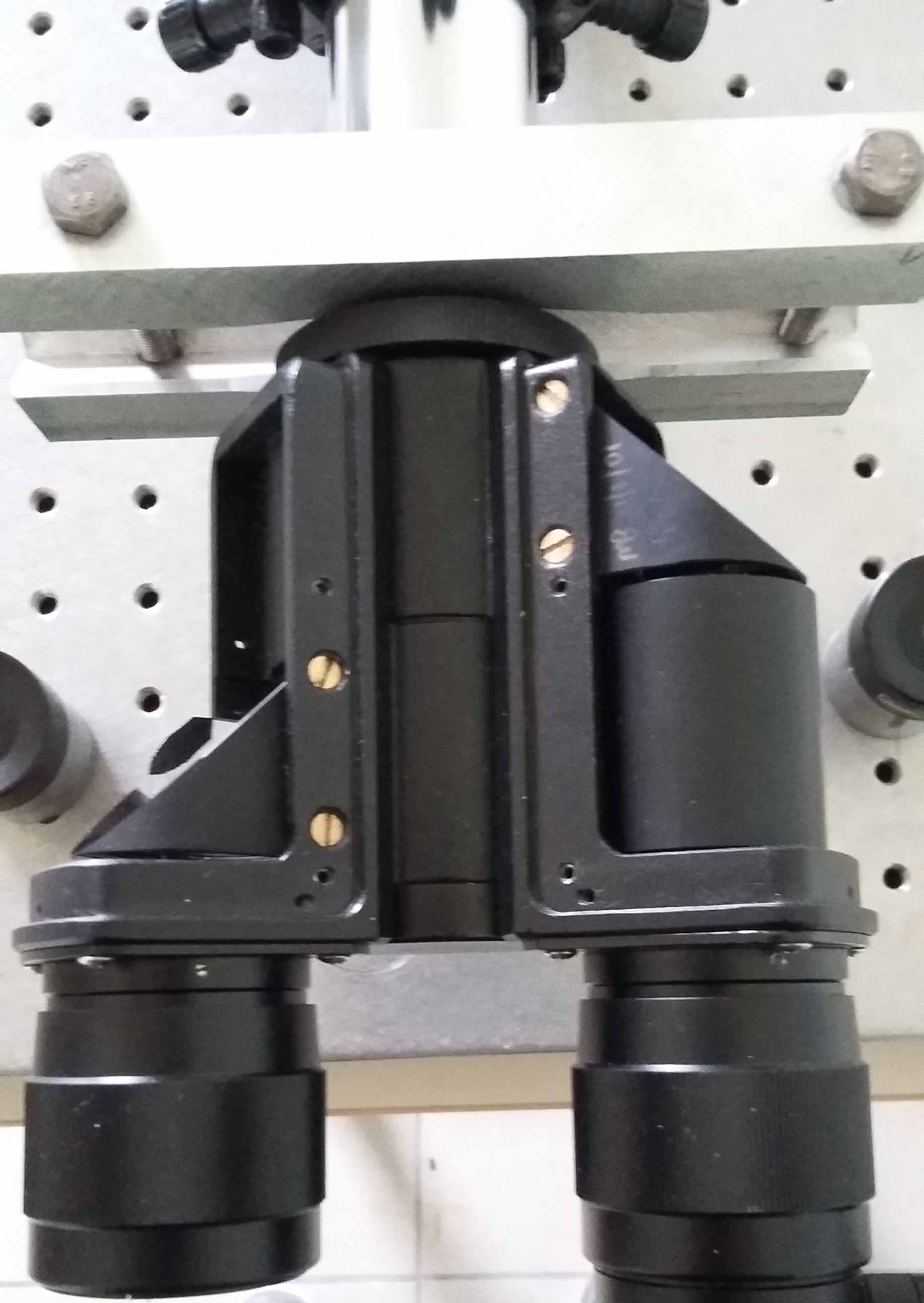

J'ai refais l’alignement de ma BinoVue de televue:
une fois les capots enlevés on accède au vis de réglage de au dessus et deux au dessous par prisme.

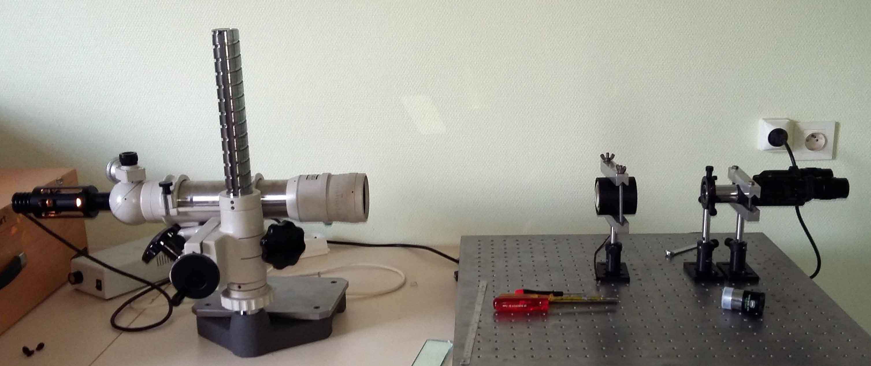

sur le banc optique (avec une mire à l'infini) ou sur une antenne à l’horizon (ça marche pareil) :
je déplace l'oculaire réticulé de droite à gauche jusqu’à avoir mon repère au même endroits en agissant sur les vis de réglage.
idéalement l'image de droite doit très légèrement chevaucher l'image de gauche afin de loucher un minimum pour avoir un max de confort.
c'est tout simple à faire, et après quel régale....:)

Je ne connais pas cette bino, mais si les réglages des prismes sont accessibles on pourra essayer par contre le banc optique est à mon boulot sur Fougères, mais ce n'est pas indispensable, c'est seulement nettement plus pratique. :)
