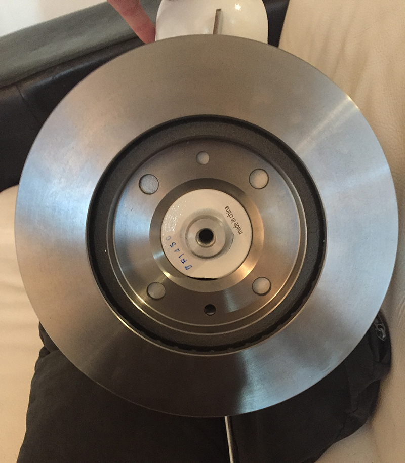

Pour les disques, à la base, je comptais en mettre qu'un seul. Mais je trouve que le 2eme, à la base des tiges, force légèrement, et supprime toutes vibrations ou flexion.
Je comptais fixer la monture sur les 2 disques, avec un système comme celui sur l'EQ6 (une longue tige qui prend à la fois l'EQ6 et le plateau en métal qui se place entre les pieds du trépieds).

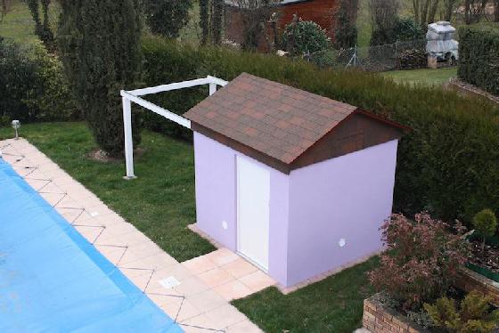

Et j'ai mis le tube pour voir, et c'est parfaitement à la hauteur que j'avais imaginé ! Le tube passe au dessus du toit !
Et lorsque j'ai fini , le toit se referme nickel, avec un espace d'environ 20cm (au pifomètre) .
Vue de loin pour fermeture

Oui c'est moi qui est percé dans le disque pour mettre la cale de réglage.
C'etait vraiment pas compliqué en faite. Je n'ai même pas sorti de regle ou autre, j'ai percé au feeling :be:
Sur la photo, tu vois en bas a travers le disque, l'espace vide ou cette cale rentre dans la monture. Un trou était déjà presque au bon endroit, mais 1cm trop loin. Alors un petit coup de perceuse avec une bonne mèche à métal, et hop c'est fini :)
J'ai récup la cale sur l'EQ6, un boulon en dessous, on sert bien le tout et voila :)

Pour répondre à Mykeul concernant le "doigt" de l'EQ6, voila 2 photos pour te montrer comment j'ai fait:
Vu de haut
Vu dessous

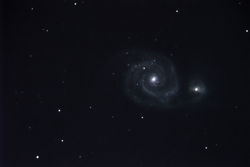

D'abord, M51 (whirlpool Galaxy) : Un peu dégueu, mais bon, j'apprends :)
C925
20 x 30s iso 1200
sans autoguidage (dur dur avec un F10)
DeepSkystacker / lightroom

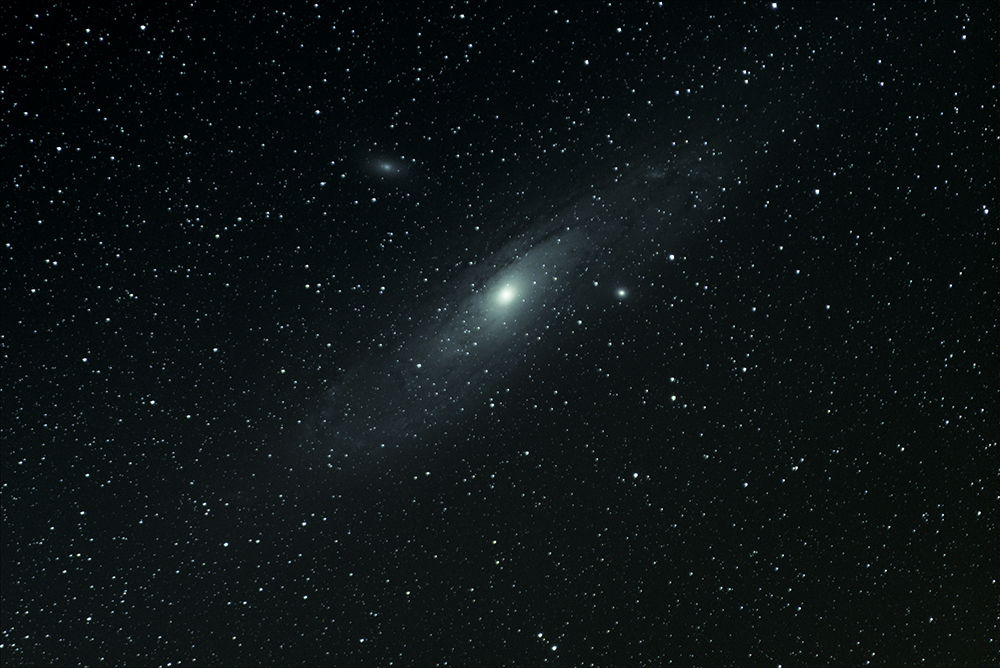

Puis M31 et M32 (Andromède) : Meilleure que la première (le F étant plus bas, cela donne plus de possibilé sans autoguidage).
Télé-objectif Nikkor 80 / 400 ED f5.6
Nikon D5300
20 x 2min30s (soit 50min) iso 400
sans autoguidage

Je regrouperai certainement tout sur une page, afin que la réalisation ne soit pas décousu sur plein de page. Et si tu as des questions, n'hésite pas, j'y répondrais (si je le peux) avec plaisir.
Une belle réussite ce projet, qui je te le souhaite te réservera des merveilleuses nuits d'observation, merci pour le partage.
Très belles images pour ton inauguration
Bonsoir Bofix ,
Félicitation pour cette réalisation et cette première tentative d'imagerie prometteuse.
Il n'y a plus qu'a investir dans une CCD et de quoi auto-guider.;)
