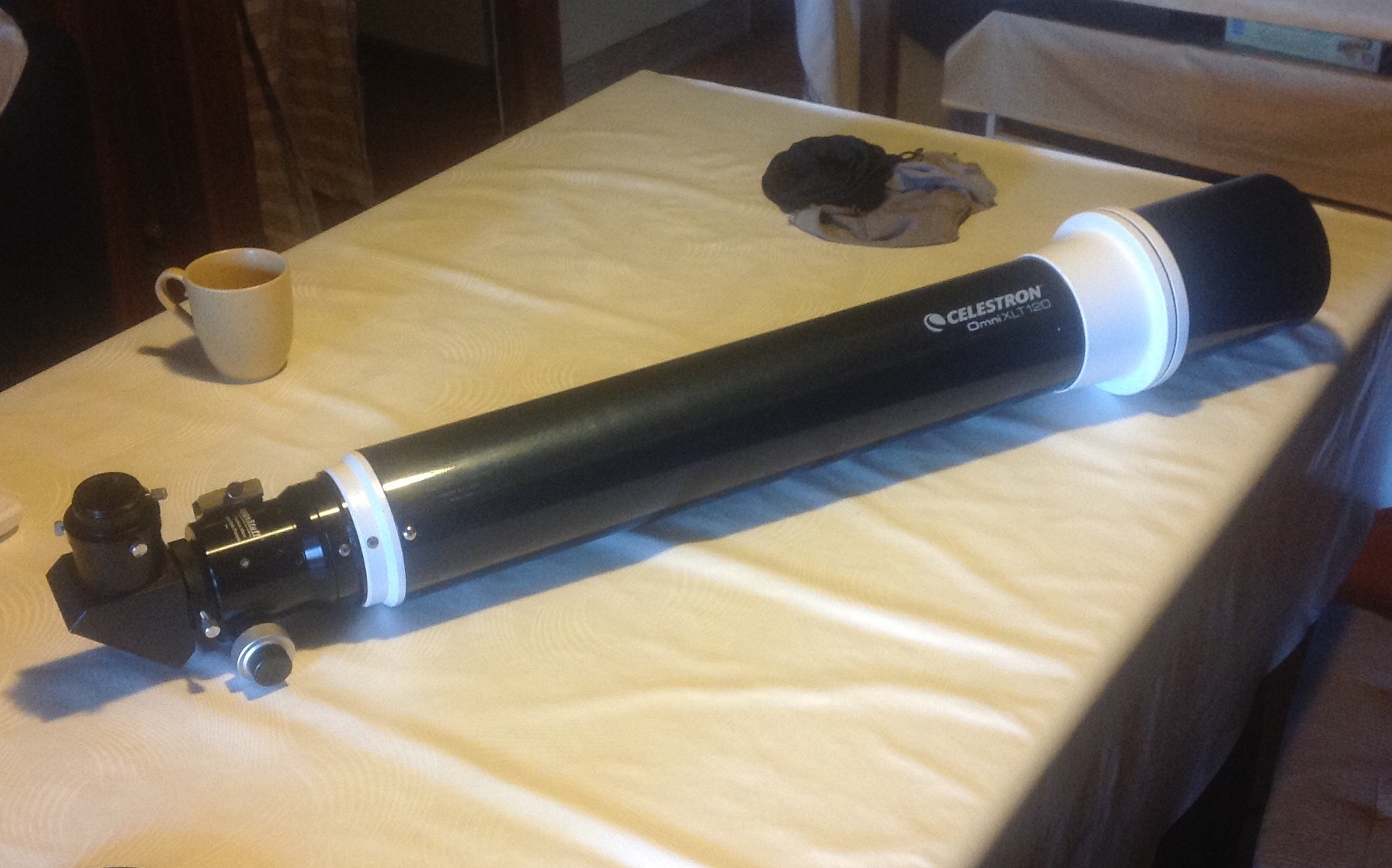

Bonjour à tous !
Depuis que j'ai mon dobson ,ma lunette ne sort plus que très rarement ...

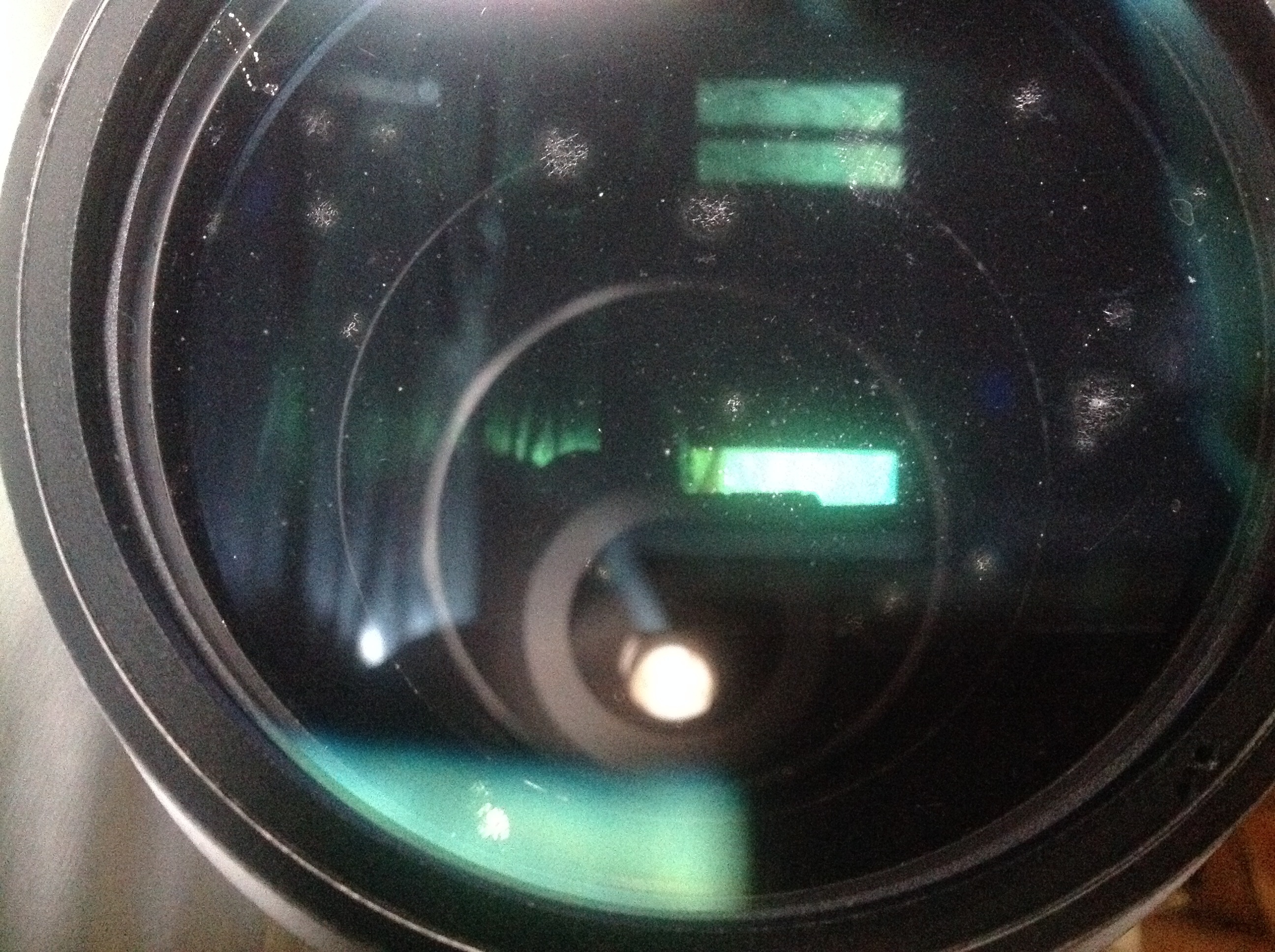

En la ressortant je me suis rendu compte que la lentille est envahie par de la moisissure !
C'est une Celestron Omni XLT120 et je ne sais pas comment démonter le barillet pour pouvoir nettoyer les lentilles car la moisissure est à l'intérieur .
Ma question pour ceux qui connaissent cette super lulu ; est il possible de démonter le barillet sans décollimater l'optique ?
( le barillet semble être "emboîté " en force dans le tube )

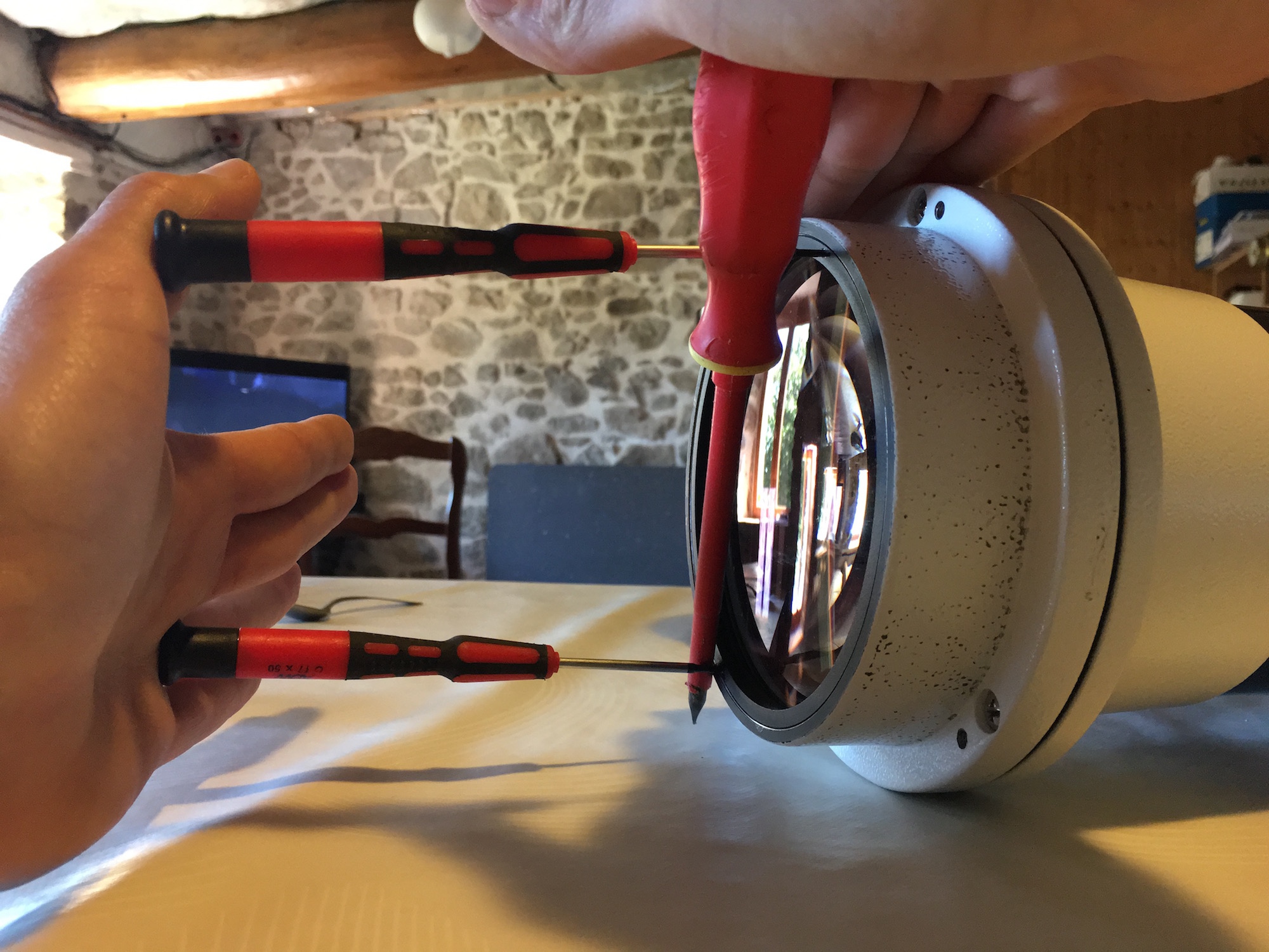

Alors , j'ai utilisé 2 petits tournevis que j'ai rentré dans de petits trous présents sur l'anneau de serrage .
J'ai ensuite fait levier avec un troisième tournevis pour dévisser l'anneau et pouvoir sortir les lentilles .

N'y a t'il pas en façade un anneau (lui aussi vissé, dans le barillet du coup) avec des trous ou des crans qui viendrait plaquer les lentilles contre le fond du barillet ? c'est ça qu'il faut dévisser pour prendre les lentilles à pleine main.
Attention à ne pas faire tomber :be:
EDIT : sur ta deuxième photo, tu as l'anneau dont je parle avec le petit trou en bas à droite de l'image. tu emmanches un petit tournevis la dedans et tu tournes pour dévisser. Si ça vient pas, petit coups de marteau ... avec parcimonie, et attention au dérapage ...

Quel tournevis utilises-tu ZITO sur la photo ci dessous :
http://www.webastro.net/upload/images/11223-1470657521.jpg
Le joint a tendance à partir un peu sur la même lunette et je voulais resserrer cette partie. C'est le joint thorique de 4mm qui dépasse un peu et fait un petit peu d'obstruction. Pour faire simple, il faut que je resserre l'anneau de serrage.
Merci d'avance pour ta réponse.
Modifié par merzhin
Finalement, j'ai pu voir qu'il y avait un filetage donc la bague de serrage se visse tout simplement mais il n'y a un autre moyen que de mettre deux tournevis et de faire levier avec un troisième si on veut resserrer le tout ?
