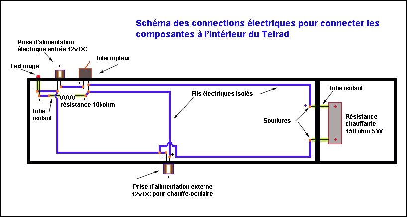

http://www.astrosurf.com/d_bergeron/astronomie/Bibliotheque/Chauffe_oculaire/chauffe_oculaire.htm#Fabrication dun chauffe TELRAD
Eric :)
Denis BERGERON est un cador en astro mais n'oublies pas d'ou il observe.
Sans déconner, même si c'est Denis BERGERON, tu trouves vraiment ça pratique ou beau à voir ?
Quand tu es au Canada avec des températures si froides que tes fils électriques deviennent cassants ça peut se comprendre mais avec nos températures ce serait peut être un chouilla too much non ?

j'ai mis le lien juste pour dire que ça existait déjà et que c'était testé ! ;) après, beau ou pas beau, la beauté est dans l'oeil de celui qui regarde !
Pour le tube de pringles, excellent, j'ai vu la même chose avec une bouteille d'eau ! J'utilise aussi les tube de pringles ! :rolleyes:
Eric :)
Eric :)
  chatbleu54 a dit :
Eric :)
Si on lit attentivement mon premier message, ce n'est pas un système de résistance chauffante que je propose, mais la valeur de la résistance soudée sur le potentiometre pour quelqu'un qui aurait déjà un système de chauffage 12V.
histoire d'utiliser la même alimentation 12V et ne plus avoir besoin de piles.
