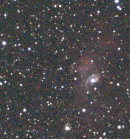

Occasionnellement, quand je traite une photo, j'ai une trame bizarre sur le fond de ciel. C'est le cas sur la photo de la nébuleuse de la bulle et M52 que j'ai fait la nuit derniÚre. Un petit crop :
5aa5842522319_2016-08-1519_04_40-PixInsight1.8.jpg.7ad21b9d5548929b039e555419b87ccf.jpg
Cette image est le rĂ©sultat de l'empilement de 20 poses calibrĂ©es avec offsets darks et flats, faits en fin de sĂ©ance. Une idĂ©e d'oĂč ça pourrait venir ?

Cette trame est typique de l'absence de dithering... C'est pas pour rien qu'il ne faut pas négliger cette phase dans l'autoguidage.

Ce n'est pas la caméra qui fait du dithering ! Et ce n'est pas parce qu'on fait de l'autoguidage qu'on doit faire du dithering : on doit aussi en faire quand on ne fait pas d'autoguidage.
A quoi sert le dithering : il sert à retirer l'affreuse trame visible sur ta photo. Cette trame est causée par les petits défaut d'uniformité qui ne sont pas retirés par les darks et offsets (surtout les darks). Un dark va retirer la plupart du signal thermique, mais pas complÚtement malheureusement. Comme la mise en station n'est jamais parfaite, on a toujours une légÚre dérive d'une image à l'autre. Et les défauts qui ne sont pas retirés vont s'aligner dans le sens de la dérive une fois les images registrées, ce qui provoque la trame.
Qu'est-ce que le dithering : le dithering (ou décallage) consiste à déplacer le télescope de quelques pixels dans une direction aléatoire entre chaque pose. Ainsi les défauts ne peuvent plus s'aligner et les algorithmes de rejet pendant l'empilage peuvent les retirer efficacement. On se retrouve au final avec une image bien moins bruitée. Par conte, il faut que l'instruction soit donnée par le logiciel d'acquisition, afin d'éviter de lancer le déplacement en plein pendant une pose !
L'alternative est de donner manuellement un "coup de raquette" toutes les 3 à 5 poses. Mais ça oblige à rester éveillé pendant toute la séance d'acquisition...
Avec PHD Guiding, il faut activer la fonction "serveur" et ensuite paramétrer le logiciel d'acquisition (comme APT, BYE) pour qu'il envoie les instructions de dithering. Si tu utilises EOS Utilities, il faut lancer PHDMax de Felopaul (cherche sur Google).
