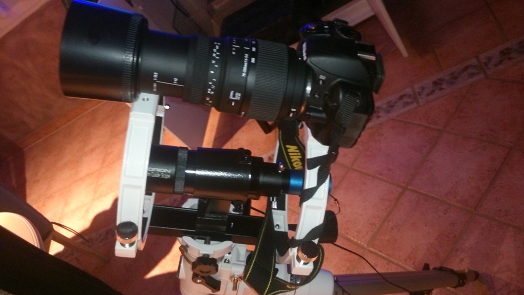

Heu...sinon, tu peux en mettre du matos sur l'EQ3-2.
Dessus j'ai un nikon, une mini lunette guide + la cam de guidage.

Petite astuce avec l'EQ3-2 pour du grand champ:
C'est léger, équilibré donc forcement c'est nickel pour l'EQ3-2 :=)
kooool :) mais tu t'es trompé tu as mis un microscope a la place du telescope lol XD
Tu fais qu'avec le reflex les photos?
Rha mince! je savais que j'avais trop forcé sur l'apéro :be:
Non, mais vu que j'ai appris une nouvelle technique (dithering ^^), j'ai fait ce montage vite fait dans l'aprem pour tester ce soir.
Mais bon, ça permet de faire du grand champ en théorie.
Perso, en ce moment, ça tourne, je sais pas trop ce que ça va donner mais ça permet de tester son matériel pour mieux le connaitre.

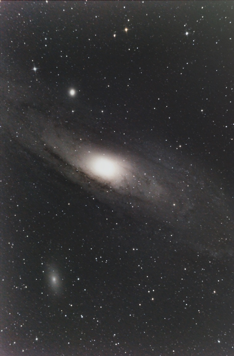

Genre:
Ou (même si c'est pas réussi):
J'en aurai peut être demain ou pas ^^
Mais t'es fou elles sont vraiment jolies ces photos dis donc bravo!! En bas c'est andromède? En haut c'est laquelle?
Tu ne sais pas si tu vas avoir quelquechose sur la photo? donc tu cales tout sur euh... du noir en priant le dieu du reflexe?
Je viens de voir mon premier objet du ciel profond waouhh je suis ému. Enfin je l'ai distingué par ma fenêtre avec la lune dans la tête et la lumière du parking lol. Il était très petit et un peu flou mais j'ai pu deviner qu'il s'agissait d'un amas globulaire (vérifié à l'instant, c'est M2). I'm so happy ça y est je suis un astram XD
Merci pour le compliment! m51 pour celle du haut.
Ca reste des cibles assez faciles pour un amateur (quoique pour les sortir parfaitement, y a du taf).

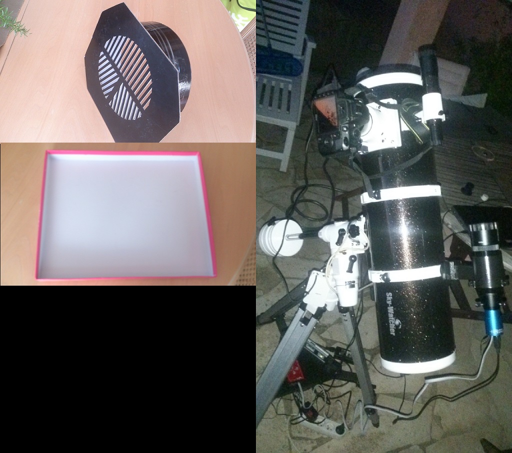

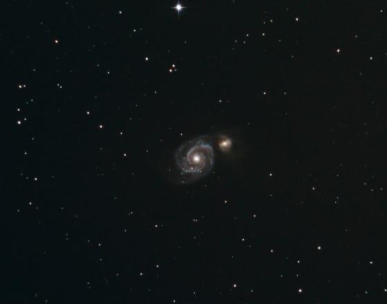

Ci-dessous une pose de 5mm de cette m51 et mon nikon d3100:
Sans correcteur de coma, c'est un peu crade sur les bords mais bon, un coup de cadrage sous photoshop et ça roule (et c'est moins cher).
Sans autoguidage, en plus de la coma, j'aurai eu une nuée de suppositoires à la place des étoiles.
Un défaut de map aussi qui m'a conduit à fabriquer mon masque de bahtinov avec une boite à chaussure de madame (les prochaines seront meilleures).
Et le couvercle du coup, sert pour les flats :be:
(Au dessus, le carré noir c'est pas un dark...je savais pas quoi mettre pour boucher la photo...)
Avant de me lancer, j'ai démonté l'EQ3-2 complètement, dégraissée/suppression des points forts & des jeux d'axes, rodages des axes à la viseuse en graissant :p
Bref, ça tourne avec 2 doigts sans jeux et quand je desserre un frein ça tourne tout seul.
Entretien au wd40 (comme pour la moto), une petite giclée de KF de temps en temps sur les RJ12.
Et démontage tube/contre poids quand celle-ci est au repos afin de pas la laisser sous contraintes mécaniques quand elle est hors fonction.
Ca fait beaucoup pour une petite monture, mais je suis maniaque et elle me le rendra bien...enfin j'espère ^^

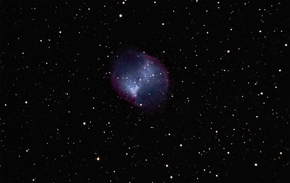

Par exemple, mon test d'hier soir sur M27 (sans prétention, je suis encore un débutant, donc veuillez m'excuser par avance si la c'est pas la qualité de fou ):D .
88 photos de 20s,
88dark,
70flats,
50offsets
Vraiment sympa vos montages accessoires et prises de vue. Dejà si j'arrive à faire la moitié de ça je serais très content XD!
Elle est superbe M27 bravo.

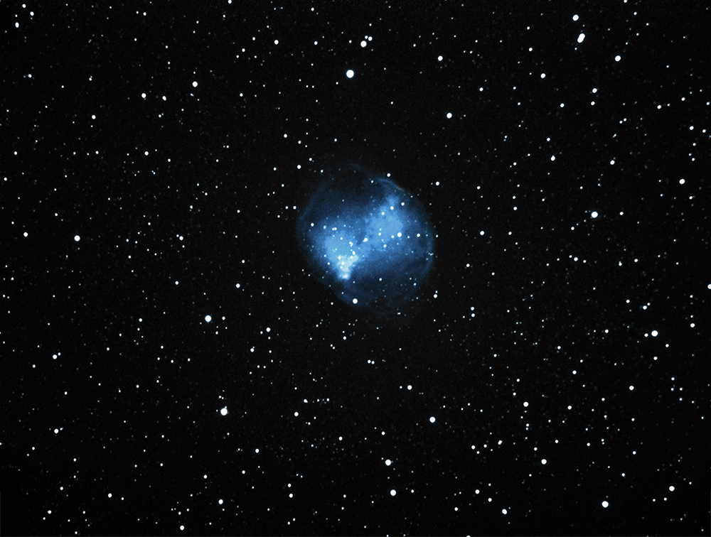

Tiens ce matin le jour était quasiment levé mais le soleil pas encore apparent, j'ai vu que les étoiles brillaient beaucoup alors je me suis dit pourquoi pas tenter de voir quelquechose. J'ai repéré Orion et j'ai cherché la nébuleuse. Et bingo je l'ai trouvée XD Bon aucun détail mais sa forme était claire avec un petit amas d'étoiles. C'était 6h09 ^^
Modifié par Bedros
Y a du signal dans ton image Bofix!
Bon là, elle fait un peu schtroumpfette la m27 mais je suis sur que tu peux t'amuser à la retravailler avec photoshop.
