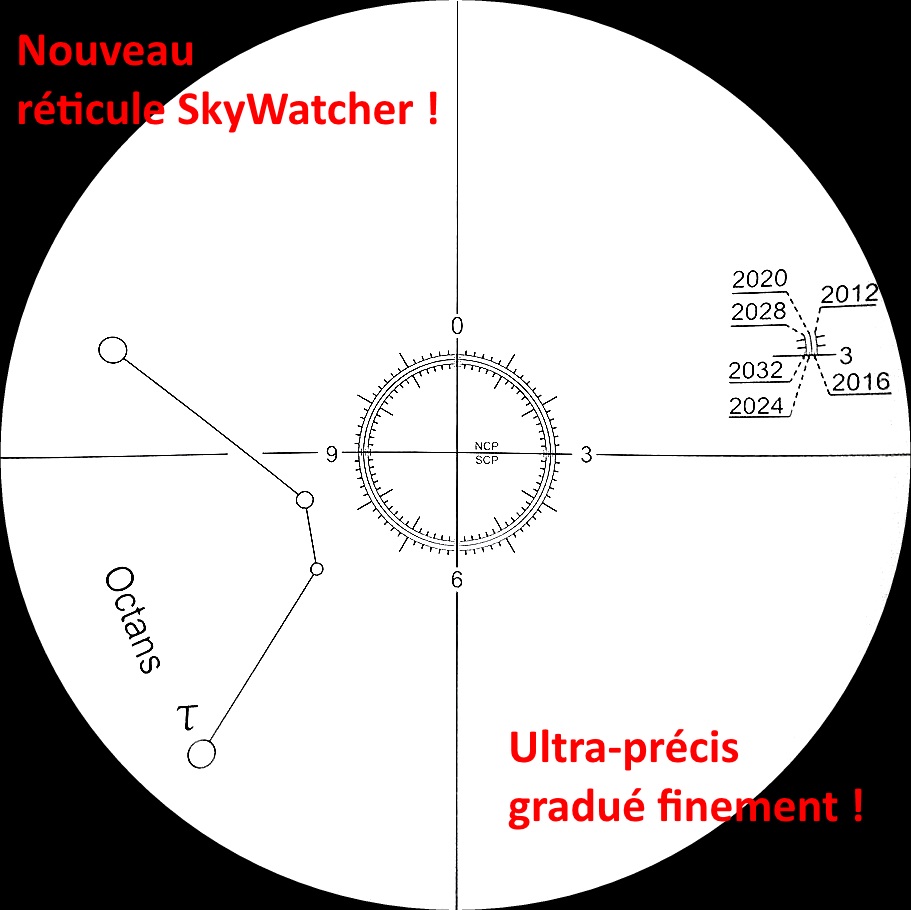

Mon problème réside principalement dans le fait que mon viseur polaire fait un peu n’importe quoi (autrement dit, je ne sais pas m’en servir).
Ce qui est bizarre, c’est que mon vp possède des heures inscrites dessus et l’axe « 0h - 6h » n’est pas du tout à la verticale …
Voici à quoi il ressemble:
http://www.pierro-astro.com/images/stories/virtuemart/product/nouveaureticule.jpg
Est-ce qu’il faut le mettre à la verticale ? J’ai essayé de le mettre mais il faut pour cela que je dévisse - un peu - le viseur polaire !!! C’est normal ?
Je ne trouve nul part des explications correctes qui puissent m'aider. Dans certains vp je vois qu'il y a des constellations pour aider à l'orientation, personnellement je n'ai que celle de l'octans ce qui n'est pas d'une très grande utilité dans l'hémisphère nord que j'habite :b:
Alors dites moi si ce que je pense est cette fois correct.
1) Installation et mise à niveau de la monture
2) Régler le vp pour qu'il soit bien aligné avec l'axe AD
3) Prendre un repère lointain (le même qu'au point 2) et aligner verticalement le viseur polaire
--> mais est-ce qu'à cette étape ce fameux axe "0h-6-" doit-être également aligné avec l'axe des contrepoids ?

Une fois que ton viseur polaire est réglé : centre du viseur polaire au centre de ton axe AD (voir tuto captaine Flam)
Oui ça ne dérange pas que le réticule ne soit pas vertical quand la barre de contre poids est en bas.
Ton viseur polaire est vissé et réglé. Tu n'y touches plus.
Voici une méthode pour la mise en station.
Mettre la polaire au centre du réticule.
Ensuite juste avec le réglage de l'altitude descendre la polaire (assez bas)
En bougeant l'axe AD, aligne une des barres du réticule sur la polaire (peu importe l'heure indiquée 3,6,9)
Suite à cette manipulation tu as ton réticule qui est bien vertical/horizontal.
Il ne te reste plus qu'à mettre la polaire au bon endroit (tu ne te sers que de la graduation pas des chiffres indiqués si tu n'as pas mis 6 en bas)

J'avoue que j'ai du mal à comprendre ta méthode de mise en station... l'AD doit être serré avant de toucher à l'ALT/AZ (tu mets la polaire au centre du réticule, tu montes en ALT, tu tournes jusqu'à amener la polaire dans le cercle (elle sera donc à 6h), tu mets le cercle gradué à 0, tu tournes jusqu'à "l'heure de la polaire" (polaris HA sur la raquette), tu serres tout, et tu utilises l'alt/az pour amener la polaire dans le cercle du viseur, tu désseres, remets les contrepoids vers le bas et tu resseres.
Alors là, il y a quelques choses que je comprends pas non plus :be:
1) Je met ma polaire au centre du réticule --> OK
2) Je monte en Alt pour poser la polaire à 6h --> OK
3) Je met le cercle gradué à 0 --> Ca je ne le fais pas, ça sert à quoi ?
4) Je tourne jusqu'à l'heure de la polaire --> OK, j'utilise une petite appli iphone (Polar Finder)
Et c'est là que nos méthodes divergent (prions pour que cela soit mon erreur)
Tu dis :
<<Serre tout et et tu utilises alt/az pour amener la polaire dans le cercle du viseur >>
Heu mais, la polaire elle y est pas déjà sur le cercle du viseur ? Je comprend pas cette étape et de fait la suite non plus :cry:

Pour la MES, comment tu te positionnes au bon endroit si tu ne mets pas le cercle gradué AD à 0h quand ta polaire est à 6h (donc à 0h, vu que tu vois à l'envers)?
  Julien3146 a dit :
C'est étrange, tu as essayé une cible plus haut dans le ciel ? Y'a pas un daylight saving qui traîne ?
Je met "time zone +1" et un daylight saving "yes"c
  Julien3146 a dit :
En gros, je pointe la polaire et je la centre dans le réticule. Ensuite grâce aux deux axes je viens positionner la polaire à la bonne heure. Et lorsque ma polaire est au bon endroit ma monture est un peu penchée vers la droite. C'est ça ta question ?
Merci !
Oui j'ai le réticule gradué (regarde le lien de mon premier message pour connaître le modèle précis )
Donc Voila je sais toujours pas quoi changer car il est en effet étalonné correctement...
Je pense qu'il y a un souci de compréhension (moi, toi, je ne sais pas).
Pour faire ta MES et rapporter l'angle qui va bien, il faut que ton 6h soit parfaitement vertical, vers le bas lorsque tu entames ta MES. Pour cela, tu viens d'abors mettre la polaire en plein centre, puis uniquement en touchant l'altitude, tu viens la mettre tangente au cercle.
Tu amènes ensuite le 6h sur la polaire SANS TOUCHER à l'altitude et l'azimut (en tournant le viseur cette fois). Une fois que le 0-6h est parfaitement vertical, tu peux toucher à l'altitude et l'azimut (rien d'autre) pour amener polaris à l'heure indiquée sur ta raquette.
C'est bien comme cela que tu procèdes ?
Pour faire ta MES et rapporter l'angle qui va bien, il faut que ton 6h soit parfaitement vertical, vers le bas lorsque tu entames ta MES. Pour cela, tu viens d'abord mettre la polaire en plein centre, puis uniquement en touchant l'altitude, tu viens la mettre tangente au cercle.
Alors non pas exactement ou alors effectivement je ne comprends pas bien :cry:
Mon 6h est parfaitement vertical, cela est certain. Ensuite, je descends (ou monte) ma polaire au niveau des cercles concentriques (avec Alt-Az) et ensuite avec AD je place ma polaire à la bonne heure (mais du coup 6h n'est plus en-bas à la verticale) .
Dans ce que tu dis je ne comprend pas bien le fait que tu amènes les 6h sur la polaire sans toucher alt-az, comment est-ce possible ? :cry:
