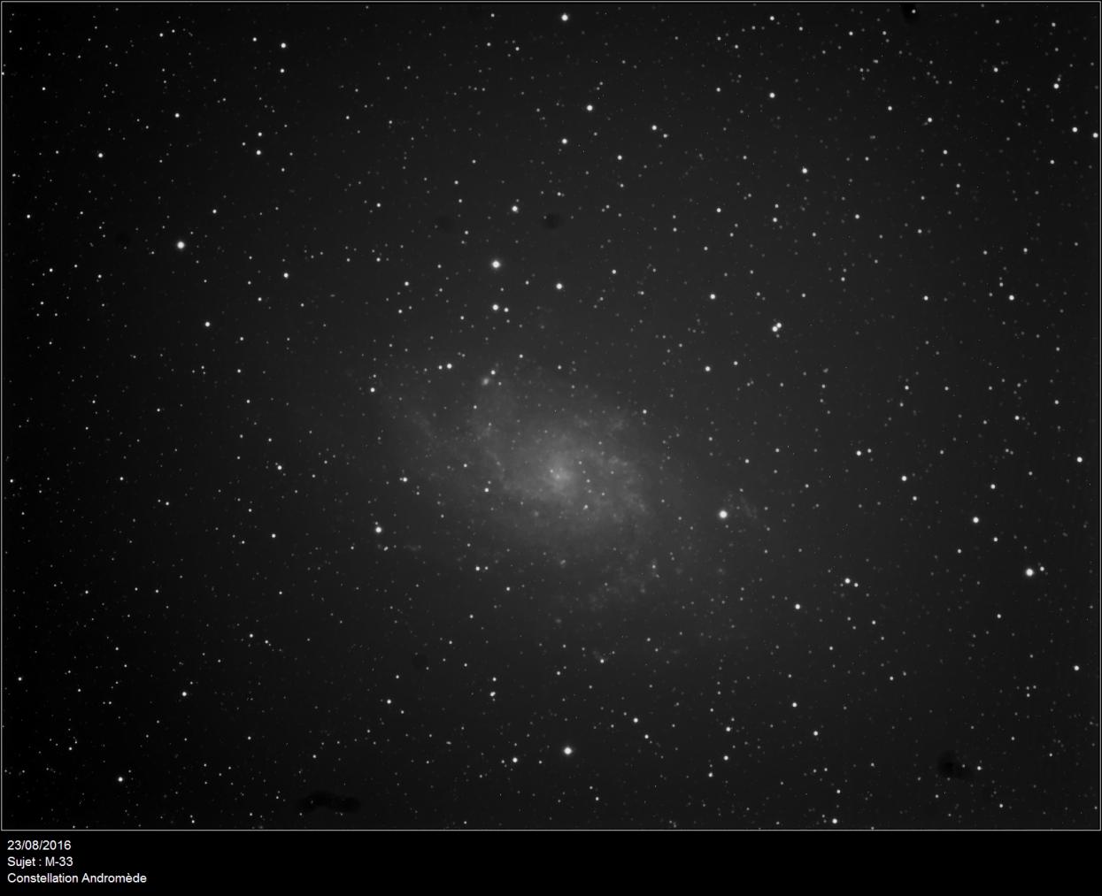

pour le fun je viens de refaire le traitement en reprenant des flats d'avant hier soir :be::D
j'ai découvert FitsWork , plutot simple a utiliser , ça me va bien pour l'instant ;)
