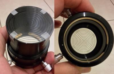

Voilà comment fabriquer un équivalent*:
Vous avez besoin d'un transparent imprimable, de scotch 811, d'une bague allonge 2", du fichier joint à imprimer, d'un oeilleton de collimation ou boite pellicule percée.
Vous pouvez aussi créer votre propre fichier avec par exemple Publisher, le tout c'est que le plus grand cercle fasse 50,8mm de diamètre.
1. Imprimez les cercles sur un transparent, mon fichier est au format A6 14,8 X 21 cm
2. Découpez méticuleusement au ciseau le plus grand cercle ( c'est la partie la plus difficile)
3. Collez avec 4 bouts de scotch 811 (décollable) la pièce transparente ronde a l'entrée de la bague allonge.
4.Introduire la bague allonge dans le porte oculaire, puis le réducteur 2"/1,25" puis enfin l’œilleton de collimation.
5. placer une feuille de couleur à l’intérieur du tube en face le PO, et d'une autre couleur entre le secondaire et le primaire (collée au 811)
Avec ça on voit le moindre défaut de placement du secondaire et 60€ économisés.
