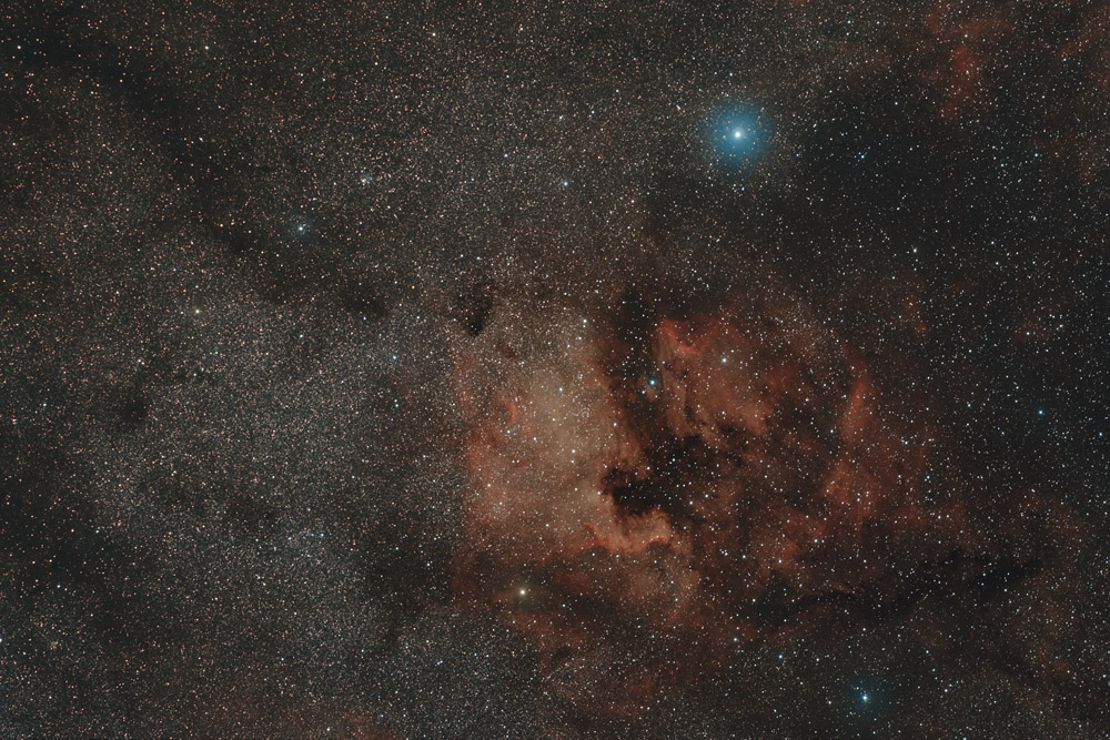

En attendant d'avoir du temps pour traiter les images des derniers jours, une suite des images prises dans le Cantal, avec la petite Ioptron skytracker et le 135 mm Samyang à pleine ouverture:
Et la pleine définition + les détails d'acquisition

Une très belle composition. L'astrophotographe "de base" l'aurait tout bêtement centrée mais ici, ce petit décalage lui donne une autre dimension.
Rien a redire sur le traitement, c'est nickel.

beau champ.
Une remarque et une suggestion, dans l'ordre :
- on peut sans doute en tirer un peu plus au traitement
- voir si fermer le diaph un tout petit peu augmente le piqué

+1 pour le diaph.
En regardant la full, on se rend vite compte que tes étoiles manque de rondeur.
Perso je réduis de 2 crans le samyang 135mmF2 avec l'atik one (capteur plus petit que l'APN)

Il faudrait que je passe un peu de temps pour voir le gain apporté par rapport au temps de pose à rajouter. J'ai l'impression que c'est un peu moins bon dans l'angle supérieur gauche.
Sinon, une nouvelle version avec un peu plus de saturation dans le rouge.

oui coma résiduelle en haut à gauche et piqué général un peu en retrait --> essais de fermeture (légère) à faire ! (sur poses courtes 10 secondes... c'est vite fait)
