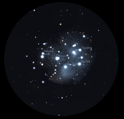

Champ max a x150 il faudrait partir sur des 3.5mm, pourquoi pas Vixen 83°? Ça ré ferait un champ réel de 0.53°. A 110°, champ de 0.7°, mais je pense ça va vignetter et que les bords seront inexploitables, là ça dépasse mes connaissances.
+1 pour les 90° si o' 'e veut pas faire de diurne. Perso j' apprécie vraiment les 90°.
Merci pour vos réponses.
C'est vrai que c'est inutile de vouloir un max de champ si ça vignette...

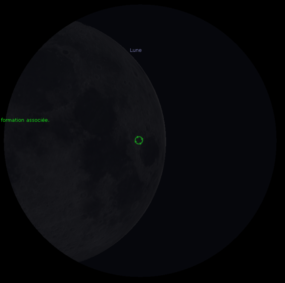

0.5°, c'est l'équivalent de la Plein Lune, non ?
J'ai déjà des 800 * 11 de Vixen achetées il y a 25 ou 30 ans : c'est vrai que ça donne pas mal, mais c'est le grossissement qui me manque.

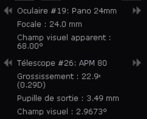

Lunette ou grosses jumelles sont toutes en 31,75 donc en gros tu peux avoir le max du coulant 31,75.
C'est pour cela que je citais les Pano 24mm (Et aussi par ce que je les aime bien).
Ensuite on peut pondérer en disant que :
- La jumelle vignette pour éviter les reflets ? Ca serait bien d'avoir l'info ? Je crois que c'est le cas.
- Que la tête bino vignette car les prismes sont trop petits.
