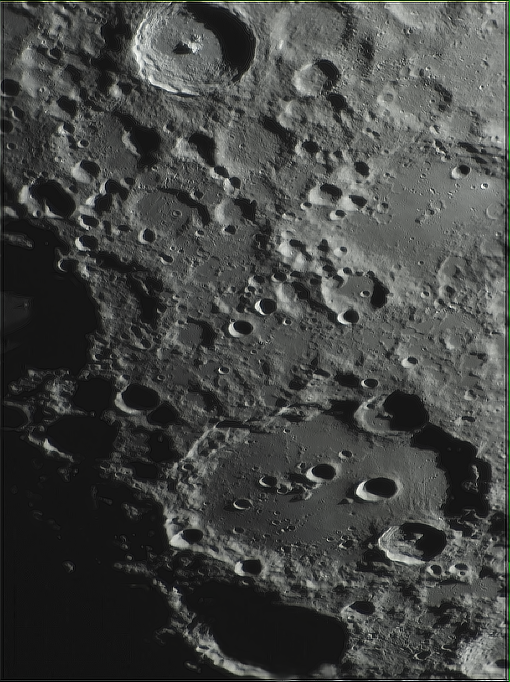

Puisque je suis de passage dans notre cuisine, ma dernière image sauvée d'une session Gassendi.
11 vidéos, tests Ircut, filtre rouge et même ADC...Seb s'est même moqué de moi pour l'ADC, pour une fois que je faisais des efforts...c'est moche...
Ben 1 seule vidéo de valable = 1 seule image...faut s'y faire, ces gros tubes sont susceptibles ...
Je ne me moque pas, j'essaie d'expliquer avec ma modeste expérience d'astram 😉
Après si tu trouves que ça apporte un plus avec ta configuration optique, vas y, je ne vais pas bouder dans mon coin 😁.
Pour en revenir à l'apprentissage du nouveau tube, tu es obligé de jeter autant de vidéos que ça ?
Tu pourrais par ex nous poster ici une image qui pour toi est à éliminer ?
C'est dû à quoi à ton avis ? Sensibilité beaucoup plus importante aux variations de turbulence ?

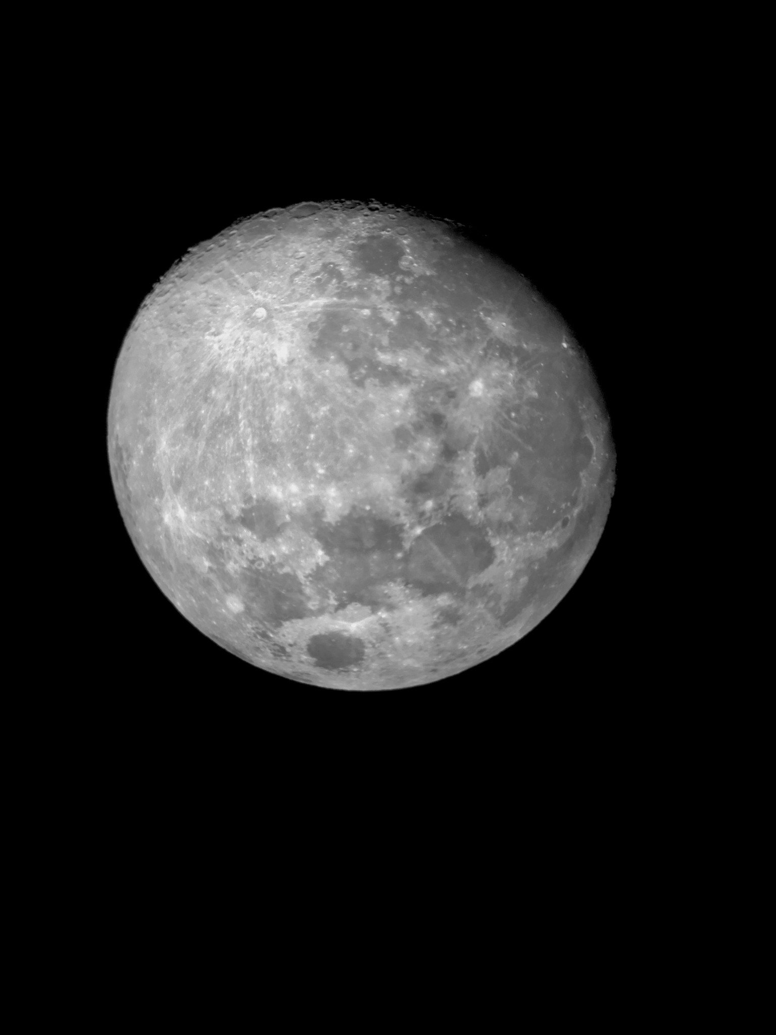

Salut les lunaires...
Bon pas trop le temps en ce moment, mais j'ai quand même réussi à faire fonctionner mon nouvel attelage : C8 sur eq6-r !
Pour un tour de chauffe, voici une première image lunaire du 11/05 à la 290 mono, au foyer et avec une turbu trop forte et un scope pas encore collimaté. Bon c'est en-dessous du mak 127 pour le moment, mais c'est la première ! On va prendre le temps de peaufiner tout ça... :)
Julien

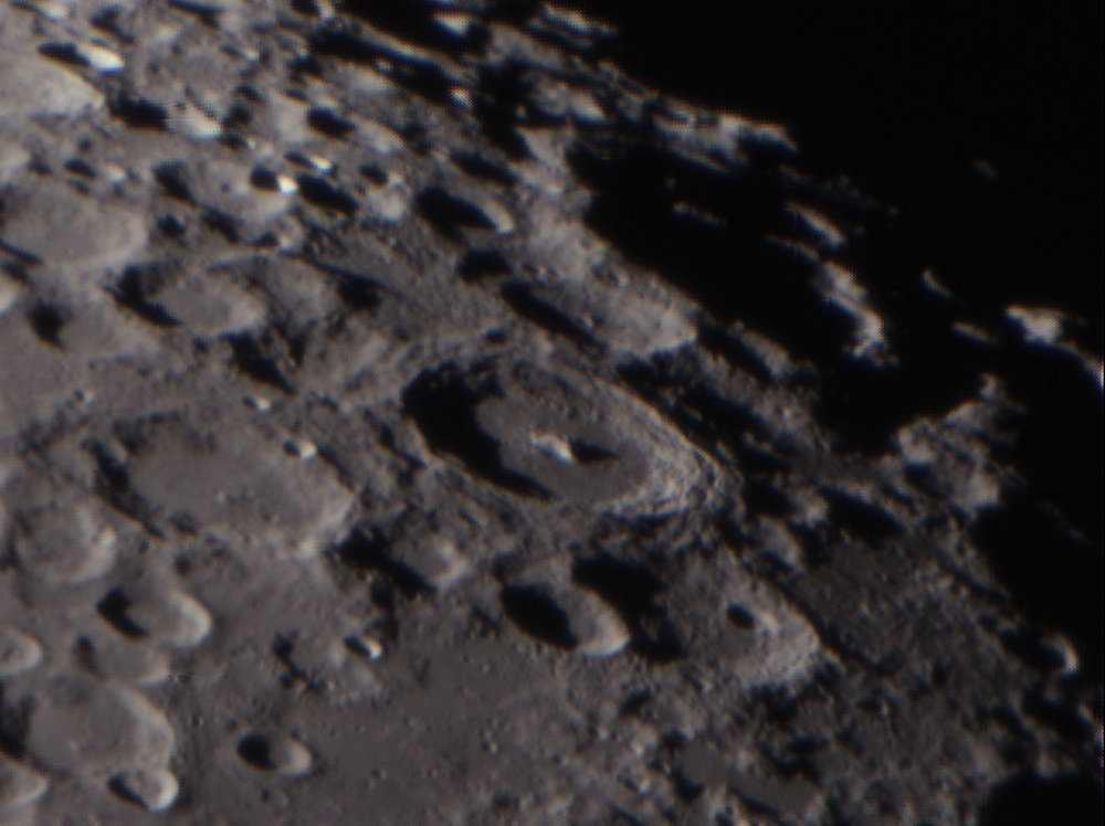

Tiens, un exemple de trucs bizarres : je viens de réussir à extraire ce Clavius du 13/05. Il y a encore ces étranges zones en dégradés par bandes...
Sur la session de Gassendi du ledemain, je suis repassé en "nearest-neighbour" et les zones semblent avoir disparu (mais du coup quelques trames sont de retour) et je n'ai pu sauver qu'un fichier sur 11

Il y a 5 heures, silver-frog a dit :
Hello Fred,
Ben merde, j'aurai juré que tu avait imagé au Pic du Midi tellement c'est beau, piqué et que de détails.
Avec un tube comme tu as, un p'tit challenge qui devrait te plaire...refaire les même plans que DAMIEN Peach sur le lunaire...c'est scotchant avec toutefois une résolution en dessous, c'est pas le même tube.
Ton Gassendi présente de très beaux détails, très bon travail.
Superbe gassendi!silver!

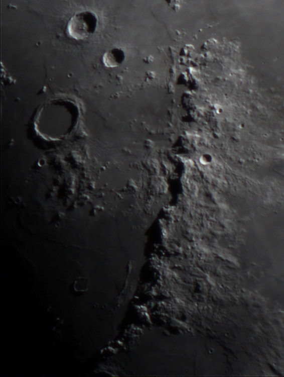

Deux petites images une a la 80ed+barlow des apenins et l'autre de moretus au 200/1000+barlow X2:
Monts ApeninsMoretus

En cadeau un petit Schiller que j'ai réussi à extraire de la session du 15.
Quelques drôles de dégradés, c'était avant que je change de mode de débayerisation pour le Gassendi...

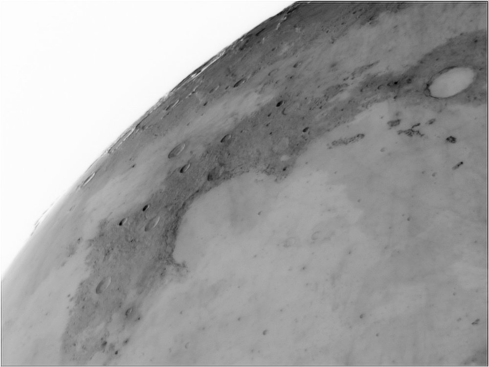

Voici 2 images au C8:
403321902_Moon_230730_170519_ZWOASI224MC_IR_720nm_AS_P25_lapl4_ap386.thumb.jpg.94e03cc2f69822465a35d27bf9f59533.jpg
542601782_Moon_230730_170519_ZWOASI224MC_IR_720nm_AS_P25_lapl4_ap386inv.thumb.jpg.d5680728214fb086a836fba653930f23.jpg
332685745_Moon_230812_170519_ZWOASI224MC_IR_720nm_AS_P25_lapl4_ap440.thumb.jpg.d4cb733a6c59477471b86f980cf75a24.jpg
1387959160_Moon_230812_170519_ZWOASI224MC_IR_720nm_AS_P25_lapl4_ap440inv.thumb.jpg.ca6e9f095446f5050e3c11ee6fdee2d8.jpg
1587294463_Moon_230917_170519_ZWOASI224MC_IR_720nm_AS_P25_lapl4_ap406.thumb.jpg.0f8f4dc04947a4589589f087b8d7a0ca.jpg
1057502108_Moon_231127_170519_ZWOASI224MC_IR_720nm_AS_P25_lapl4_ap392.thumb.jpg.f8025e5800c7106c5c88fc8ed9f47c3a.jpg
Oui je sais, il y en a plus que 2, je peux pas m'en empêcher :D
il y a 2 minutes, sebseacteam a dit :
Elles sont super, tes...deux images :p !
J'aime beaucoup tes bords de lune avec les cratères en vue bien rasante !
Mais dis donc, tu ne m'avais pas dit que ton abonnement "lune tous les soirs" avait pris fin ?

Il y a 2 heures, Vlaams59 a dit :
Super pour les apenins, bien structuré.
Tu as de la trame comme moi sur ton deuxième plan, soucis des 224.

Première contribution sur ce sujet (première photo pour moi en fait 😅)
Je ne les ai pas traités pour le moment car j’avais justement besoin de conseils: quel logiciel vous utiliser pour vos photos ?
J’en ai vu quelques-uns mais j’ai crus comprendre que certains étaient réservés pour le CP et d’autre le planétaire 🤔

Ah ok,merci du tuyau je vais regarder ça je fini une mosa  (sans trous j epsere😅)et je me reattaque à la chose.
Bonsoir, pour des premiers essais sur la lune, il y a du bon pour la suite et c'est encourageant.
Elles sont pas trop mal.
Tu peut nous en dire plus sur ton matériel...instrument et appareil de prise de vue pour voir comment tu as fait?
il y a 14 minutes, Starlex a dit :
Tout dépend comment tu les aient faites.
Sinon, bel essai.
J’ai un SW 150/750 sur EQ5, tout nouveau matériel pour moi, je débute en observation 👌
Vu la météo qu’il annonce chez moi j’ai voulu tenter une ou deux photo avec un IPhone 5 directement à l’oculaire, c’est le seul matériel dont je dispose pour le moment 🙈
J’ai pour but d’investir un peu plus tard dans du vrai matos d’astrophoto (réflexe ou camera) quand je maîtriserai mieux le visuel 😉
Il y a 13 heures, silver-frog a dit :
Excellent, Julien :)
Voilà un démarrage en fanfare, avec du matos qui promet !
La résolution est là, juste la turbulence qui empâte un peu l'image...d'ailleurs, faudrait qu'on lance une pétition pour qu'elle s'arrête, elle et son copain le vent, un jour au moins...ou une nuit plutôt !
Tu édites toujours avec R6 ?...j'ai dans l'idée qu'un coup de déconvolution Astraimage avant les wavelets lui donnerait un poil plus de nerf...
Non je réserve R6 aux planètes. Pour la Lune c'est Iris qui s'y colle... Et j'ai été léger sur les curseurs car j'ai privilégié le rendu global plutôt qu' une résolution qui n'était pas trop là.
Faudra que j'essaie le autres softs mais une fois la bête en main 🤔
11 vidéos, tests Ircut, filtre rouge et même ADC...Seb s'est même moqué de moi pour l'ADC, pour une fois que je faisais des efforts...c'est moche...:(
Ben 1 seule vidéo de valable = 1 seule image...faut s'y faire, ces gros tubes sont susceptibles :confused:...
Ce Gassendi de ouf Silver !!!
