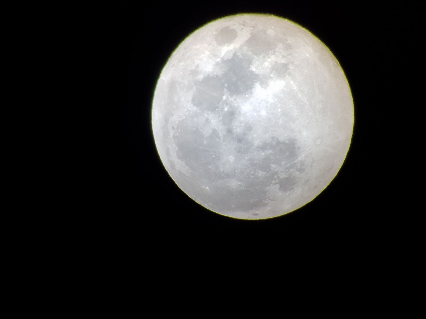

Coup de bol ce soir, entre les gouttes et les gros cumulus j'ai pu admirer la belle.
J'ai même sorti un moment les big binos, que du bonheur après des mois cloîtré!
Photo au tel portable en afocale à main levée, pour le souvenir...

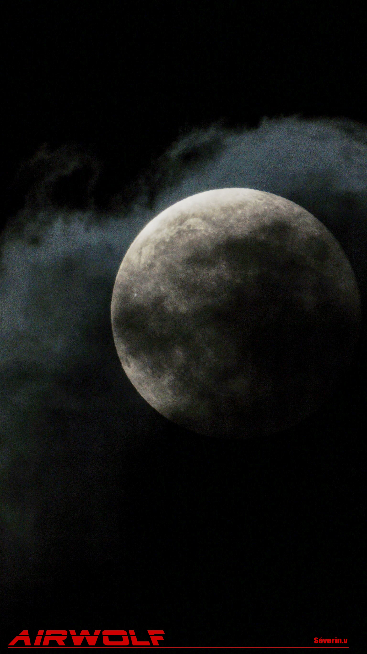

Bonjour les lunaires,
C'est mon tour ! de montrer Sélène !
d'abord avec une image qui témoigne des conditions atmosphérique:
Il y a bien des lunes, que je n'avais pas fait de pleine lune.....
Bon ciel lunaire à tous

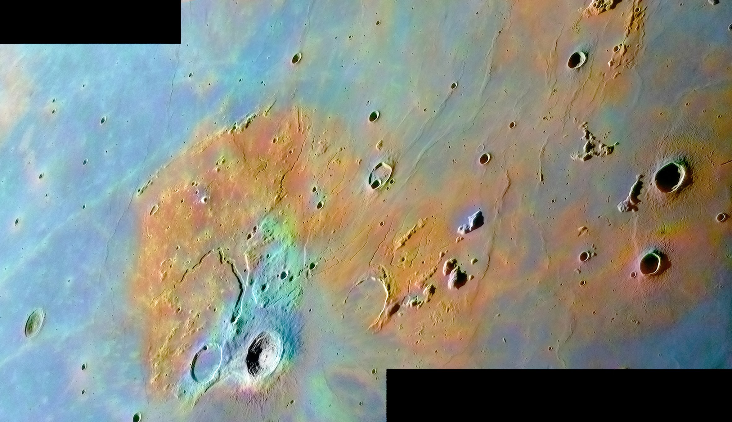

Bonsoir à tous : Puisqu'il continue à faire un temps exécrable, je poste une mosaïque de 2 images obtenue au C14, IMX 174MM, filtre rouge, elle date de septembre 2016... Vous aurez reconnu l'excellent travail de colorisation de notre ami Alain PAILLOU, un maître dans ce domaine, un grand bravo à lui !
Renseignements techniques : http://www.astrosurf.com/astromak/vierge59.html
Superbe !
Comme je l'écrivais à Alain dernièrement, cela serait vraiment bien d'arriver à avoir une Lune complète avec un tel rendu.

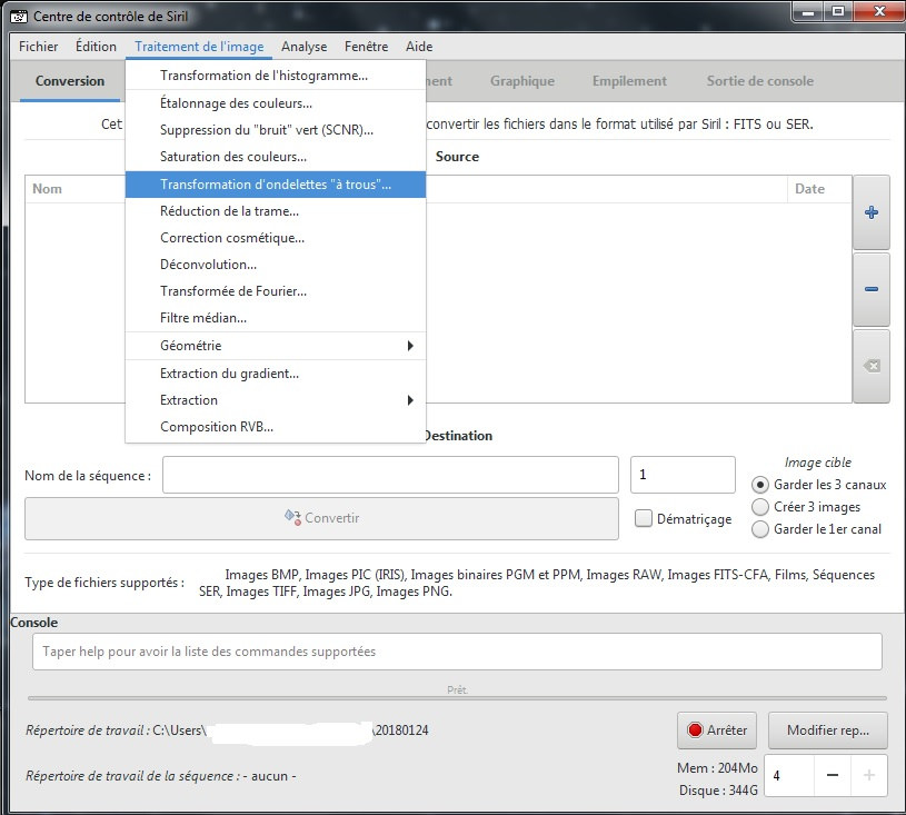

Et comme j'ai encore du temps, je vous livre mon workflow avec Siril.
Télecharger et installer Siril: https://free-astro.org/index.php/Siril/fr
Démarrer le logiciel avec siril.exe
Fichier, ouvrir et choisir le type de fichier "Fichiers graphiques bmp, ....tiff" puis sélectionner le Tiff issu d'AS3:
26160697728_825a90616e_b.jpgSiril 1 by sebseacteam, sur Flickr
Cliquer sur Ouvrir.

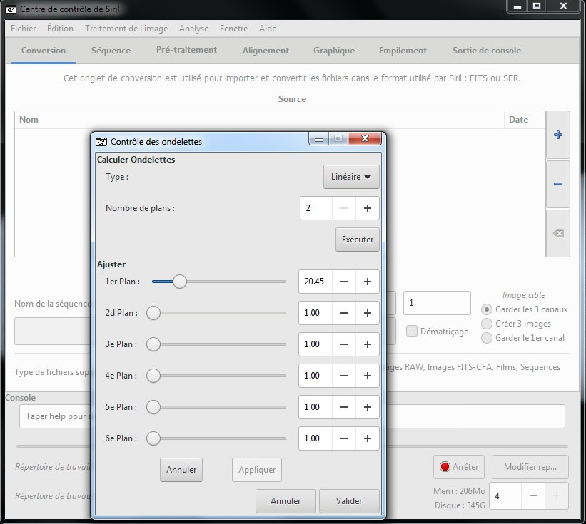

Aller ensuite dans "Traitement de l'image" et choisir "Transformation d'ondelettes à trous" (à ce moment là je me suis demandé si Silver était membre de la team de développeurs ;) ):
40001015572_a55dd05eca_b.jpgSiril 2 by sebseacteam, sur Flickr

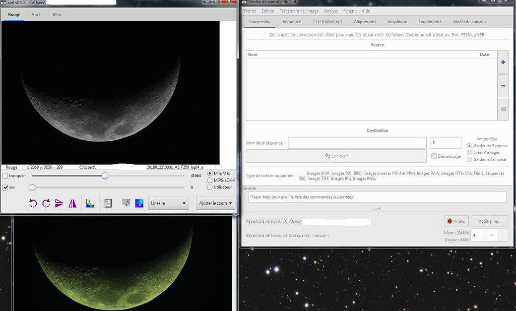

Choisir dans la fenêtre de configuration:
Type : Linéaire
Nombre de plans: 2
Cliquer sur Exécuter:
28254490709_9ee6e981e5_b.jpgSiril ondelettes by sebseacteam, sur Flickr
Déplacer le curseur 1er plan vers la droite, cliquer sur Appliquer.
Visualiser les effets. Pour revenir en arrière, cliquer sur Annuler. Cliquer ensuite sur Valider pour terminer les ondelettes.

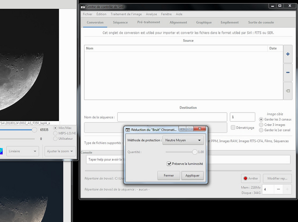

Mon image couleur RVB tire sur le vert.
Aller dans "Traitement de l'image" puis "suppression du bruit vert SCNR":
Cliquer sur appliquer puis fermer:
26160727188_0b683ba64b_b.jpgSiril gradient vert by sebseacteam, sur Flickr

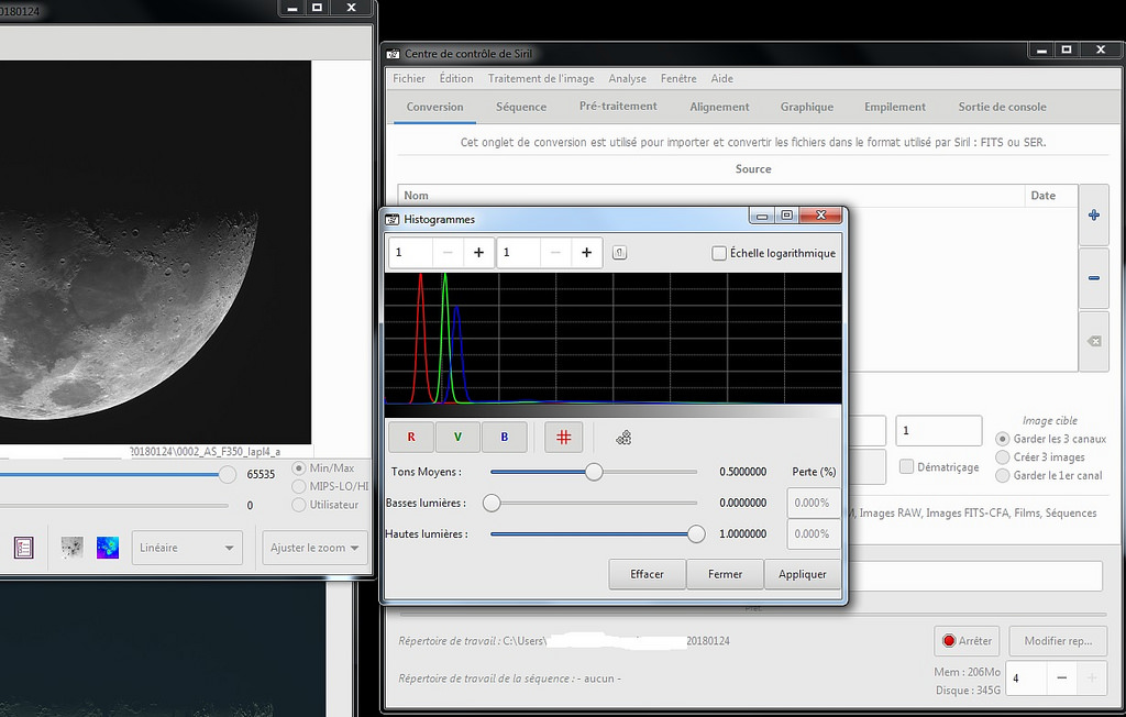

On règle ensuite la luminosité en s'aidant de l'histogramme: Traitement de l'image puis Transformation de l'histogramme:
26160718508_7152f01b56_b.jpgSiril histo by sebseacteam, sur Flickr
On bouge les curseurs des basses, moyennes, hautes lumières, procéder par petites touches, appliquer entre 2 changements puis fermer.

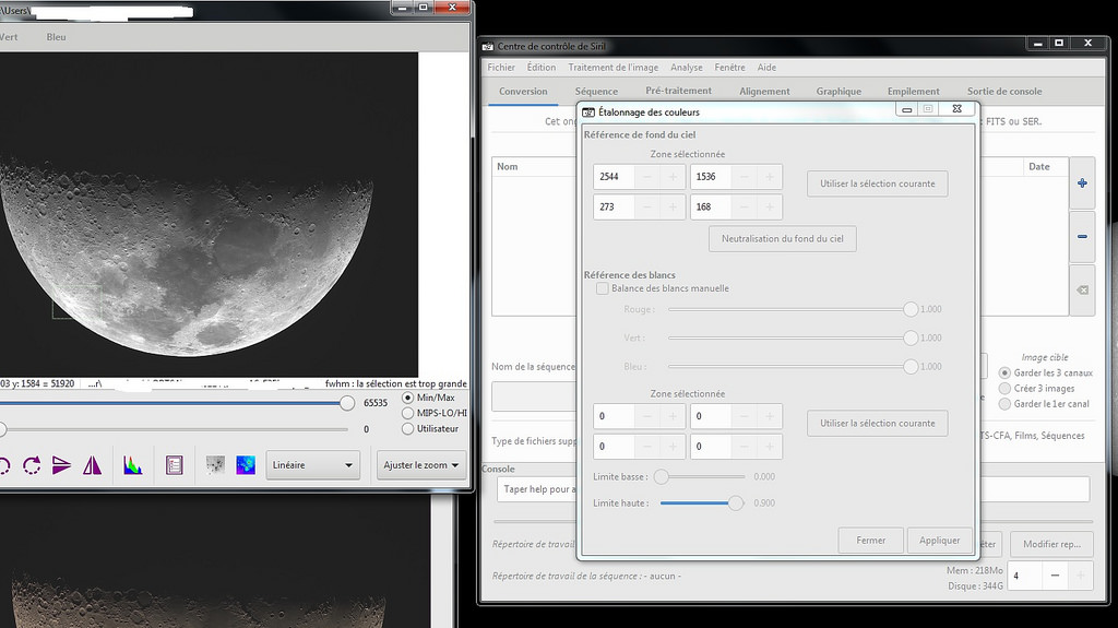

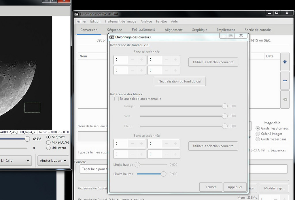

Une fois la luminosité réglée, on s'attaque à la balance des blancs pour équilibrer les couleurs:
Traitement de l'image puis Etalonnage des couleurs:
Il faut procéder en 2 temps: Fond du ciel puis les blancs.
On dessine sur l'image en niveaux de gris un rectangle sur le fond de ciel, puis Utiliser la sélection courante, puis Neutralisation du fond de ciel:
28254528239_3d57e90911_b.jpgSiril fond ciel by sebseacteam, sur Flickr
Ensuite sur l'image de la lune elle même, je choisis un endroit où il y a un peu de blanc, puis Utiliser la sélection courante puis Appliquer et Fermer:
39135195855_5a8468d724_b.jpgSiril balance blanc by sebseacteam, sur Flickr

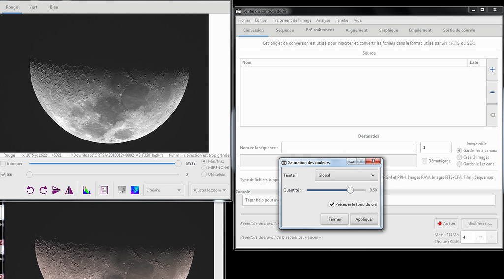

Un peu de saturation maintenant:
Traitement de l'image, Saturation, régler le niveau de Saturation souhaité, Appliquer puis Fermer:
39135203125_0d387509f9_b.jpgSiril saturation by sebseacteam, sur Flickr
On arrive à la fin du traitement.
Enregistrer enfin l'image finale:
Fichiers puis Enregistrer sous... choisir le nom ainsi que le type de fichier ( ici je prends PNG)
Fastoche, c'est Castoche :D

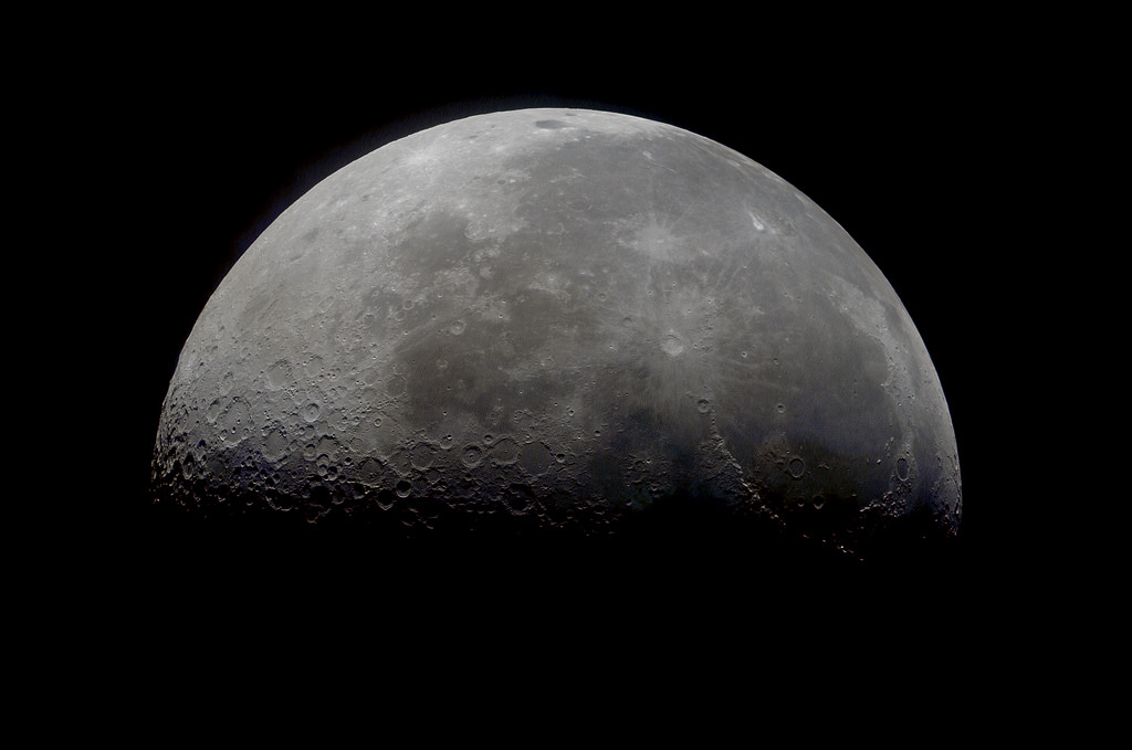

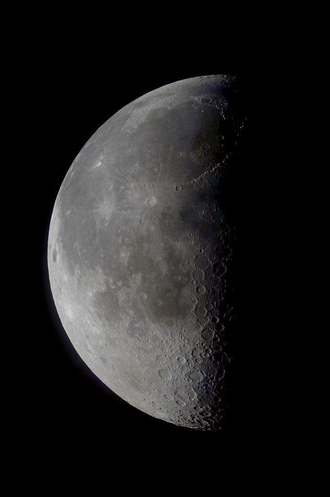

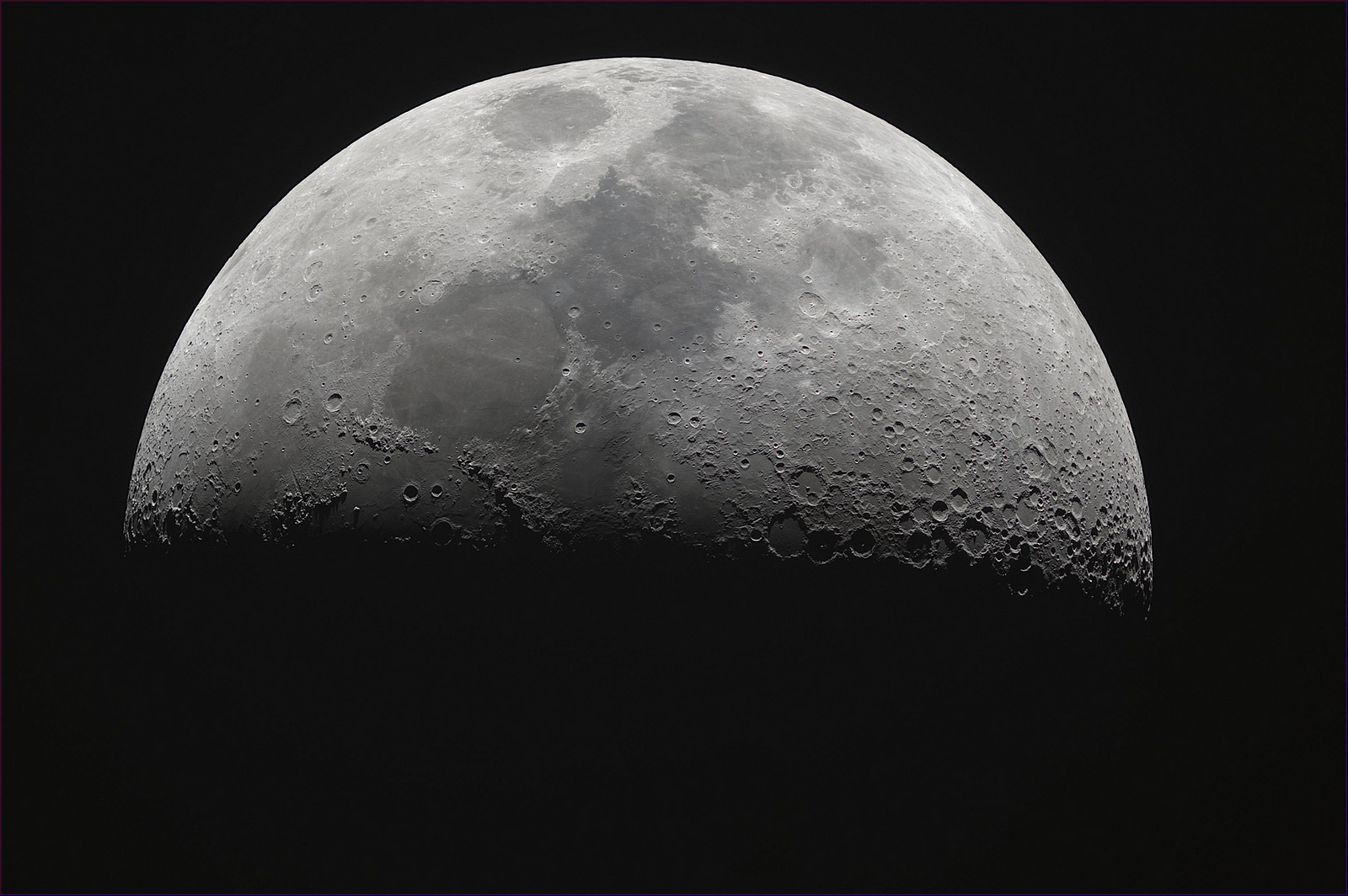

Un ptit up brumeux et frileux de ce matin.
2e quartier.
Dans la brume matinale.
Par -3 deg.
C'est pas l'image du siècle :D
Pas grave je la mets quand même ;)
39427211044_c317cb5875_b.jpglune du 07-02-2018 ED80 - Toupcam Deepsky Imx178c by sebseacteam, sur Flickr
et à l'endroit aussi :
39240068165_62dc948ff2_b.jpglune du 07-02-2018 ED80 - Toupcam Deepsky Imx178c by sebseacteam, sur Flickr
Dommage, la turbulence était quasi inexistante :/
à l'ED80 toujours.
Eh, bien , c'est super cette lune.
Je la trouve top.
Bien joué Seb.
Merci Thierry ;)
Une trouée dans la brume de quelque minutes et hop les nuages épais étaient déjà à l'affût :confused:
